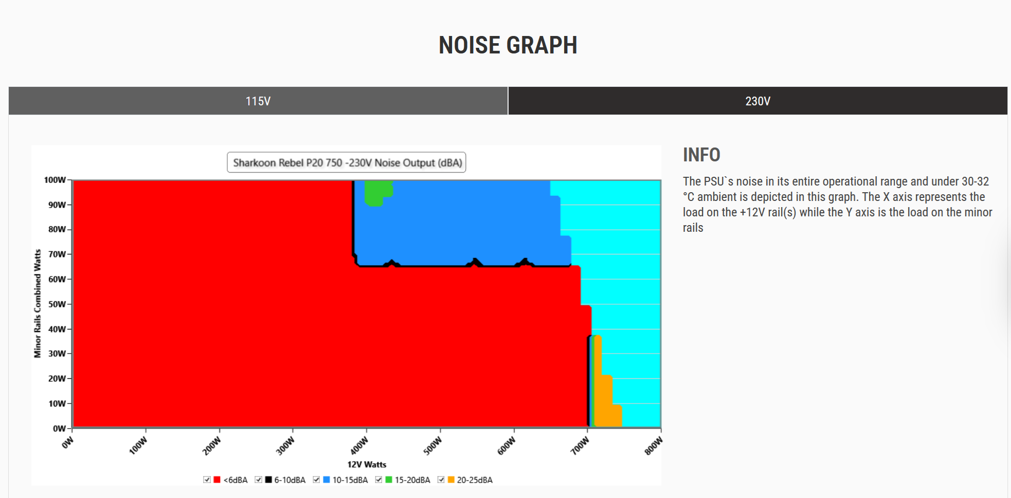

Absolute Dezibel Angaben sind btw. irreführend, wichtig ist Lautstärke bei welcher last. Das ist das P20 sehr, sehr weit vorne mit dabei in Sachen "leise". Bei geizhals sind die Cybenetics-Datenblätter oft verlinkt, jetzt schau mal beim P20 750: klick
Wichtig sind aber auch gescheite Ripple-werte (ganz unten). Und auch da ist das P20 sehr gut mit durchgehend unter 15mV auf 12V. Das Power Zone 2 z.B. kann da nicht annähernd mithalten.
Was das RMe besser kann: Es hat schönere Kabel, wo jede Ader einzeln gesleeved ist. Und schwarze Stecker wie das P20 hat es auch nicht.
Edit: Ich würde mich mal an ~350-400W Last beim Gaming orientieren (mit UV eher weniger). da sind viele NT deutlich leiser als es absolute dbA Angaben vermuten lassen. Auch das RMe.

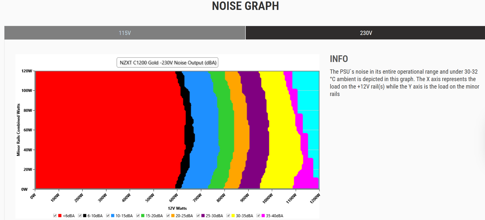

Was das C1200 angeht: Wie kommst du darauf, mit weniger Watt geräuschtechnisch Vorteile zu haben? Schau dir doch einfach den Leistungs-zu-Lautstärke-Verlauf im Cybenetics-Datenblatt an: klick
Wenn ich z.B. 750W mit 850W Werten vergleiche ist das 850W lauter

Ich habe doch nun schon mehrfach betont, dass diese absoluten dbA Werte nichts bringen, wenn du sie nicht in Relation zur abgerufenen Leistung setzt?
Bis ~700W nehmen die sich doch überhaupt nix. Und mehr kann das Sharkoon dann auch nicht. Du bestrafst das C1200 für seine Reserven. Trotzdem sind beide NT eine gute Wahl.
