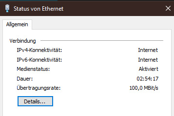

Welche Verbindungsrate zeigt Windows auf der Schnittstelle denn an? Es sieht ja schon definitiv nach einer 100Mbit/s Verbindung aus, die Werte passen genau dazu.

Sieht nach 100Mbit aus. Wie ist die Geschwindigkeit deiner LAN Karte bis zum Router?

Zeig uns bitte einmal die aktuelle Geschwindigkeit deines Netzwerkadapters. Kannst du hier und dann mit Rechtsklick auf den entsprechenden Adapter -> Status sehen.

Dann ist am Router nur 100 MBit/s eingestellt. Oder ist da noch irgendwas anderes als ein Kabel (und es wurden auch noch andere Kabel getestet?) dazwischen?
Was ist das für ein Router? Manche FritzBoxen konnten an manchen Ports nur 100 MBit/s bzw. man konnte sie auf 100 MBit/s einstellen. Da nochmal kontrollieren und ggf. Port 1 verwenden.
Aber nun ist klar, dass an deinem Endgerät nur 100 Mbit/s ankommen. An deinem Router stehen die 600 Mbit/s deines Anbieters zur Verfügung, aber der Router bekommt die Bandbreite nicht bis zu deinem Rechner.

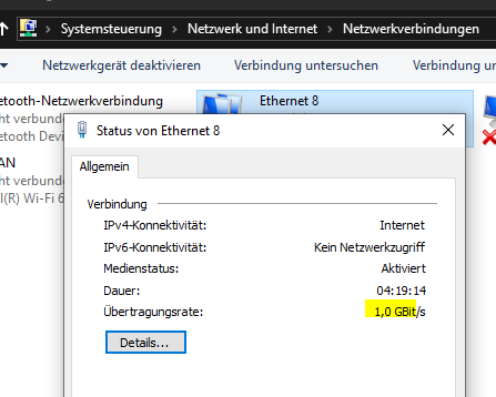

@O11o hat der Router evtl. eine Art Eco oder Energiesparmodus? Dafür müsstest du vermutlich einmal auf die Weboberfläche. Evtl. sind die 4 Anschlüsse als Sparmaßnahme auf 100 Mbit/s gedrosselt.
Oder das Netzwerkkabel ist defekt. Kannst du da mal ein anderes testen?

Ja, hat er wohl. Theoretisch kann man auch am PC die Netzwerkkarte auf 100 MBit/s drosseln, aber das macht normalerweise niemand.
Ich vermute das im Kabel ein Pärchen nicht passt. Gerade, falls das Kabel durch eine Wand geht.
cartridge_case schrieb:
Den kannst du auch mal neu starten. Vielleicht hilft das schon.
