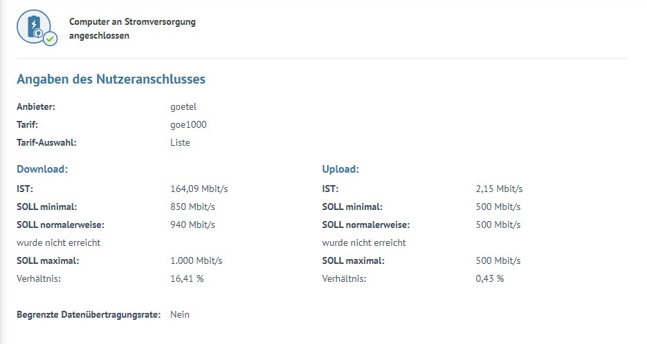

Ich bin unzufrieden mit meiner Internet Geschwindigkeit.
Ich habe eine
Modell: FRITZ!Box 7590 AX​
und mein Anbieter ist Goetel, ich habe mir das Tool Breitbandmessung runtergeladen und einen Test gemacht. (siehe Bilder)

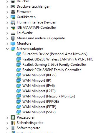

Da steht auch das meine Netzwerkkarte nicht nicht ausreichend Leistung hat. Wie soll ich das verstehen?

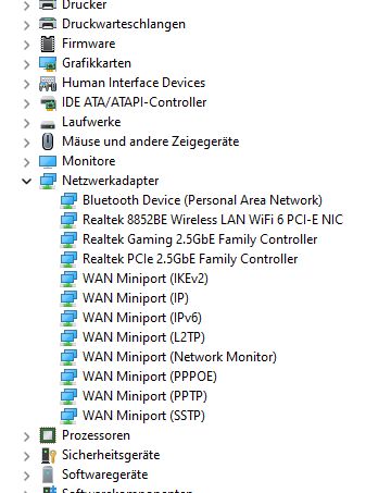

Meine Netzwerkkarte:
Verbindungsgeschwindigkeit (Empfang/Übertragung): 1000/1000 (Mbps)
Primäres DNS-Suffix: fritz.box
Hersteller: Realtek
Beschreibung: Realtek Gaming 2.5GbE Family Controller
Treiberversion: 10.56.119.2022
habe mir auch eine zusätzlich gekauft:
Hersteller: Realtek
Beschreibung: Realtek PCIe 2.5GbE Family Controller

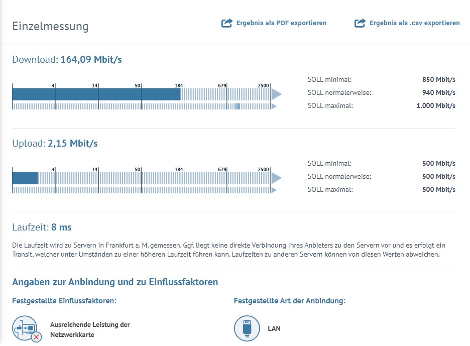

Powerline oder irgendwas dazwischen? Oder PC mit LAN Kabel direkt mit Fbox verbunden?
Wenn doch nur die Angaben vollständig wären.
Welches Mainboard wird eingesetzt?
Wozu eine zusätzlliche Realtek 2,5GBit-Karte?
Der Upload ist lt. Screenshot gruselig.
Wie @redjack1000 schon fragte, welcher Tarif ist gebucht?
Was sagt der Speetest von Ookla, den nehme ich immmer.

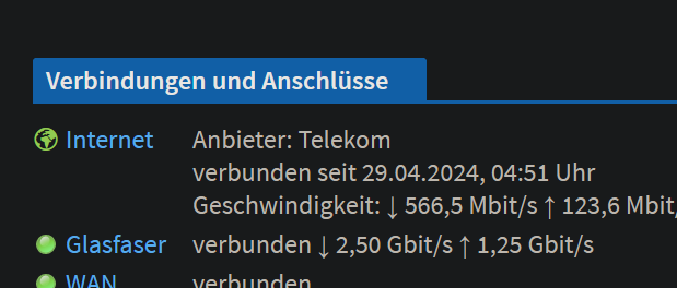

Was zeigt die Fritzbox als Verbindungsdaten an?
Direkt auf der Startseite der FB sollte das zu sehen sein, also so in Etwa:
Bei mir steckt allerdings die Glasfaser direkt in der FB 5590 drin.
Ich vermute der FiberTwist-G2110 ist der ONT der nach dem HÜP und vor der Fritzbox steht?

Also der Ookla Speedtest hat katastrophale Werte, da sollte irgendwas mit 9xx/5xx stehen und nicht ein Viertel rein und ein Zweihunderstel raus. Auch der Ping ist indiskutabel, bei mir steht da 3 oder 4 ms, 5ms hatte ich bereits bei DSL anliegen. Jedenfalls sind 50 gruselig.
Wenn auch mit Handy im WLAN das nicht besser wird (da gibt es von Ookla die passenden App), dann wäre m.E. auch der nächste Weg den ONT zu tauschen.
