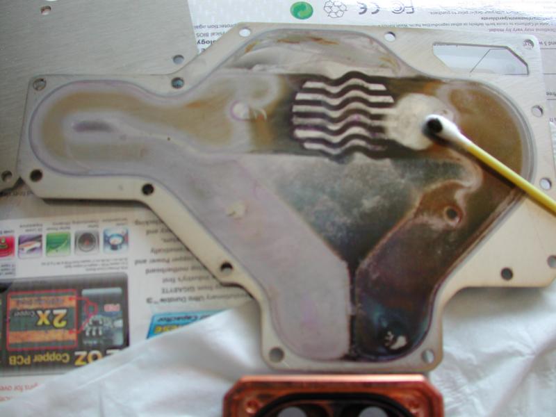

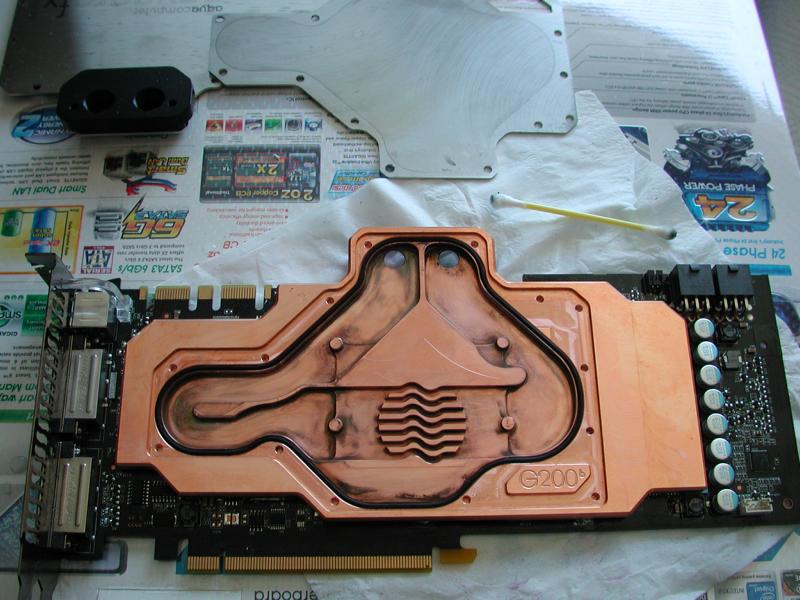

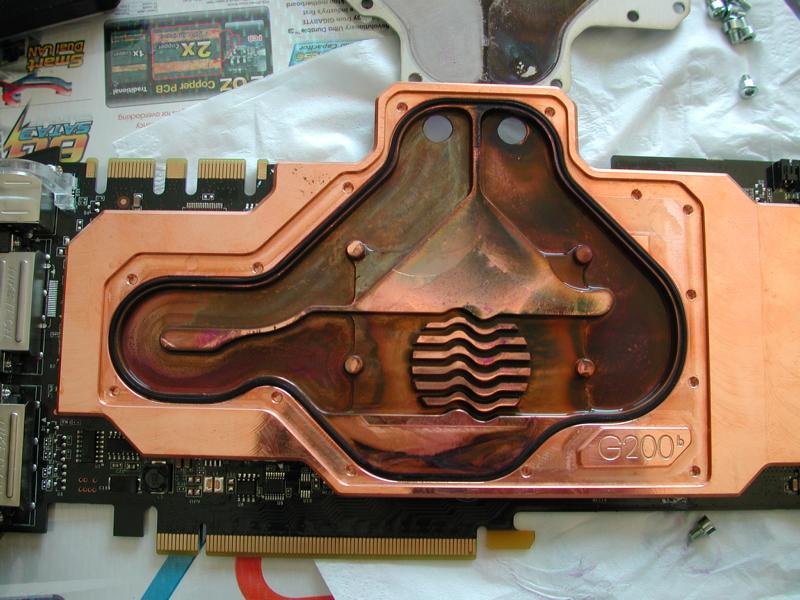

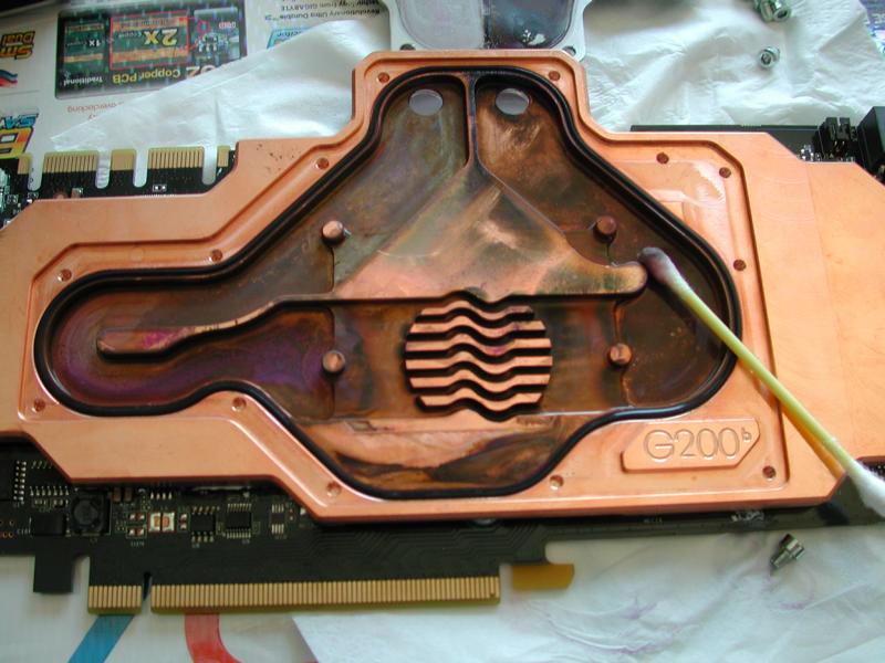

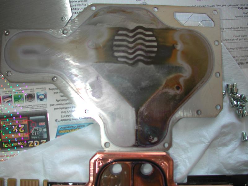

dazu hätte ich ein paar schöne Bilder, von wegen nichts ablagern.....
Habe den Kühler vorsichtig manuell gereinigt. Man sah aber gut wo die Kühlflüssigkeit beschleunigt wird. Da klebte am meisten..
