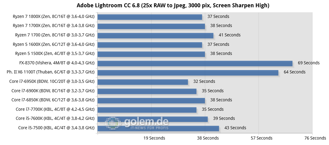

Es geht hier konkret um Office Anwendungen und Bildbearbeitung mit Adobe Programmen. Beides skaliert extrem schlecht mit mehr als 4 Kernen.

Lightroom skaliert sehr schlecht mit mehr Kernen: https://www.pugetsystems.com/labs/articles/Adobe-Lightroom-CC-6-Multi-Core-Performance-649/
Bei Photoshop sieht es nicht viel anders aus: https://www.pugetsystems.com/labs/a...2017-AMD-Ryzen-7-1700X-1800X-Performance-907/

JaKno schrieb:
Wie viel Prozent des Tages verbringt man damit, Bilder zu exportieren? Und wie viel damit, die Bilder vorher zu bearbeiten?
@0-8-15 User
Du argumentierst mit Lightroom und wenn man dir zeigt, dass Lightroom sehr gut mit Ryzen läuft (besser als ein I5), dann sagst du, dass Lightroom nicht so wichtig sei. Das kann und darf man nicht ernst nehmen.
