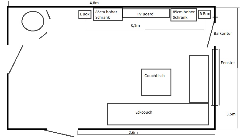

herzlichen Dank für Eure vielen nützlichen Hinweise. Ich habe mal eine kurze Skizze vom Wohnzimmer mit den wesentlichen Möbelstücken gemacht, so daß Ihr nen Eindruck habt. Leider ist es nicht ganz maßstabsgerecht, das Zimmer ist in Wirklichkeit etwas kürzer. Also der runde Tisch in der oberen linken Ecke ist dichter an der linken Box. Maße habe ich drangeschrieben.
Unten links zwischen den beiden Türen ist meine "Fitnessecke" mit Rollentrainer und Hanteln. Spielt jetzt aber sicher nicht so die Rolle.
Nun seht Ihr vermutlich das Dilema. Es gibt nicht viele Möglichkeiten den Raum anders zu gestalten, bedingt durch die 2 Türen und die lange Fenter / Balkontürfront.
Habt Ihr diesbezüglich Ideen was man besser machen kann?
PS: Der Ram ist sehr "nüchtern" eingerichtet. (kaum Wandbehängung und minimalistisch von den Möbeln um etwas "Raum" zu haben)
