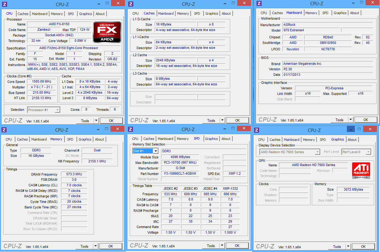

anbei mal die hardware
Festplatte
Skandisk 64gb ssd
Hitachi 500gb HDD
Grafikkarte
Radeon HD 7950 3 gb
Cpu
FX 8150
Netzteil
Coolermaster 600 watt
Ram
16 gb Gskillripjaws
Mainboard
Asrock 970 extreme 4
vielen dank schonmal im vorraus :D

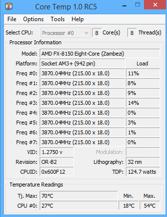

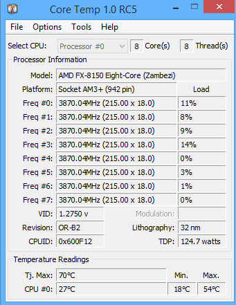

Auf dem Screenshot sieht es so aus als laufe dein Prozessor nicht auf vollem Takt.
Entweder er taktet wegen temperatur runter (mal z.B. mit Coretemp nachschauen) oder die energiespareinstellung in win auf höchstleistung setzen.
Die Temperaturen der Grafikkarten auch mal anschauen
Eventuell hast du ein Temperatur Problem!
Zeichne mal deine Temperaturen auf währen dem spielen eventuell wird da irgendwo (CPU/GPU) gedrosselt.
Gruß
so hab jetzt mal testweise 2 runden gemacht und hatte da keine leistungseinbrüche
grafik war auf max bis auf antialasing das hatte ich auf 8x msaa
