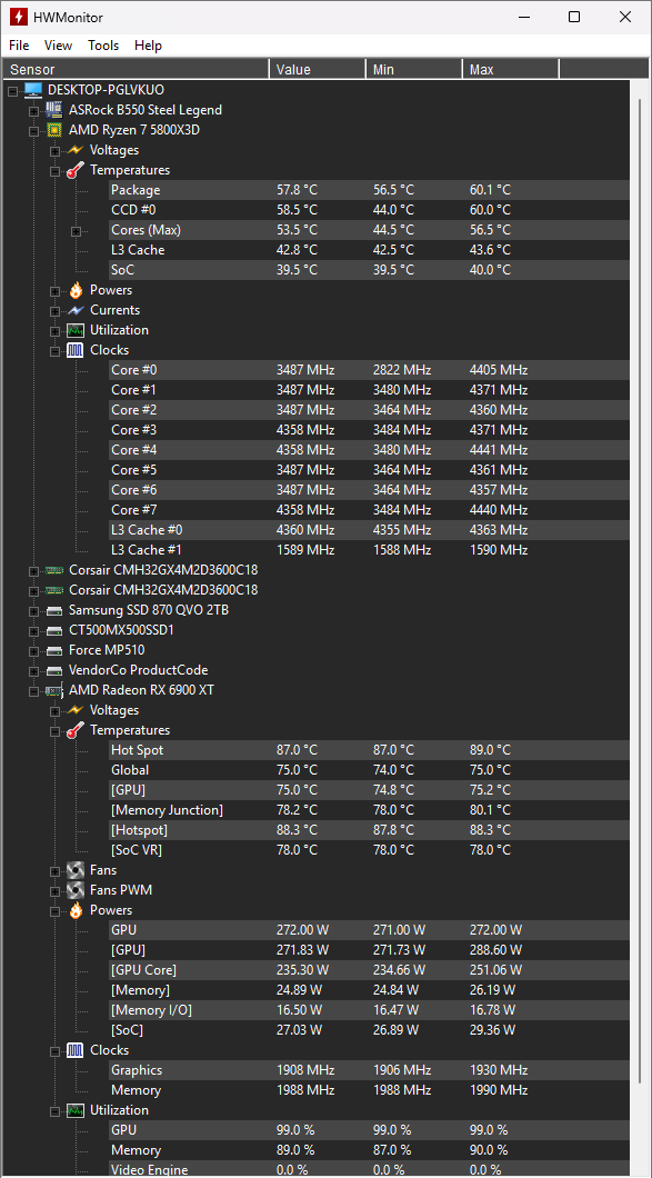

Temperaturen: Ein Screenshots anbei (gerade läuft noch Furmark).

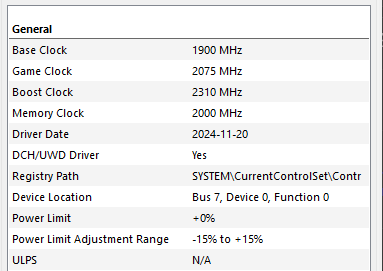

Ich seh gerade, unter 2000 MHz Core klingt schon arg wenig für eine RX 6900 XT. (Boosttakt bis 2250 MHz - Referenzdesign)
Welche Karte hast du denn?
Genau hab ich diese hier:
ASUS TUF RX 6900 XT Gaming OC Link
Ich hab auch noch einen Screenshot aus GPU-Z angefügt, falls das weiterhilft bzw. interessante Infos liefert.
Meinst du, wenn ich mein (evtl. Netzteil-)Problem gelöst habe, sollte ich da auch auf Fehlersuche gehen, wieso die Taktrate so niedrig ist?
