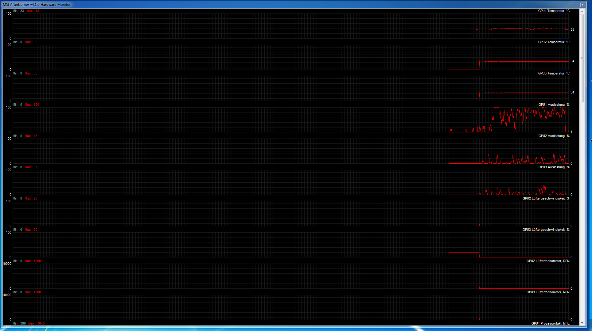

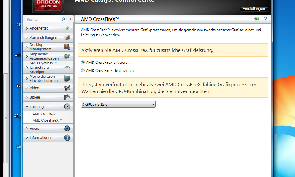

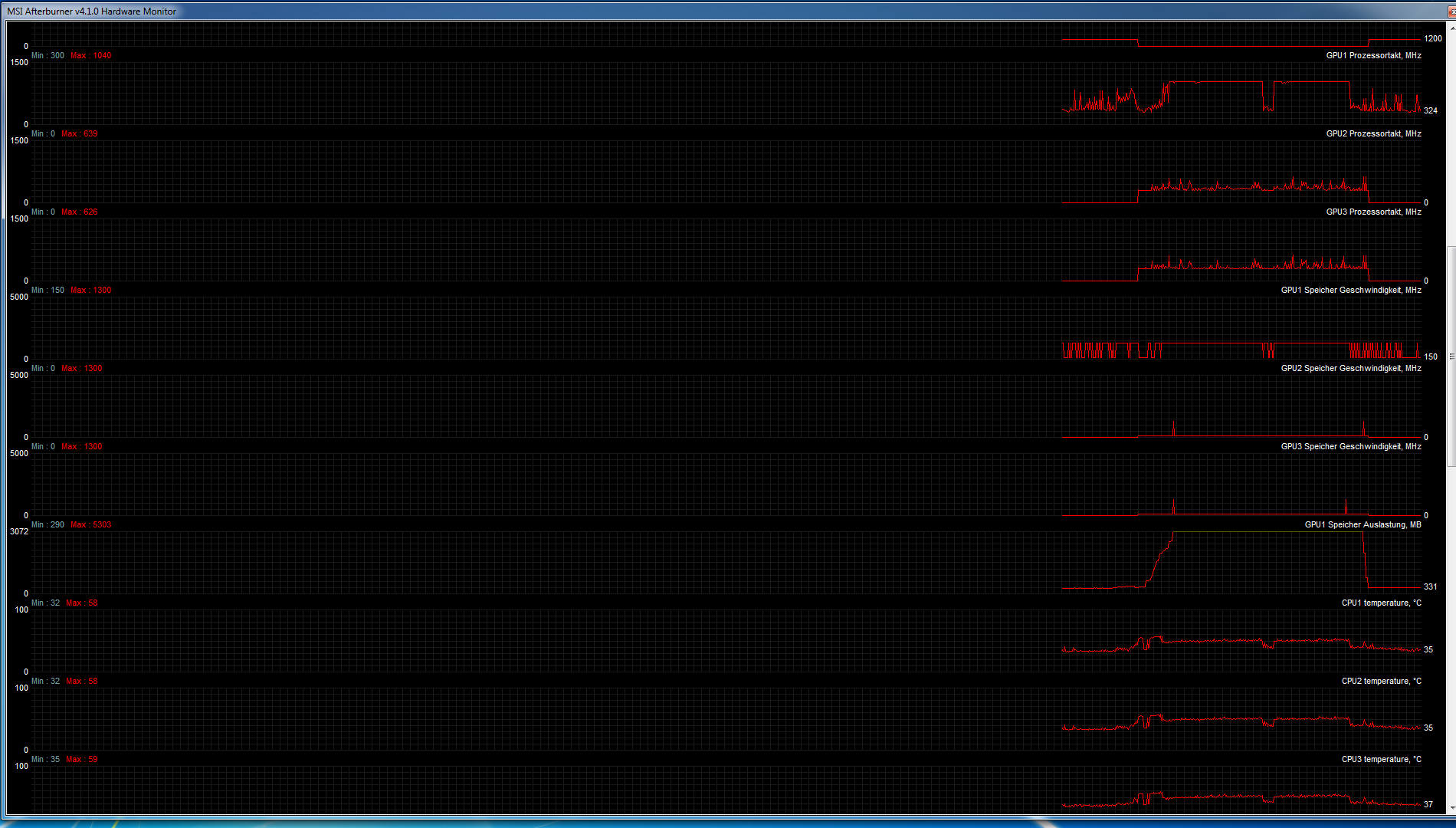

hier die bilder heisst das 6 / 12 / 0 das die letzte nicht benutzt wird?
