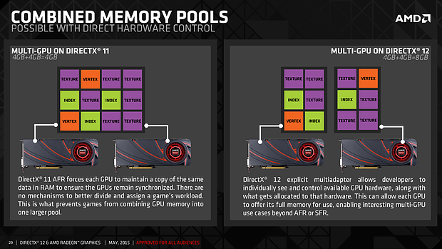

In diesem Zusammenhang dürfte dieser Bericht von Interesse sein:
DirectX 12 erlaubt das Addieren des Grafikkarten-Speichers von mehreren Grafikchips
https://www.3dcenter.org/news/direc...afikkarten-speichers-von-mehreren-grafikchips

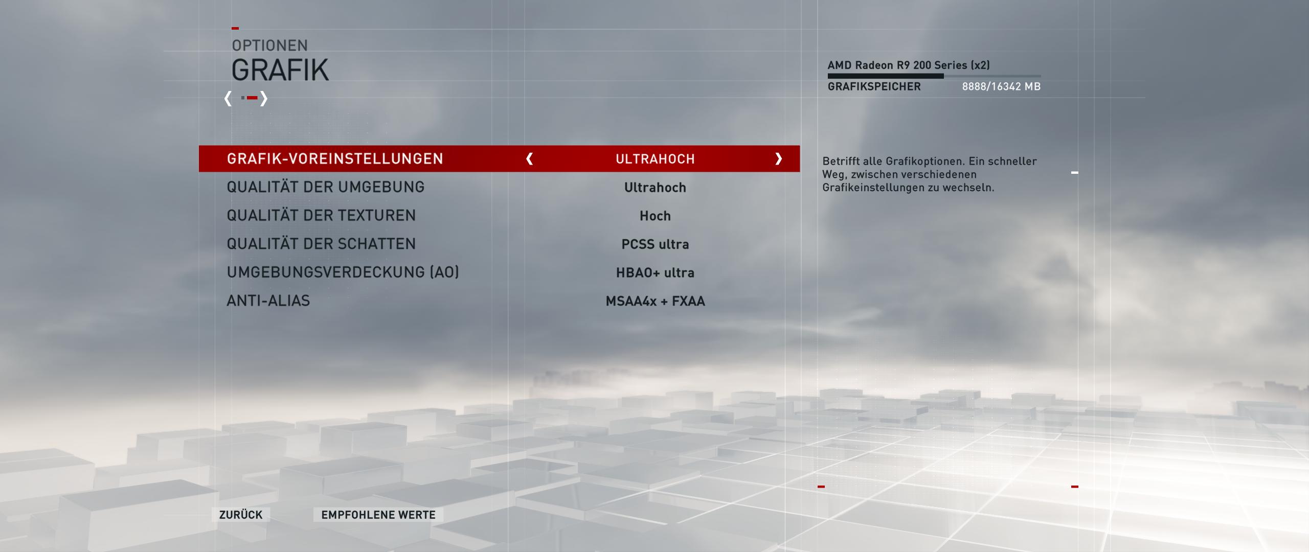

Assassins Creed Syndicate macht davon anscheinend schon Gebrauch davon, wenn man in dessen Optionsfenster schaut: (2x R9-290x-8G)
  • DirectX-12-Explicit-Multiadapter-Rendering-Combined-Memory-Pools.vorschau2.png

FROSTY10101 schrieb:
Das ist ja mal interessant!
Wenn das mal bei gta dann auch so gehen würde.
aber wird directx 12 dann auch für diese Karten sein? Oder für die künftig erscheinenden?
Shadow-zone51 schrieb:
Das ist ja mal interessant!...aber wird directx 12 dann auch für diese Karten sein? Oder für die künftig erscheinenden?
Was man so bei ComputerBase lesen kann, funktioniert DirectX-12 bei GraKas, wie R9-290x perfekt.
Zitat: "Wer eine Grafikkarte mit Tahiti- (GCN 1.0) oder Hawaii-GPU (GCN 1.1) hat, ist fein raus."
https://www.computerbase.de/artikel/grafikkarten/hitman-benchmarks-directx-12.54042/
So wie es aussieht, gilt dies auch für das Addieren des VRAM, ...wenn das Spiel dies unterstützt, (laut dem Bericht).
