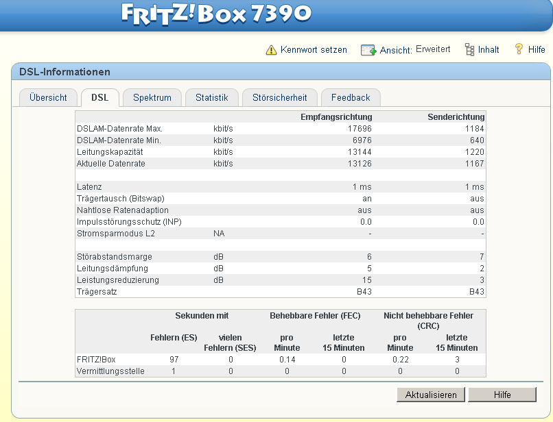

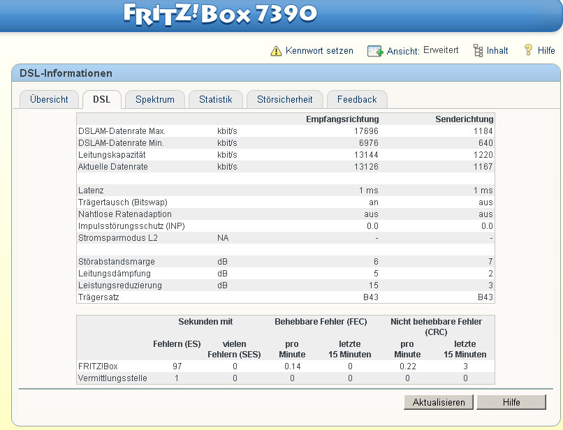

Moin ,
wer bestimmt die Leistungsreduzierung in der AVM Box,
das Modem der Box, oder der DSLAM ?
Bei mir beträgt sie in Empfangsrichtung 15 db und im Senderichtung 3 db.
Nutze einen DSl 16.000 Zugang der TCOM.
Wie sind eure Werte ?
die leistungsreduzierung bestimmt das kabel zwischen provider, dslam und deinem internetanschluss
Leitungsreduzierung bestimmt insofern du an deiner Box keine änderungen in den config Dateien vorgenommen hast der DSLAM bzw der Provider.
Ist dafür da um Anschlüsse welche an einem Outdoor DSLAM hängen zu dämpfen, damit Anschlüsse am weiter entfernten Hauptverteiler nicht zu sehr gestört werden.

jup. zumindest wenn die Anzeige in deiner Fritzbox stimmt

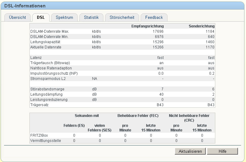

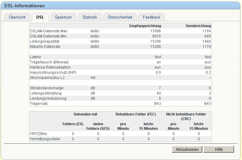

Seltsam ist es schon,
heute nachmittag mit der 7270 waren beide Werte auf Null db :(
Kann ich die verändern ?
ist denn bei der 7270 die angezeigte Dämpfung höher als bei der 7390?
Ja in der 7270 beträgt die Emp. dämpf. 40 db und Send. dämpf. 2 db
in der 7390 Emp. dämpf. 5 db Send.dämpf.2db
Das sind die Werte der Leitungsdämpfung.

jo, dann rechnet die 7270 die Leitungsredizierung auf die Dämpfung auf.
Oftmals können die Boxen bei der Aushandlung der Leitungswerte mit dem DSLAM nicht unterscheiden zwischen künstlicher Reduzierung und reeller langer Leitung mit entsprechend hoher Dämpfung.
