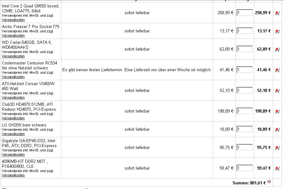

den Q9550 kannst Du locker auf 3,4GHz übertakten
wahlweise kannst Du auch zwei dieser Festplatten kaufen
als Shop habe ich jetzt mal VV-Computer genommen
Ich würde es so machen: siehe Anhang
Wenn du wirklich übertakten möchtest könnte man noch über einen anderen CPU Kühler nachdenken.
MfG
Ich bin nicht ganz eurer Meinung^^
Der Brenner LG GH20N als retail bitte =)
sonst perfekt
Retail ist meiner Meinung nach Blödsinn.
Das Nero ist eh zu nix zu gebrauchen, Kabel hat man beim Mainboard genügend dabei.
Für die 5 Euro würde ich mir lieber ne Pizza holen :-)
MfG
Wobei man daran denken sollte Pizza näher zu definieren.
Also wenn dann bitte mit Champignons, Tomaten, Zwiebeln, Mais & viel Käse.
Beim Rest schliess ich mich dir an :>
