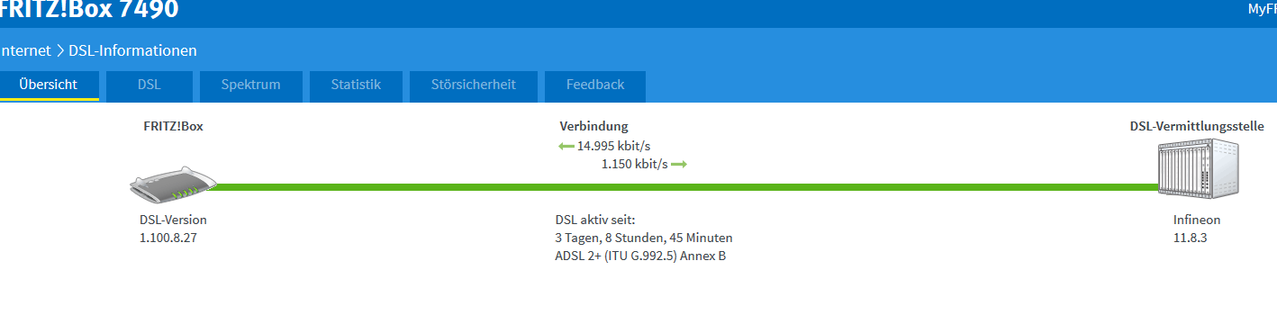

2. Wir haben jetzt also laut Fritzbox 7490: ADSL 2+ (ITU G.992.5) Annex B

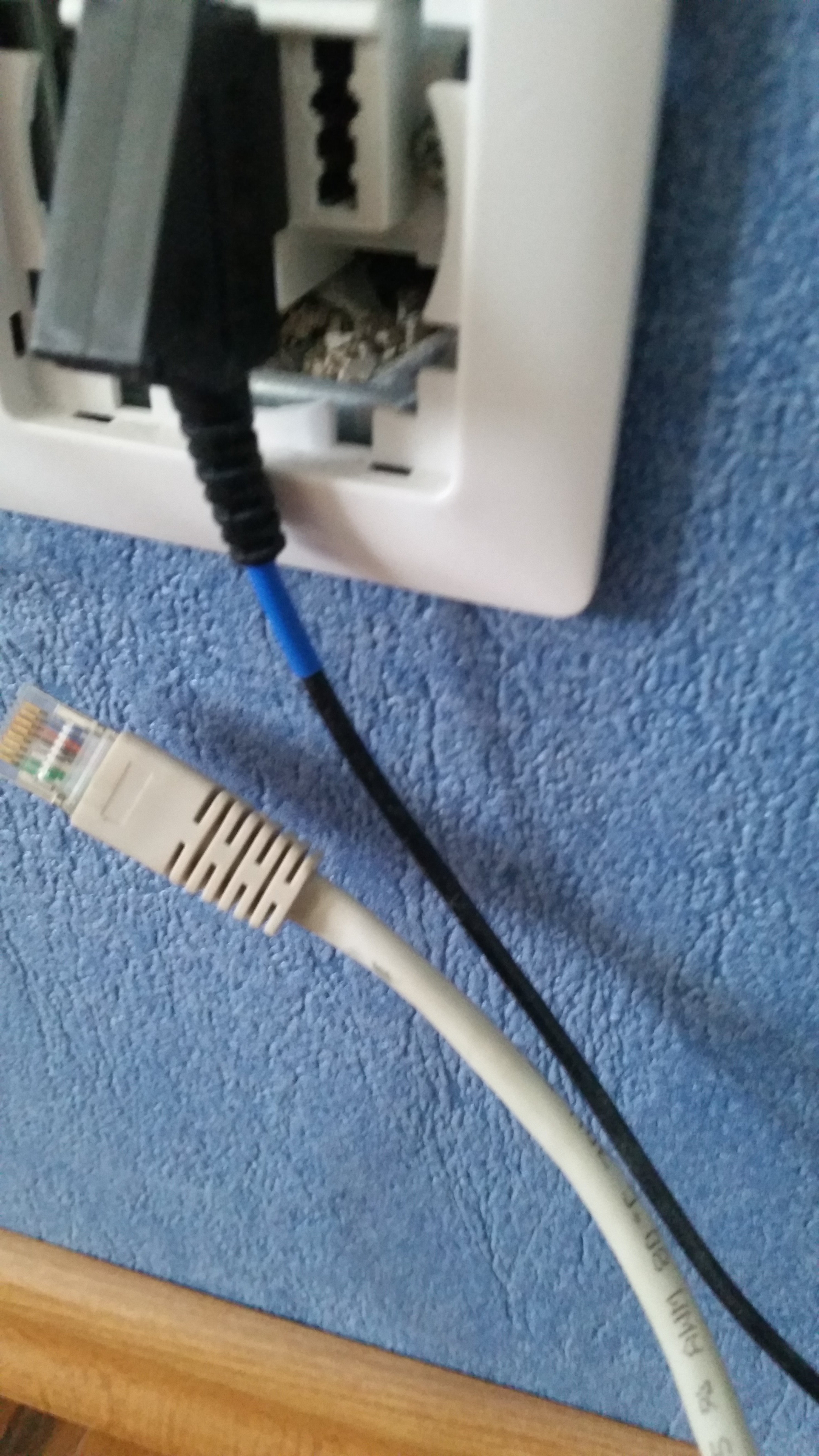

Also was denkt ihr, reicht dieses Schwarze Kabel
für VDSL 100k? (Zum Vergleich ein LAN-Kabel daneben gehalten)
Ich habe heute den Vertrag geschlossen und habe also etwa 2 Wochen Zeit da was gegen zu ändern, damit am Ende alles läuft. Oder ich lass es darauf ankommen, aber fragen kostet doch nichts :)
Falls das Schwarze nicht reichen sollte muss ich es erst aus der Wand enfernen -.- und halt sowas AMAZONLINK? kaufen + verlegen. Stimmts?

Woher weist Du das der Anschluss im Moment auf Annex B läuft? Dann müsste ein Splitter davor sein!

Klar kannst Du Dir sicherheitshalber mal das Kabel von Amazon bestellen, falls Du das orginal Kabel von der Fritte nicht finden kannst bzw. es zu kurz war (vermute das eher, deshalb auch die Bastellei).
Dein Freund wollte das Orginal Kabel, was zu kurz war nicht zerschneiden. Er hat das Y-Kabel genommen, da das niemand mehr braucht, weil veraltert.

Das Dein Anschluss Annex B ist wird nicht stimmen, dann müste ein Splitter vorhanden sein. Das ist ein Trugschluss Deinerseits, weil Du das Y-Kabel gesehen hast das ausschließlich bei Annex B Anschlüssen verwendet wird.

"Woher weist Du das der Anschluss im Moment auf Annex B läuft? "
Von den Fritzbox :)

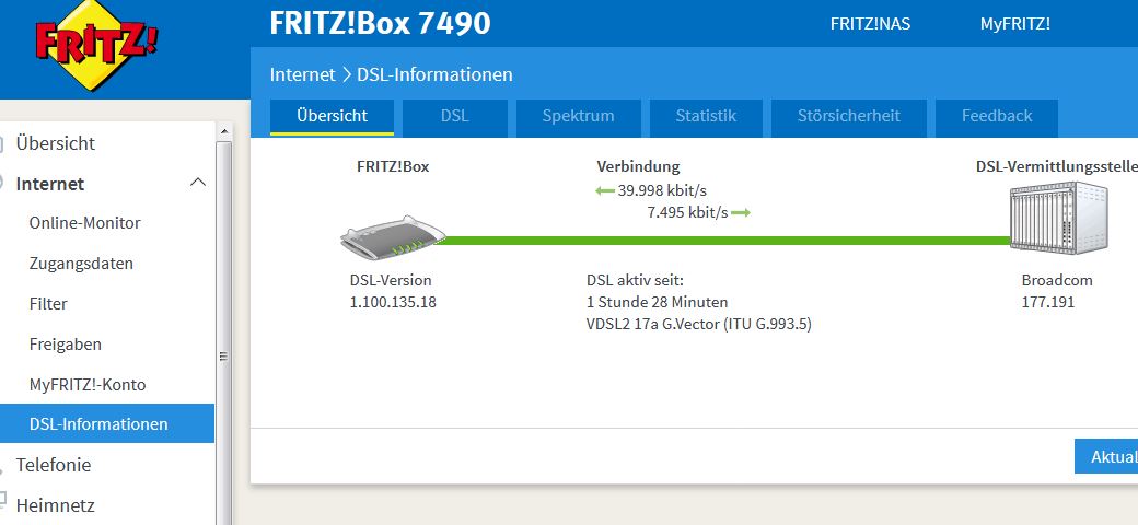

Wo kann man Annex B in der Fritte sehen? So sieht das bei mir aus.
Und tatsächlich die zeigt Annex B an. Dann muss doch noch irgendwo ein Splitter vorhanden sein, aber es gibt auch die Variante IP und Annex B, aber selten. Aber fast 15Mbit/s ist ja nicht langsam. Der Ping ist i.O. Einfach VDSL buchen und abwarten was passiert. Übrigens ob bei Dir ein Splitter davor hängt, kann übrigens die Störungsstelle messen, falls er in der Wand verbaut ist und nicht zugänglich ist.
