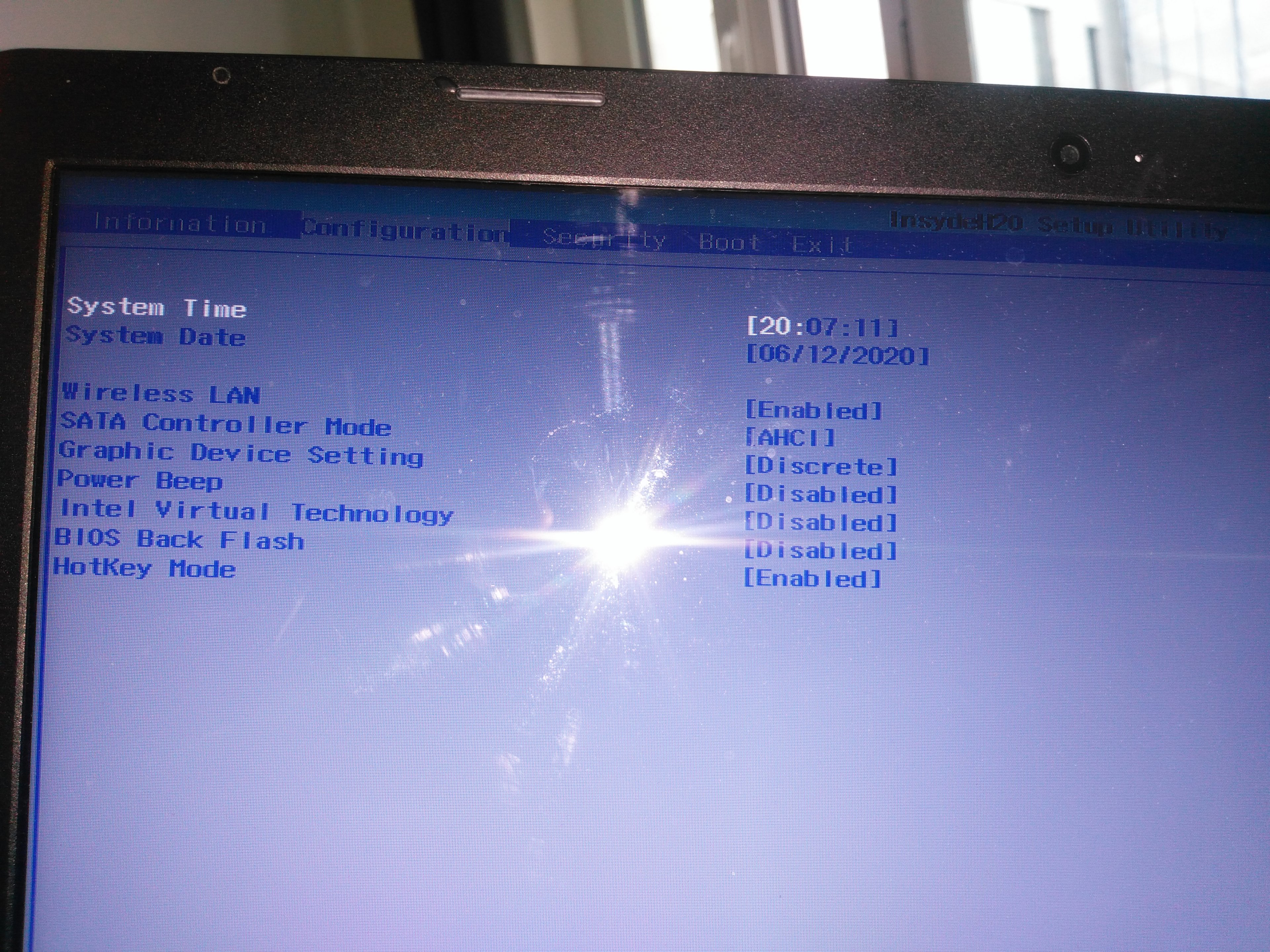

Dies ist das Menü configuration. I h denke die besten Chancen die passenden Einstellungen zu finden ist dort oder?
