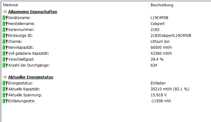

Du kannst uns mal den Verschleißgrad des Akkus zeigen wahlweise mit den Tools Aida64 oder HWiNFO64.
firewheels
- Juli 2022
- 615

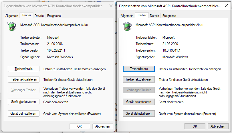

Das gezeigte verhalten ist nicht normal und an dem Bild sehe ich das der Akku seine beste Zeit hinter sich hat und es nicht an irgendwelchen ominösen Akku-Treibern liegt die man erneuern soll.
Der Verschleißgrad zeigt zwar knapp 30% an, erkläre mir jedoch bitte folgendes. Gestern hatte ich erneut den Akku auf 100% im ausgeschalteten Zustand laden lassen. PC gestartet -> 5 min später fährt er einfach runter -> Stecker rein sobald aus (da sonst nur die Power LED blinkt und er aus bleibt) -> PC starten -> Stecker raus sobald die Tastaturbeleuchtung an geht -> läuft mindestens 3 Stunden, Akku wird korrekt angezeigt etc.
Und auch heute, der Akku war vor einer Stunde bei 80% und nun habe ich noch 60%. Das beste dabei, Windows gibt noch nicht einmal die Meldung aus, dass der Akku defekt ist oder so, sondern fährt wirklich NUR bei 100% einfach ohne Vorwarnung force herunter!
Häufig verstehe ich die Argumentation, das defekte Bauteil tauschen, dann ist gut. Doch in diesem Fall ist es in meinen Augen nicht defekt. Ich möchte dir auch nicht zu nah treten, doch wir sind doch Tüftler die helfen wollen und nicht einfach nur alles als unmöglich abstempeln und über einen hergehen. Mein Problem ist Windows 11 mit der Akku-Verwaltung und entsprechend ist meine frage, ob jemand eine Lösung oder Idee hat und nicht nach gründen einen neuen Akku kaufen zu müssen. Exakt das gleiche Problem ist mir auch schon auf anderen Foren über den Weg gekommen, jedoch gab es dort keine Lösung. Das zeigt mir, ich bin nicht alleine, bin gerne hier unterwegs und könnte damit eventuell auch zukünftig jemanden helfen.

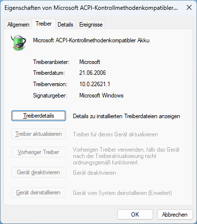

Nun habe ich mich mal selbst ran gemacht, die Treiber verglichen (W10 = v10.0.19041.1, W11 = 10.0.22621.1), alles über dism exportiert, worin der Akkutreiber nicht enthalten war. pnputil versucht, gleiches Problem. Und dann bin ich auf folgenden Text gestoßen:
Nun macht das ganze auch Sinn, weshalb das Bios so reagiert und den PC nicht starten lässt. Mittels FirmwareTablesView von NirSoft kann ich zwar dumps erstellen, jedoch läuft das Backup in einer VM und daher sind diese unbrauchbar.
Der nächste Schritt/Versuch ist nun, dass ich das Backup auf eine Platte wiederherstelle und dann die Dumps ziehe. Dazu werde ich jedoch nicht so schnell kommen, doch ich bin weiterhin fest der Meinung, dass es an Windows liegt. Vielleicht ist jedoch jemand anderes ebenfalls betroffen und kann es ausprobieren! Oder wir trollen alle weiterhin, was das Zeug hält 🤡
Gruß peps90

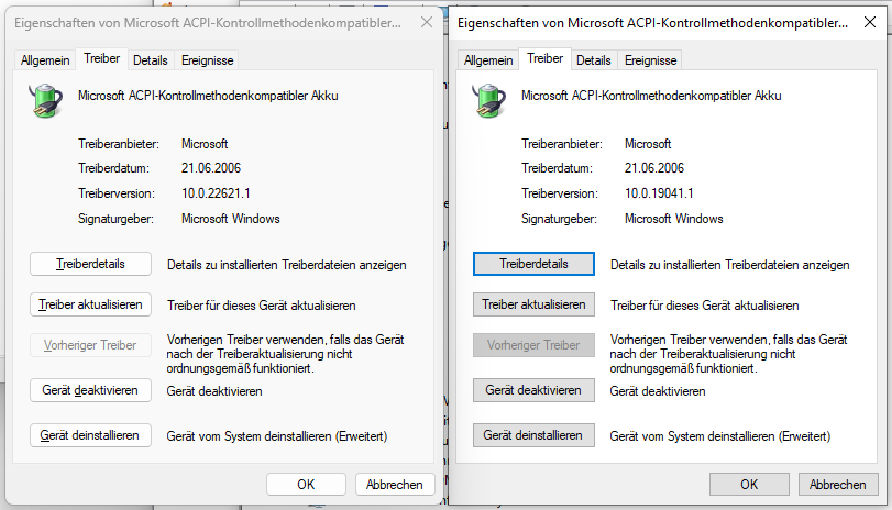

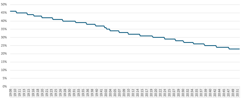

Sehr gut gemachter Workaround.peps90 schrieb:habe ich mein kleines Script für die Akkuanzeige und Benachrichtigung angepasst, sodass ich als Log jede Minute den Akkustand in eine Datei schreibe. Mittels Excel konnte ich es etwas ansehnlicher ausgeben lassen
Selbst bei diesem Akkustand von unter 50% geht die Kurve schön sanft runter. Kein plötzlicher Einbruch zu erkennen. Zumindest die Entladekurve sieht soweit eigentlich ok aus.

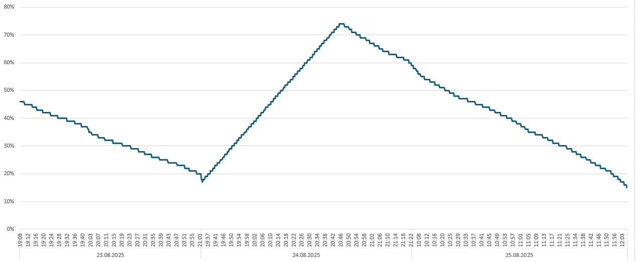

Ich sehe in den Daten ebenfalls keine Auffälligkeiten. Die Entladungen erfolgen letztlich in einem Kontinuum und die Verbräuche waren offenbar unter verschiedenen Last-Szenarien, aber ich denke das bewegt sich alles im normalen Rahmen.peps90 schrieb:diesen hatte ich mir gestern bereits erstellt
Jedenfalls war auch deine Excel-Kurve zuvor richtig schön.
Genau wie du vermutet hast, hab ich immer wieder zwischenzeitlich eine VM am Laufen.
Die Kuve sieht heute nun folgendermaßen aus:
Leider muss ich im Fall von 100% das Kabel kurz stecken, was ein weiterer "Ladevorgang" ist und ich noch immer keine richtige Lösung dafür habe. Als kleinen Test werde ich ich heute Abend mal ein Backup erstellen, Linux (TuxedoOS 😉) installieren und mal beobachten, ob das Verhalten noch weiter genau gleich bleibt. Im gleichen Zuge erhoffe ich mir großen Gefallen daran und dass ich damit auch von Windows weg komme ^^
Außer du/jemand hat noch einen Vorschlag 😁
