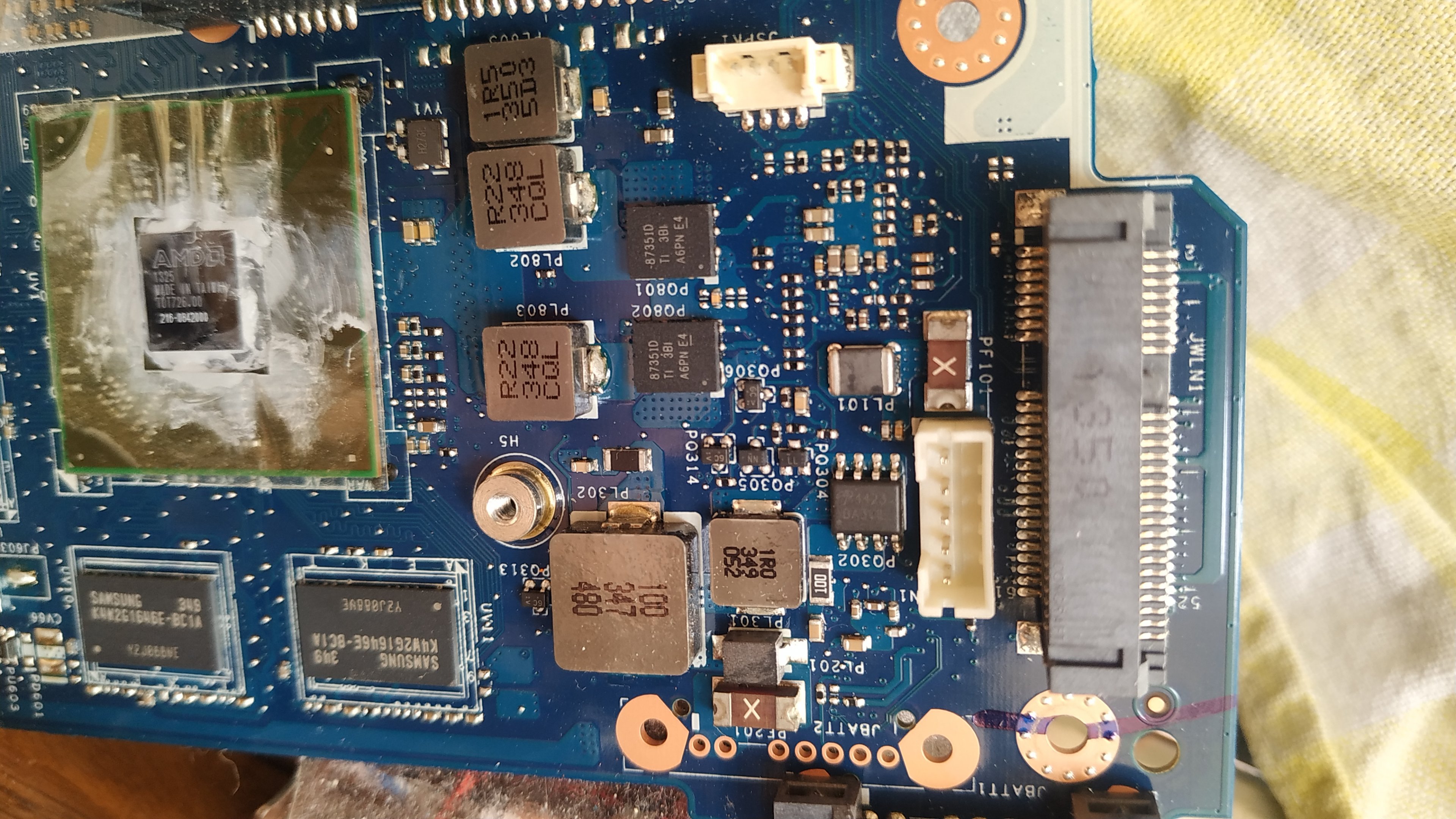

Hallo Zusammen,
Ich habe hier ein "kleines" Problem am Notebook (Lenovo G510) meiner Schwester. Das Notebook Lädt gar nicht beziehungsweise sehr langsam. Das Problem äußert sich Folgender Masen.
-Es Steckt kein Akku und das Netzkabel ist angeschlossen.
--> Beim Anschalten Drehen die Lüfter an und dass Notebook geht sofort wieder aus.
-Es steckt der Akku und dass Netzteil ist angeschlossen.
--> Er fährt ganz normal hoch. Es zeigt jedoch nicht an dass der Akku geladen wird. Und der Akku entlädt sich Kontinuierlich.
Es Steckt der Akku und dass Netzteil ist nicht angeschlossen.
--> Er fährt ganz normal hoch und es zeigt ebenfalls nicht an dass der Akku geladen wird(logisch ist ja auch nicht am Netzteil).
Was ich bisher Versucht habe.
-Diverse andere Netzteile versucht mit dem selben Ergebnis.
-Die Ladebuchse Getauscht, was im fliegenden Aufbau zum selben Ergebnis geführt hat, Die Lüfter drehen kurz hoch und es geht sofort wieder aus.
Meine Vermutung(Achtung, ich bin Laie) ist jetzt dass auf dem Mainboard irgend etwas mit der Spannungsversorgung nicht stimmt. Da dass Notebook Aktuell eh Komplett zerlegt ist habe ich mir mal die Platine angeschaut, konnte jedoch keinen "offensichtlichen Defekt" erkennen, ein Bauteil(es steht PL101 darunter) sieht jedoch leicht angelaufen aus.
Habt ihr vielleicht eine Idee wie man dass Problem beheben kann?
Solltet Ihr weitere Informationen benötigen, die ich vergessen habe, einfach fragen und ich Bedanke mich schon einmal im Vorfeld für eure Hilfe.

Das Netzteil sollte 65W (20V, 3,25A) haben. Du hast bereits verschiedene getestet. Also kann man das auch ausschließen.
Darum befürchte ich, es ist (leider) das Gerät selbst - und zwar nicht im Bereich der Netzteilbuchse, sondern im Bereich Akkukabel/Akkuanschluss:

Hey, also danke für die Mithilfe.
Heute ist dass neue originale 135w Ladegerät gekommen und alle Probleme sind gelöst.
Vermutlich wurde irgendwann irgendwo Mal das Ladegerät vertauscht....
