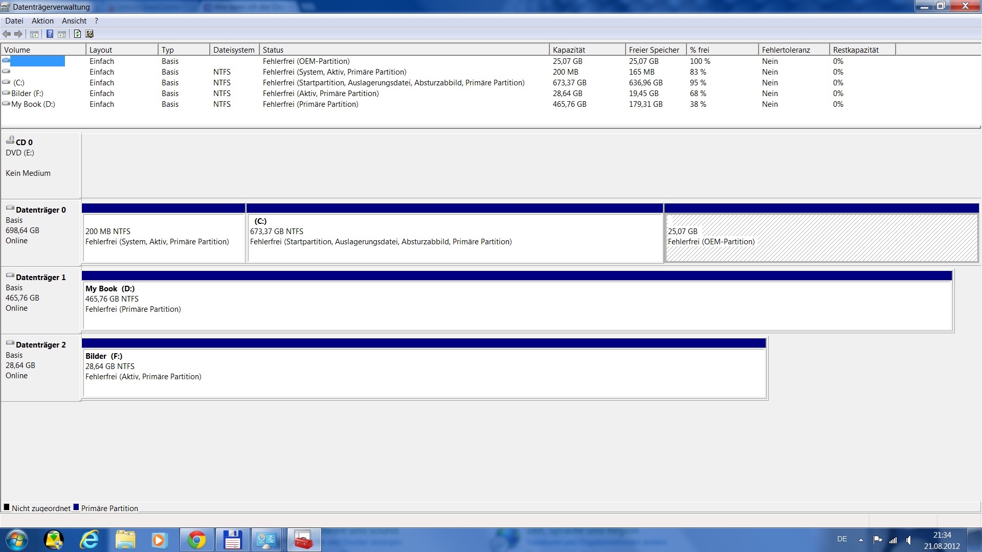

dann mach mal einen Screenshot von der Datenträgerverwaltung.

Hier der Screenshot!

da haben wir doch den Verursacher.
"Bilder F:" hat ein aktives Bootflag. Entferne das Bootflag und du hast kein Problem mehr.

Hallo Frogger!
Wo kann ich das denn entfernen, damit es nicht nochmal passiert?
Dank & Gruß
SpacyTrancer
zB. per Diskpart. Öffne die CMD als Administrator und gib ein:
Diskpart
List Disk
Select Disk 2
Inaktiv
