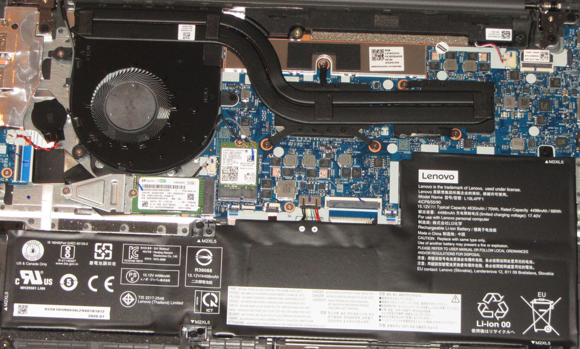

Dreht der Lüfter beim einschalten?`Denn wenn der defekt oder wegen schmutz nicht dreht dann startet auch das Notebook nicht! Einfach mal die Bodenplatte abmontieren, ist dann alles ersichtlich und lässt sich reinigen bzw. man sieht, ob was passiert. Dort ist auch die Bios Batterie, welche man auch mal entfernen kann und ggf. eine Spannungsmessung an dieser durchführen. Denn wenn die leer ist kann es auch sein, dass der Laptop nicht startet.

der Lüfter dreht nicht wenn ich den Knopf betätige. Es passiert nichts. Ich kann leider Bodenplatte nicht abnehmen, da ich keinen passenden Schraubenzieher habe.
Für´s Spannung messen habe ich auch kein Gerät da.
Bleibt die Garantie beim Abschrauben der Platte und bei ggf. abmontieren von Hardware erhalten? Denn auch wenn er in die Garantie müsste, wäre es mir lieb meine Daten zu retten.
Schraubendreher kann man kaufen :-). Und die SSD könnte man ausbauen und mit entspechenden Adaptern an nem anderen PC auslesen oder dort montieren.
Was Lenovo zur Garantie sagt weiß ich nicht, aber da man ja meist selbst aufrüsten darf zb. SSD-Ram etc. sollte dies nicht die Garantie einschränken, denn anders kommt man ja nicht an das Gelump.

Hab den Laptop jetzt aufgeschraubt und den Lüfter begutachtet und mal den Akku herausgenommen und die Powertaste gedrückt. Hat alles nix geholfen. Wird wohl in die Garantie gehen.
Jedoch hoffe ich dass ich die Festplatte rausnehmen darf bevor er mich verlässt. Denn Daten auf einem anderen PC sichern wird, nix, da die Festplatte nicht ans Sata Kabel passt, und ich mir aber eigentlich auch kein Auslese Gerät holen möchte.
