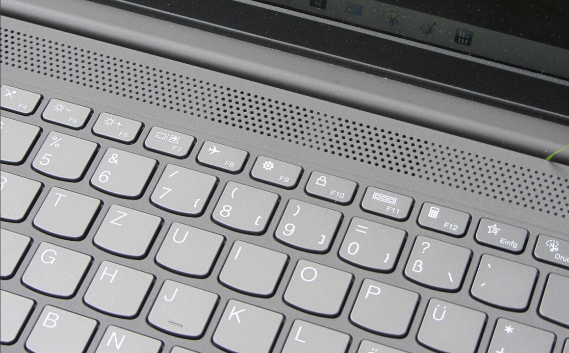

Die passende F-Taste in Kombination mit Fn z. B. F6 gibt es bei diesem Modell nicht (siehe Bild). Zur Sicherheit habe ich die Funktionen aller Tasten im Online-Handbuch nachgelesen.

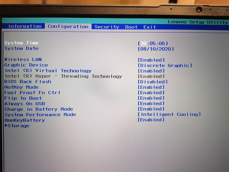

2) Im Bios finde ich keine Funktion, in der das Touchpad deaktiviert ist. Auch ein Bios-Update auf die neueste Version half nicht weiter.

Du kannst mal im BIOS schauen ob das Touchpad unbeabsichtigt deaktiviert wurde (auch wenn du geschrieben hast das es die Option nicht gibt). Sonst sollte Windows mit dem Basistreiber das gute Teil schon erkennen können.

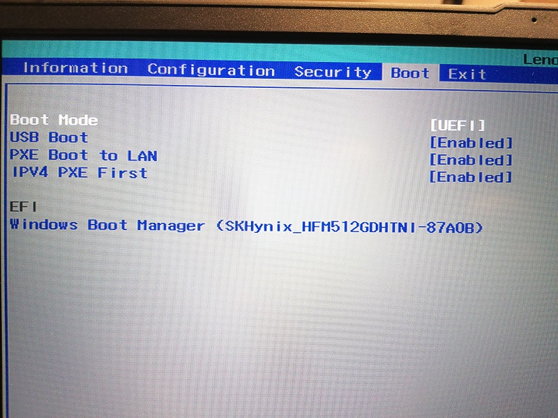

Komischerweise kann ich nach dem BIOS-Update nicht mehr vom Stick booten, bzw. diesen im BIOS auswählen. Erst wenn ich von UEFI auf Legacy stelle klappt es. Doch dummerweise bleibt es beim Laden immer hängen. Ich muss es mal mit einem anderen Stick probieren.

Ich finde im Bios leider keinen Punkt wie: Internal Pointing Device, habe aber mal Screenshots gemacht, vieleicht heißt der Punkt im meinem Bios ja anders?!

Sorry, ich hätte besser lesen sollen. Es ist ja ein Notebook-BIOS und kein UEFI. Im Bios wird meißt keine Mausunterstützung gegeben. Und erst recht nicht bei den meißten Lappys.
Mein Fehler.
