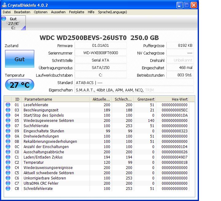

Die Festplatte?
https://www.computerbase.de/downloads/systemtools/festplatten/crystaldiskinfo/
Mal starten und gucken, steht da Vorsicht oder Schlecht hast du den Fehler.

Ansonsten verwendest du am besten mal das Festplatten-Herstellertool, um die Festplatte auf Funktionalität zu überprüfen.

Ok, werde mal die Festplatte checken.
Habe einen Screenshot gemacht!

Wenn ich also Win7 drafmache, dann geht es eigentlich, Flash ist langsam aber kann ja an der Graka liegen.
