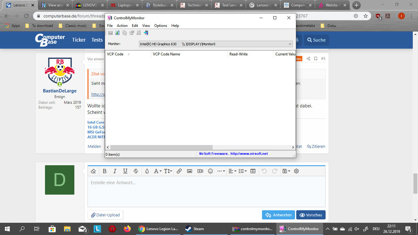

Hi, also hier unten Screenshot vom ControlMyMonitor. Da steht nur dass es von "Intel Graphics" ist.
Ja weil da die GPU mit gemeint ist.
Nehm doch mal die verlinkte Software und lass dir dort die möglichen Auflösungen anzeigen.
Poste davon mal einen Screen.

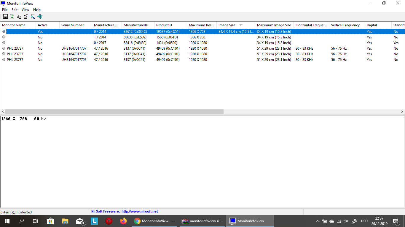

Sorry, jetzt hab ich gesehen dass ich die falsche Software herunter geladen habe. Nun habe ich es. Hier der
Screenshot.
Dr.NGG schrieb:
Nachtrag:
Sorry, jetzt hab ich gesehen dass ich die falsche Software herunter geladen habe. Nun habe ich es. Hier der Anhang anzeigen 857491Screenshot.
Du wurdest defintiv verarscht.
Das untere PHL (mehrfache Aufzählung einfach ignorieren) war dein Original Panel, das jetzt aktive ist sogar 2 Jahre älter, unterscheidet sich auch bei Hersteller und ProductID.
Der Screen, bzw die in deinem System hinterlegten Daten verraten sogar das sie noch ein anderes, genauso mieses Panel eingebaut hatten, lief wohl nicht richtig.
Hattest du mal einen FullHD Monitor extern angeschlossen? Wenn nicht hatten sie sogar noch ein FullHD Panel verbaut aber wieder gegen das miese gewechselt.
Elende Betrüger
Elende Betrüger
Super danke dir vielmals für die Info! Ich werd mit der Info gleich dann vorgehen. Werde morgen auch nochmal beim Konsumentenschutz in Österreich anrufen, falls die sich da weigern sollten.
