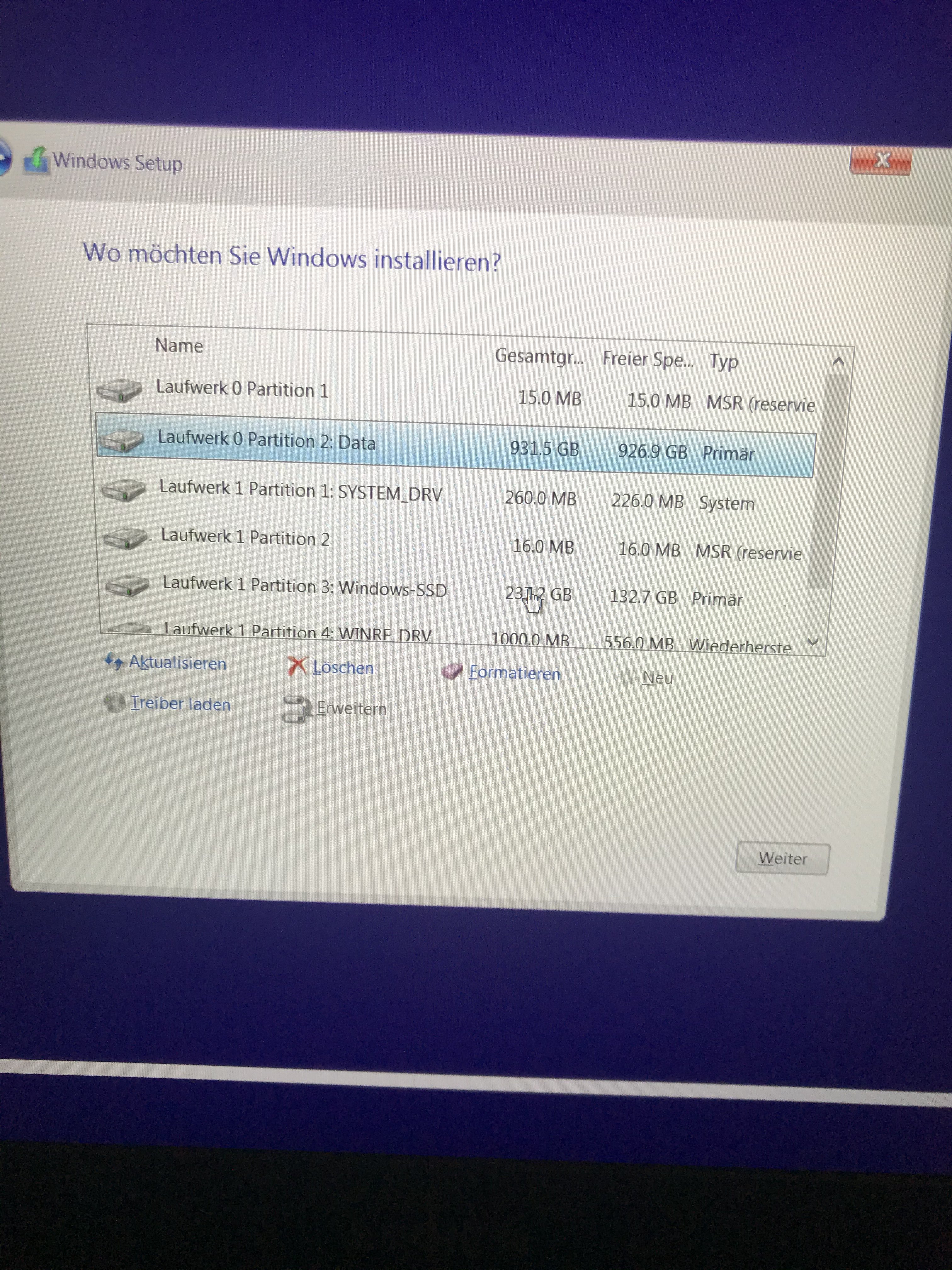

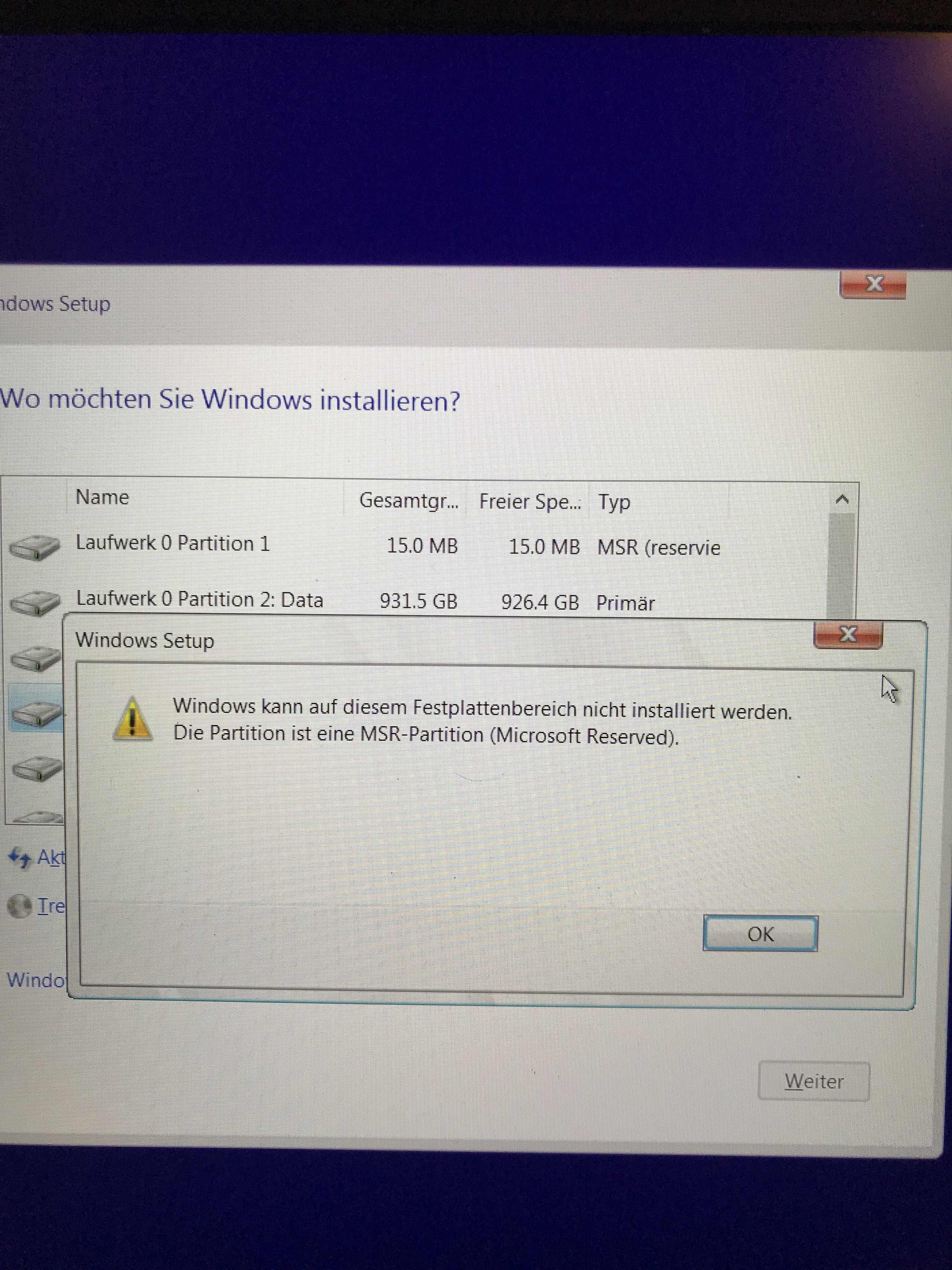

Ich hatte auch versucht Windows per USB Stick neuzuinstallieren wusste aber nicht welche Partition ich auswählen muss und was ich löschen darf (Siehe Bild 1).

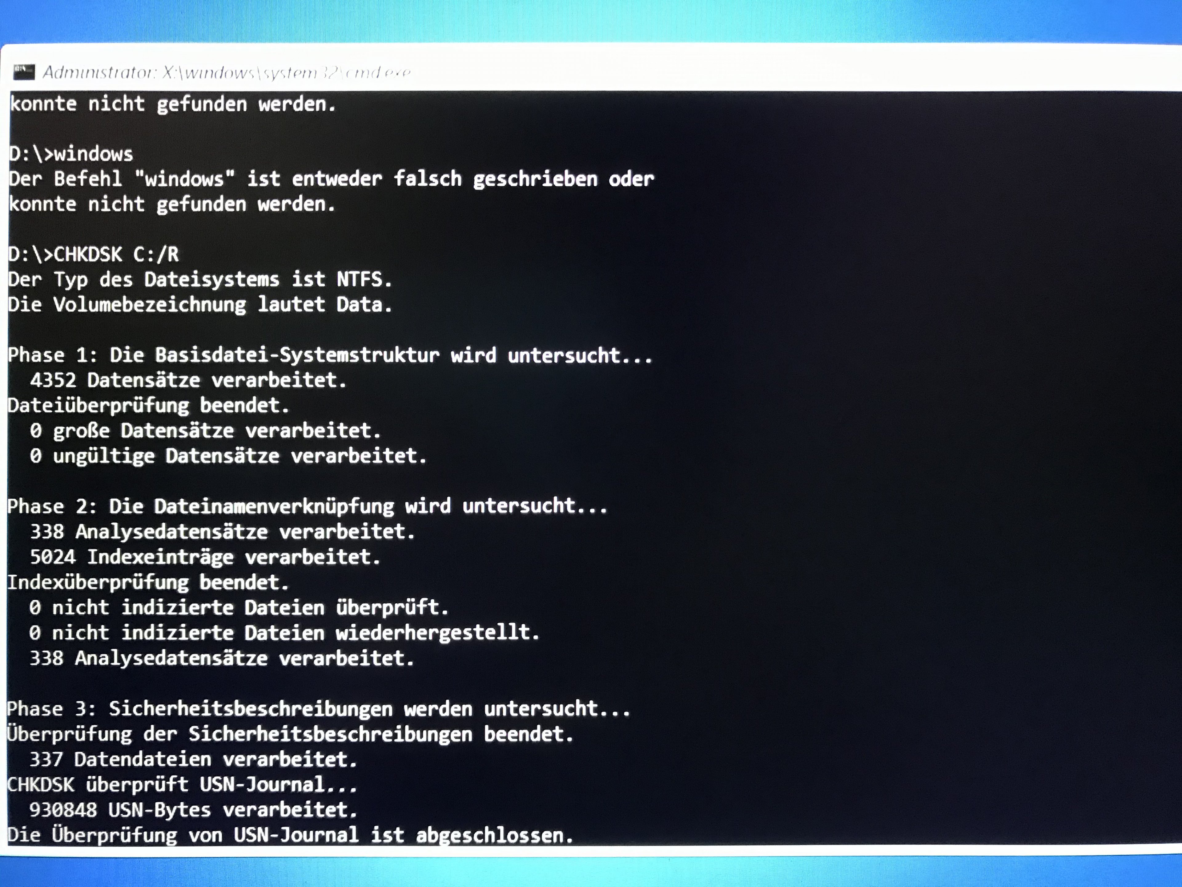

Den Befehl CHKDSK habe ich ebenfalls probiert aber bin auch aus diesem Ergebnis nicht schlau geworden: es wurden wohl keine Fehler gefunden aber das Protokoll konnte nicht gespeichert werden (Bild 2&3)
Du kannst alle löschen
Du darfst auch alle löschen
Sind jedenfalls 2 Datenträger. Auf wem was ist, ist deine Sache. Die Partitionen die du löscht sind halt weg. Wenn da Daten von dir drauf gespeichert sind, sind die auch weg!
Reaktionen: #.kFk und Vanipfanni
Lieber Smily,
Vielen Dank für deine schnelle Antwort. Tut mir sehr leid, dass ich nochmal nachfragen muss aber auf welcher Partition und Festplatte installiere ich Windows dann am Besten?
Windows ist auf Laufwerk 1 installiert, dort würde ich es wieder drauf installieren.
Einfach bei der Stelle aus dem Screenshot von Dir ALLE Partitionen auf Laufwerk 1 löschen (wenn es klemmt mit SHIFT+F10 Konsole öffnen und mit diskpart das Ganze machen).
Achtung: Die Daten sind dann WEG, also wenn noch was auf dem Laufwerk 1 ist, wegsichern (am Einfachsten mit einem Live-Linux) von Laufwerk 1 auf Laufwerk 0 kopieren).
Reaktionen: Smily und Vanipfanni
Auf der Windows SSD mit 256 GB.

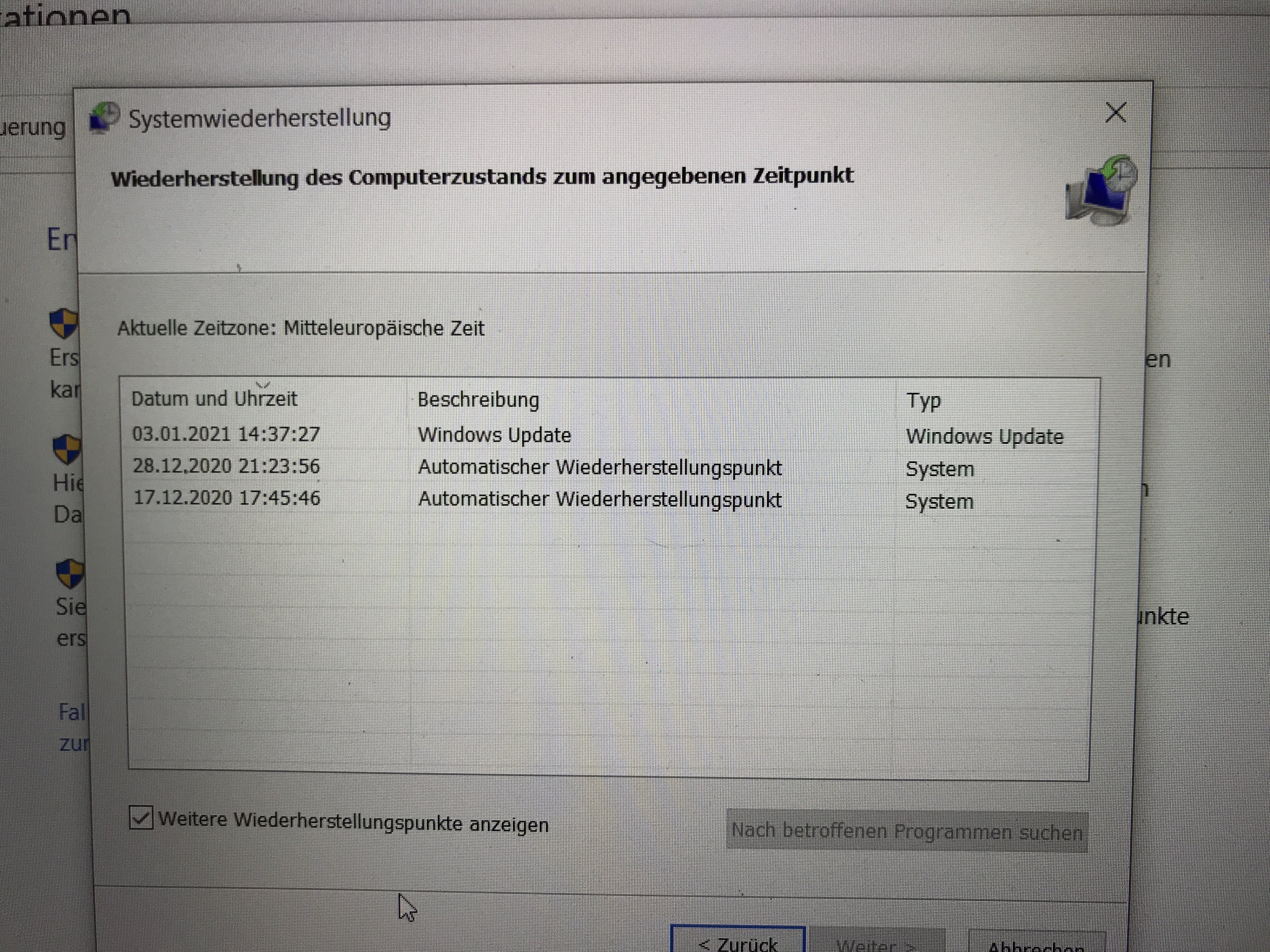

Wenn zu dem Notebook eine Windows 10 DVD existiert, dann mit dieser starten und die Widerherstellungspunkte suchen und nutzen ehe alles gelöscht wird

Habe ich leider schon probiert, sowie die neusten Updates deinstalliert, das hat das Problem aber leider nicht behoben (bzw. hat der Laptop sich im Prozess aufgehängt) :(

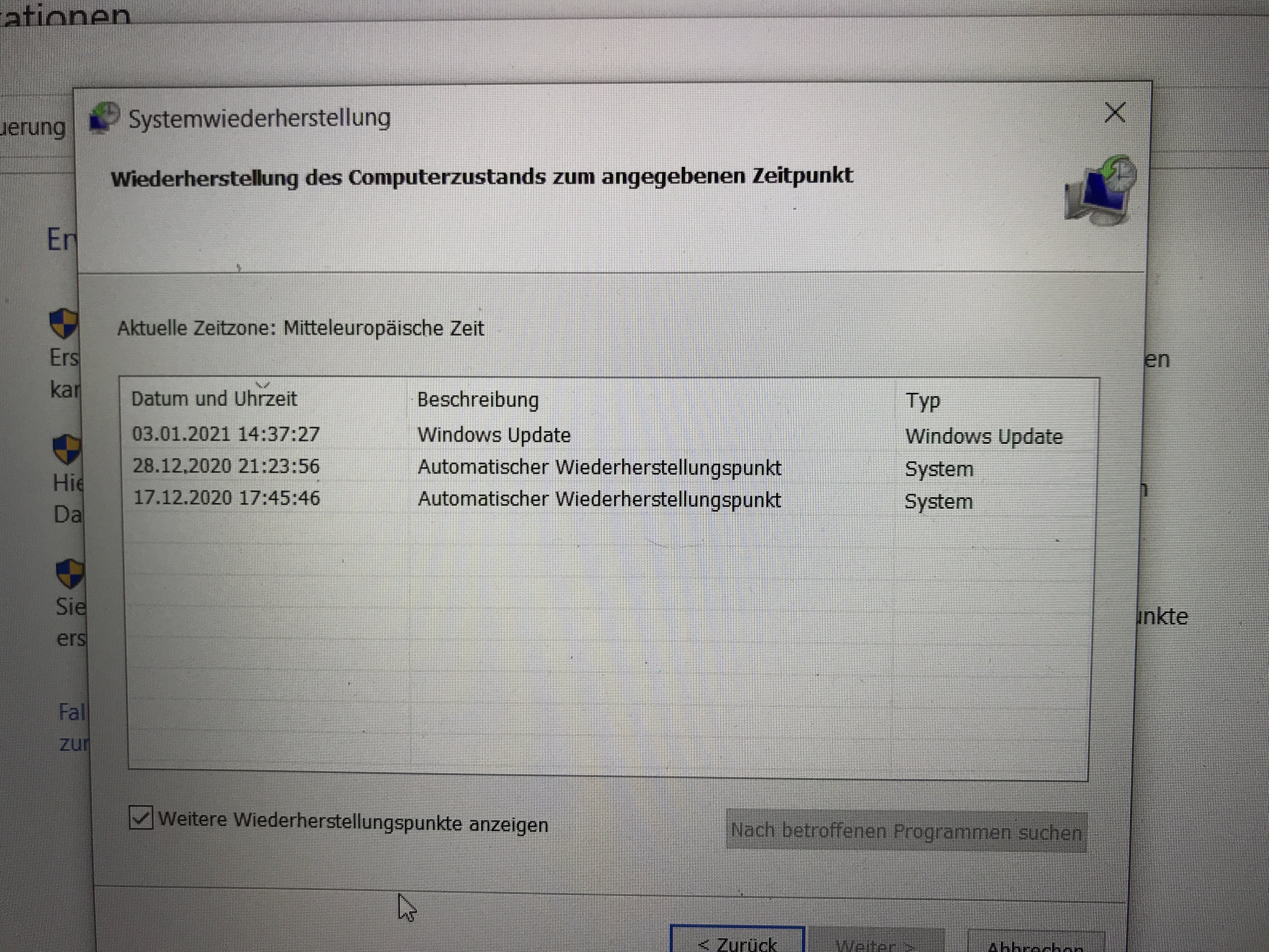

Ich bin jetzt in abgesicherten Modus und kann zwischen unterschiedlichen wiederherstellungspunkten wählen. Soll ich einen mit Typ Windows Update oder System wählen?

Ich wollte das gerade machen aber habe dann diese Warnmeldungen gesehen:
Einfach ignorieren und die Partitionen trotzdem löschen und dann funktioniert es? Tut mir leid für die vielen Nachfragen.
Meine Daten sind alle extern gesichert.
Wenn Du es sauber machen willst, VOR diesem Schritt bei der Auswahl der Sprachen SHIFT+F10
Dann geht ein schwarzes Fenster auf.
Dort diskpart starten (Ich gehe davon aus, dass Dein Laufwerk das Laufwerk 1 ist).
Code:
diskpart
list disk
select disk 1
clean
exit
exit
... und weiter geht es, dabei sind ALLE Partitionen von DISK 1 entfernt.
