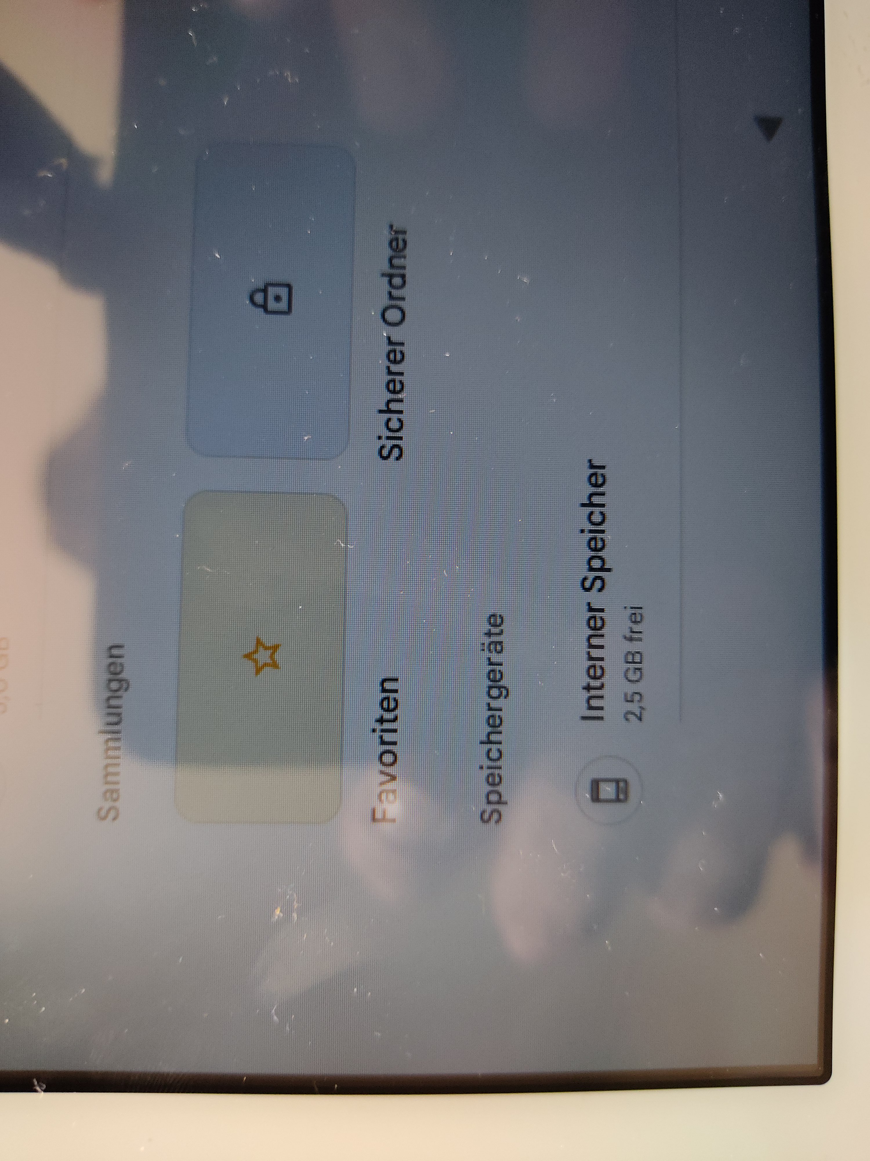

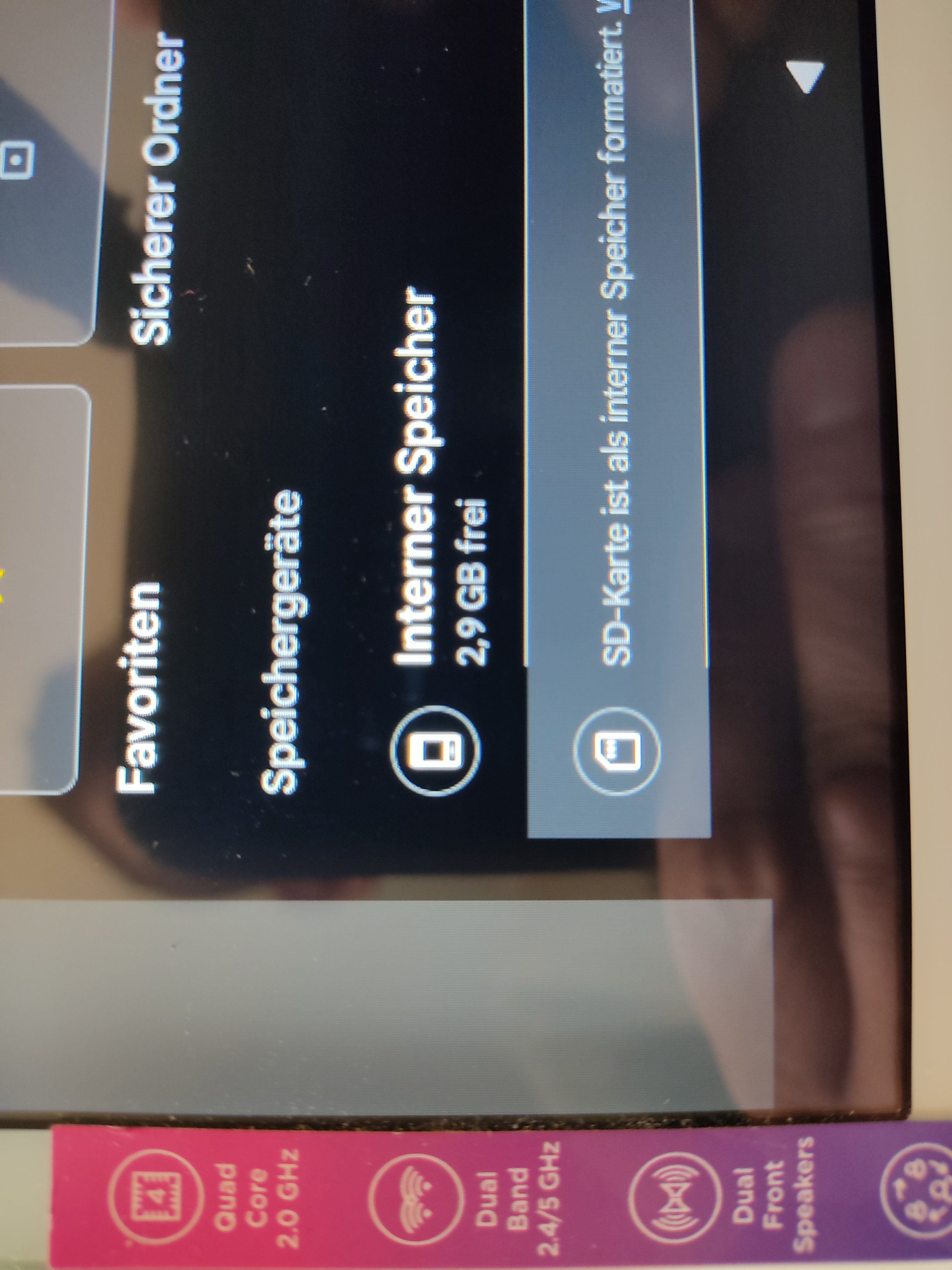

/EDIT: Das dunkle Layout ist mein Tablet, das weiße von meinem Sohn. Dort wird unter Gerätespeicher gar keine SD-Karte aufgeführt.
Habe eben nochmal beide karten hin und her gewechselt, keine Veränderung, d.h. beide karten sind als internen Speicher eingerichtet zumindest bei meinem Tablet. Diesen schritt konnte ich mit der SD-Karte meines Sohnes bei meinem Tablet durchführen. Bei ihm taucht unter Speicher nur der interne Speicher auf.
