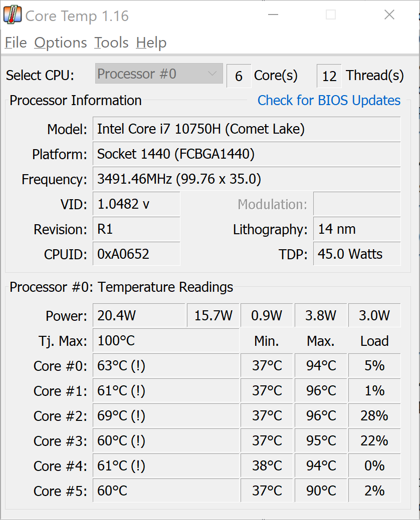

Hi zusammen,
Seit ich meinen P1 habe ist es eine riesen Enttäuschung.
Performance nicht wie erwartet, Akkulaufzeit unterirdisch, Fingerabdruck Sensor geht nur jedes 10 mal, Lüfter läuft ständig etc.
Support war schon 2 mal da, hat Akku ausgetauscht, Tastatur repariert und mit den Schultern gezuckt.
Wir sprechen hier von einem quasi State of the art NB bim i7, 64gb ram 1gb SSD, Quadro T2000 1GB, 4K display etc.
Nun ist mir aufgefallen, dass der sehr hohe temp hat. Gemäss Lenovo bauartbedingt weil sehr dünn und trotzdem viel Leistung.
Aber heute morgen: Neu booten, Nachrichten lesen, Emails schreiben -> Core Temp zeigt, dass alle Kerne schon mal über 90 Grad hatten.
Ich hatte nichts ressourcen hungeriges offen.
idr. läuft da eine IDE, 2 DB Tool, lokaler xampp, Browser, Word, Outlook und manchmal Photoshop
Ich habe klar diverse tools installiert die nicht ab Werk kommen, sei es Screenpresso, Ditto, Color Correction Software von Datacolor, Razer Tools, Grid Manager, Synology Cloud Tools, Raidrive etc.
Die habe ich aber alle auf meinem 2. Notebook auch drauf (P53) und da läuft alles sauber.
Gibt es eine Möglichkeit zu analysieren welche Prozesse die Temparatur der einzelenen Cores so in die höhe treiben?
Quasi ein Log bei dem ich sehen kann da zusammen gerade liefen wenn die 90+ Grad erreicht werden?
So könnte ich eventuell das Problem eingrenzen.
Lenovo hat mich noch gebeten den Fingerprint Sensor mit ihrer App zu testen...
Dabei ging direkt wieder die temparatur in den roten Bereich.
Natürlich ist das aber NICHT replizierbar.
10minuten später geht das problemlos.
Achja verstaubt ist Kiste nicht. Ich habe die kürzlich gereinigt (war aber kaum nötig)
Das hast du wie irgendwie quantifiziert?
Ich glaube du machst dich mehr verrückt als alles andere. Die CPU Temps sind komplett normal bei so einem Gerät. Schonmal ein Macbook in Aktion gesehen? Bei diesen verhältnismäßig dünnen Geräten reicht es auch das Mailprogramm zu öffnen oder dass ein Sync der im Hintergrund läuft.
Vergleichst du auch die Performance mit des P1 mit dem P53? Das P53 hat wesentlich mehr Raum für die Wärme und kann den Boost potenziell länger halten und du vergleichst hier zwei aufeinanderfolgende Generationen. Da tut sich nicht so viel und das P1 ist halt thermisch limitiert.

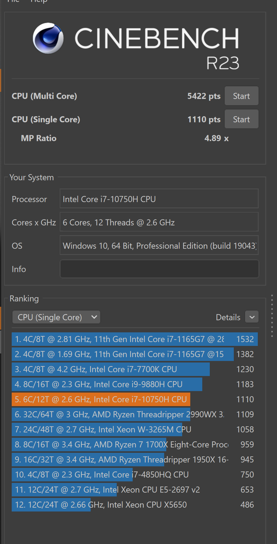

Performance würde ich vorschlagen mal klassisch mit Cinebench messen, gibt hier bei CB viele Vergleichsresultate.

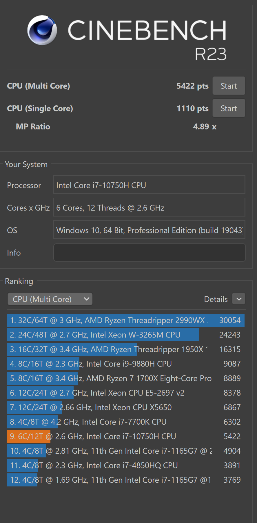

Hast Du das System neu aufgesetzt beim Kauf? Also mehrere Sekunden Pausen dürfte nicht sein, da stimmt was anderes nicht.
Und mach mal Cinebench R20 oder R23 den Test für Single und Multi-Threading zwecks Prüfung ob die CPU Leistung grundsätzlich stimmt.

Das wäre okay soweit oder?
