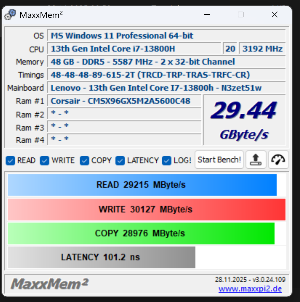

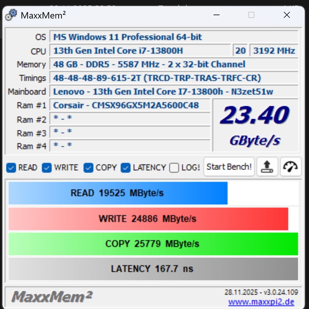

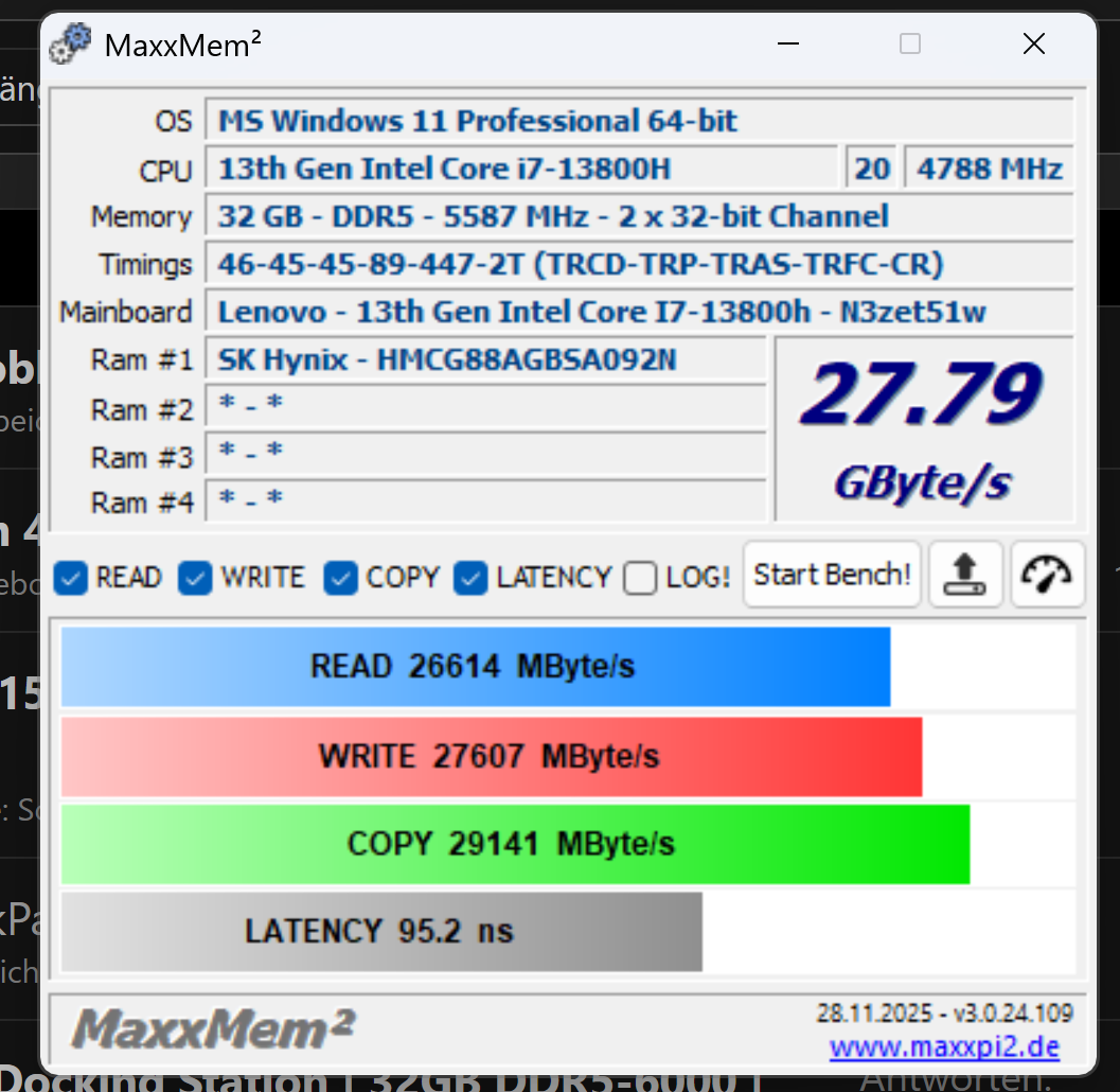

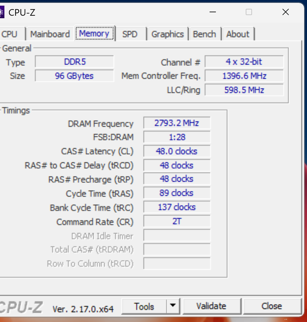

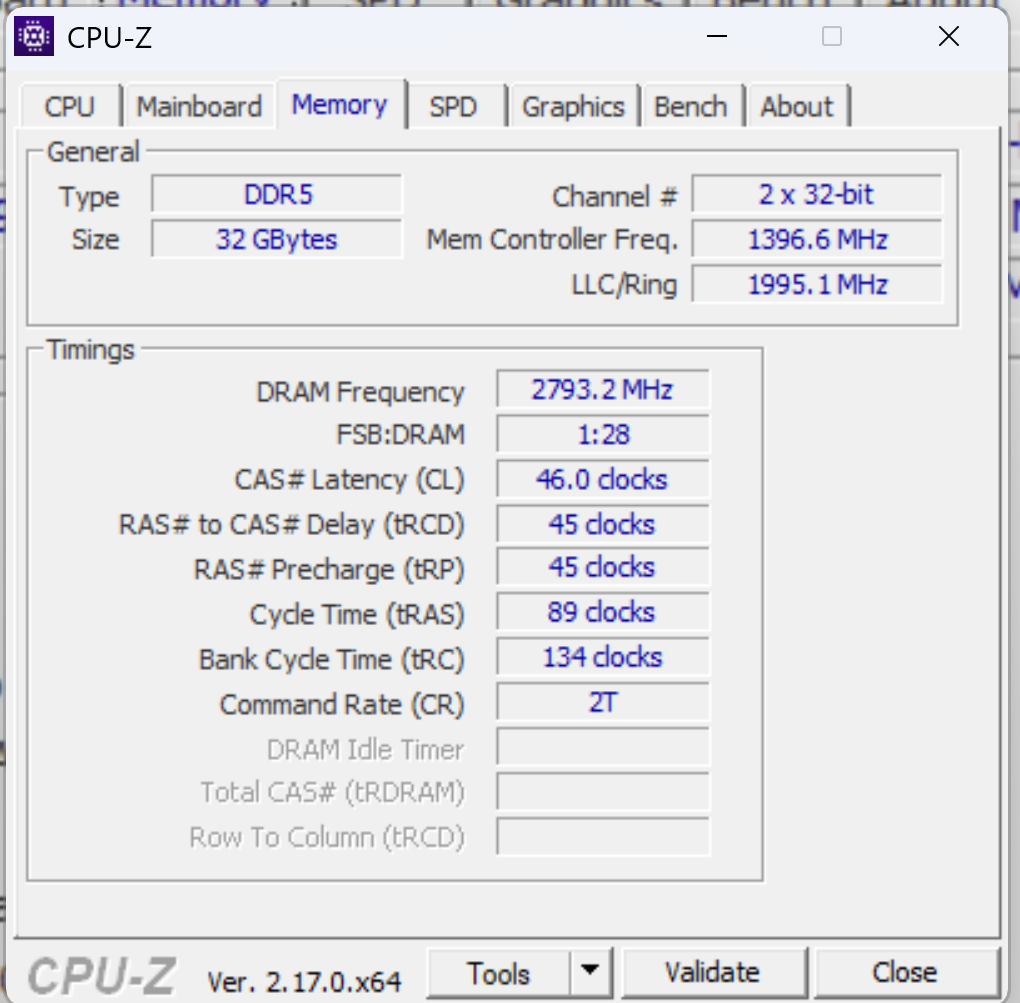

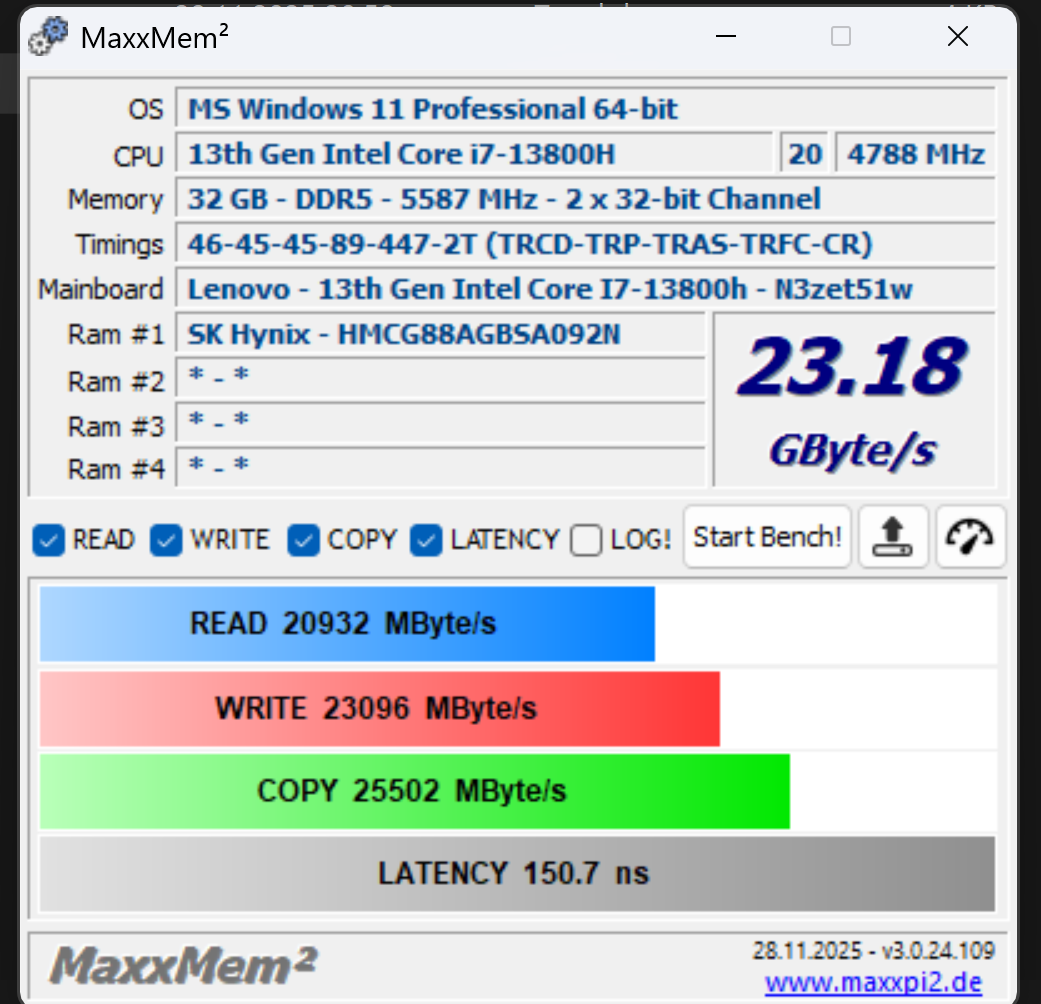

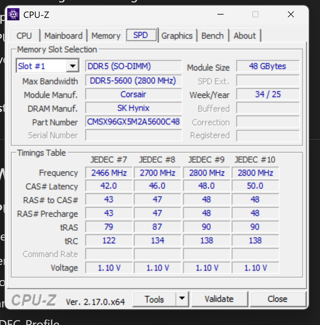

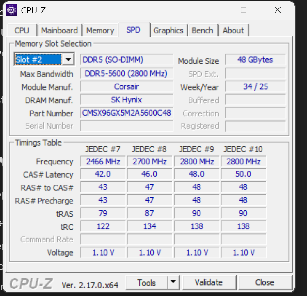

Hi zusammen,
Ich habe mit einen Lenovo P1G6 2n Hand gekauft. hatte original 32gb
Nun habe auf das max erweitert und zwar auf 96 gb (2 mal 48 Corsair Vengence SODIMM DDR5.
Das System läuft aber es wirkt langsam auf mich.
Etwas AI Research zeigten, dass es am Ram liegen könnte.
Wie kann ich die Screenshots interpretieren?
Vielen Dank
Bestätigen das auch Benchmarks?
Gibt es Auffälligkeiten bei der Auslastung der Hardware?
Kannst du langsamer definieren?
ich habe noch eine P1G3 den ich ersetzt habe und jetzt arbeite ich parallel. der läuft flüssiger und das sollte nicht sein.

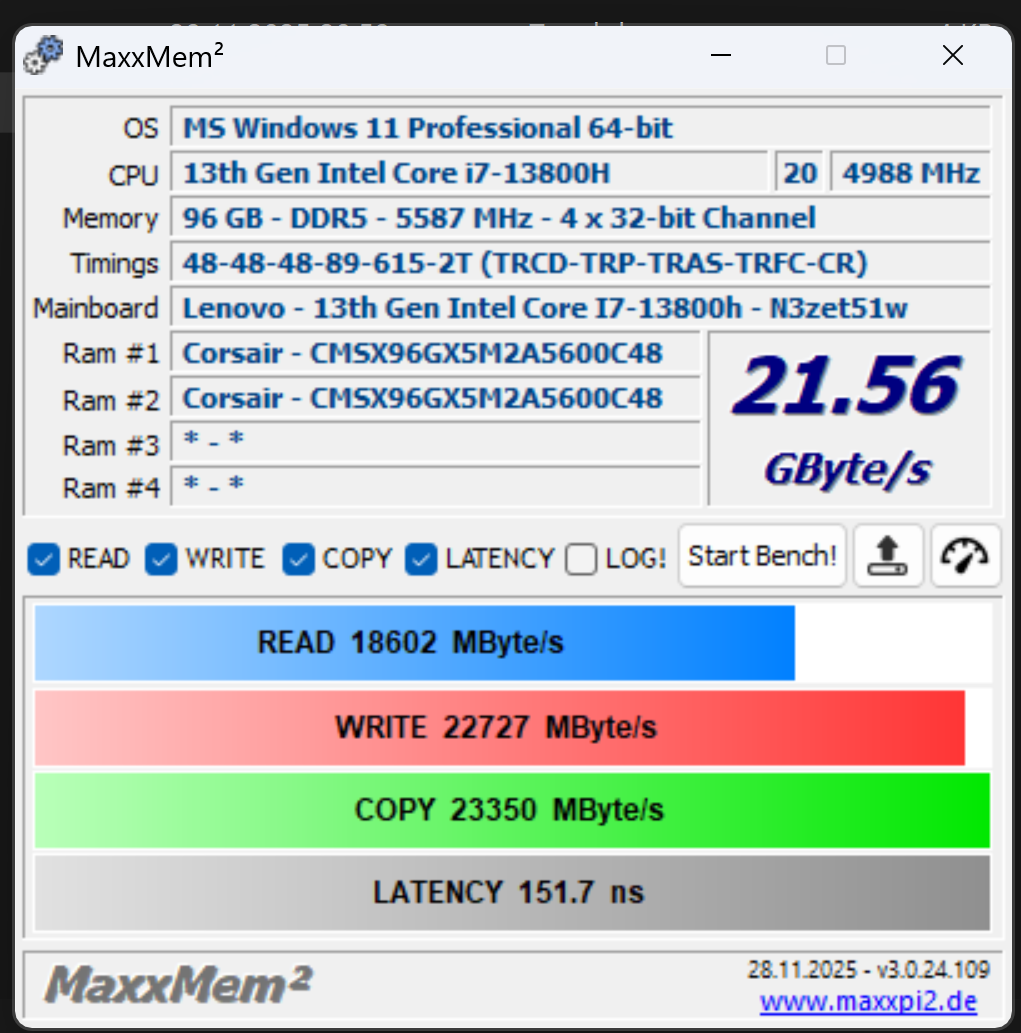

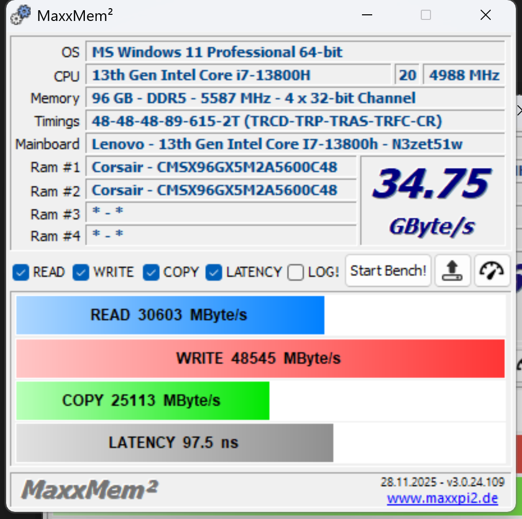

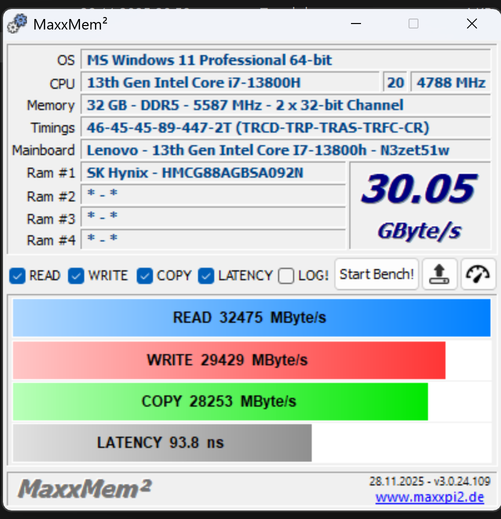

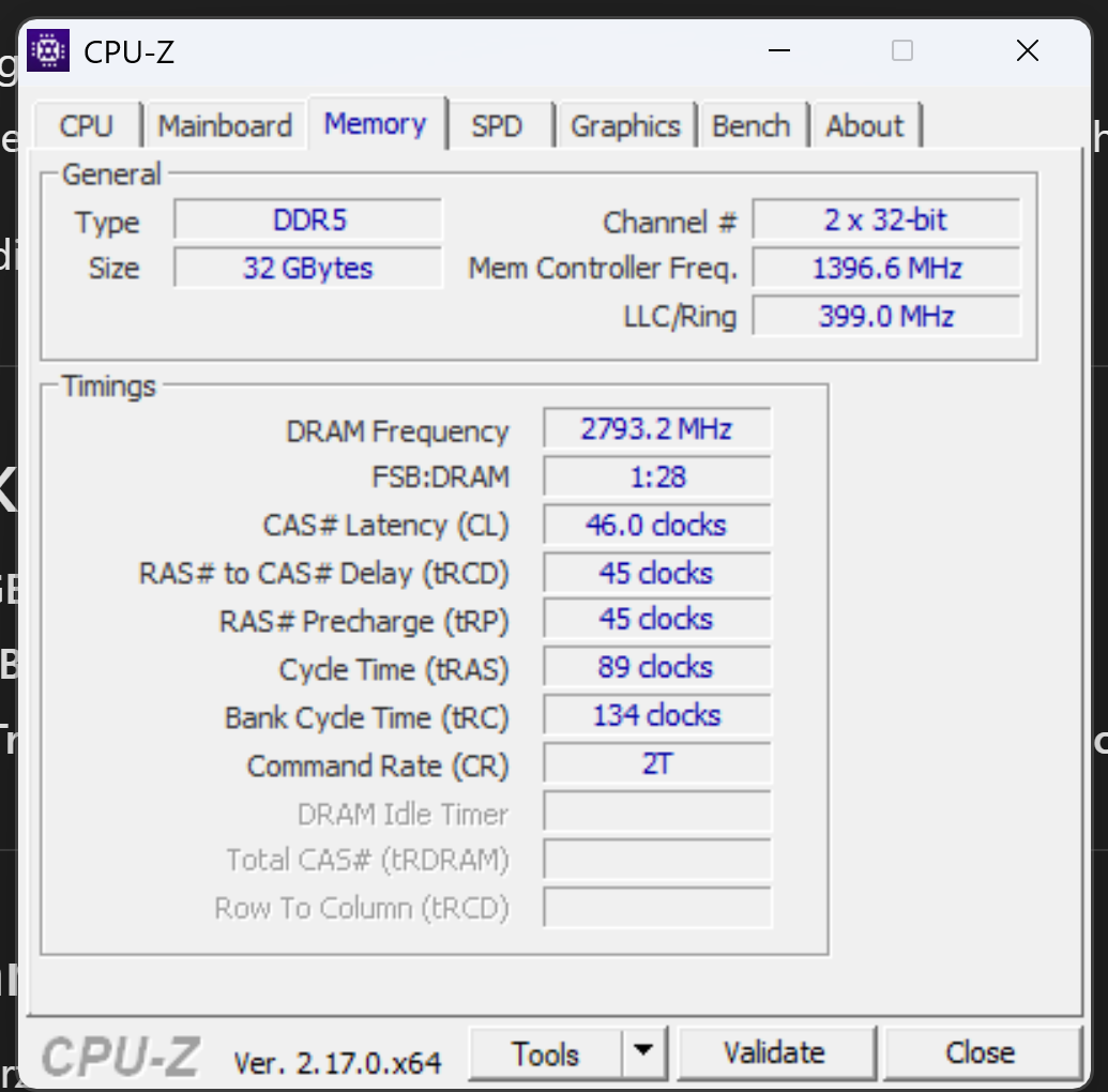

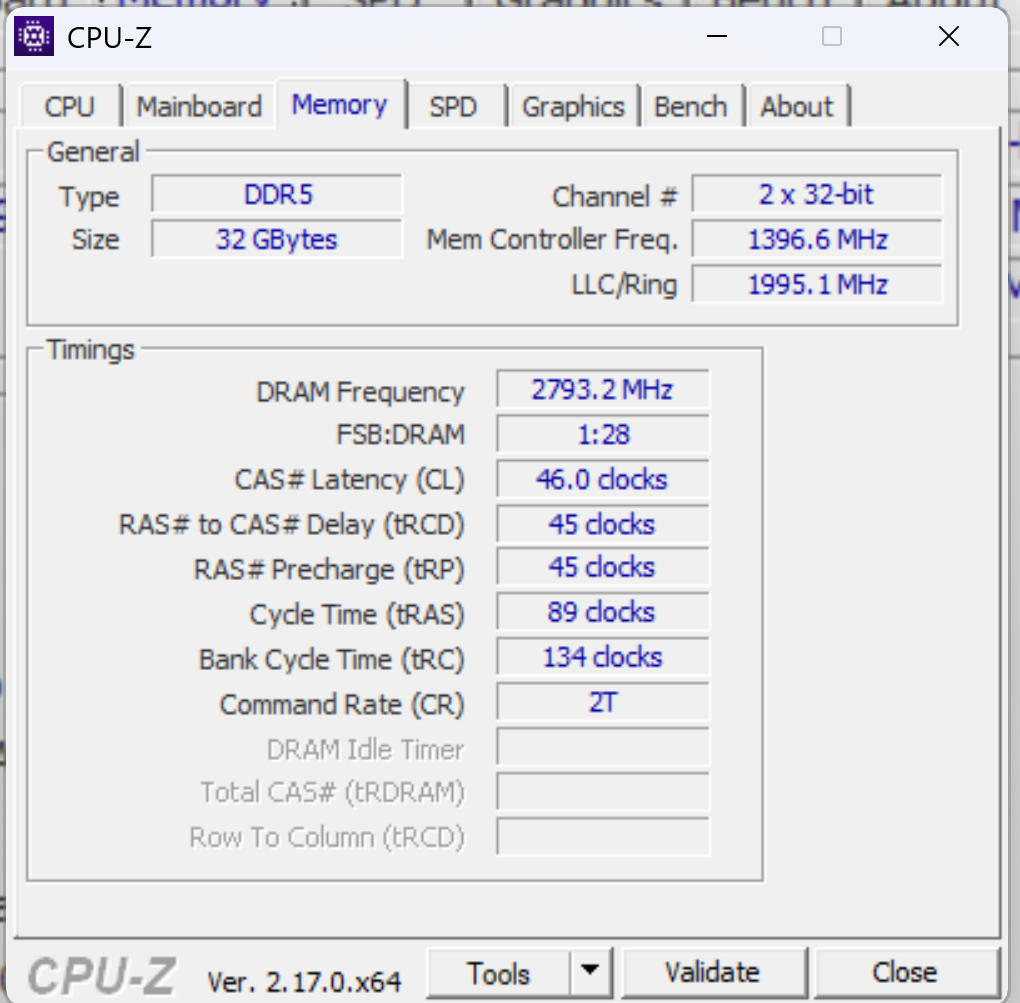

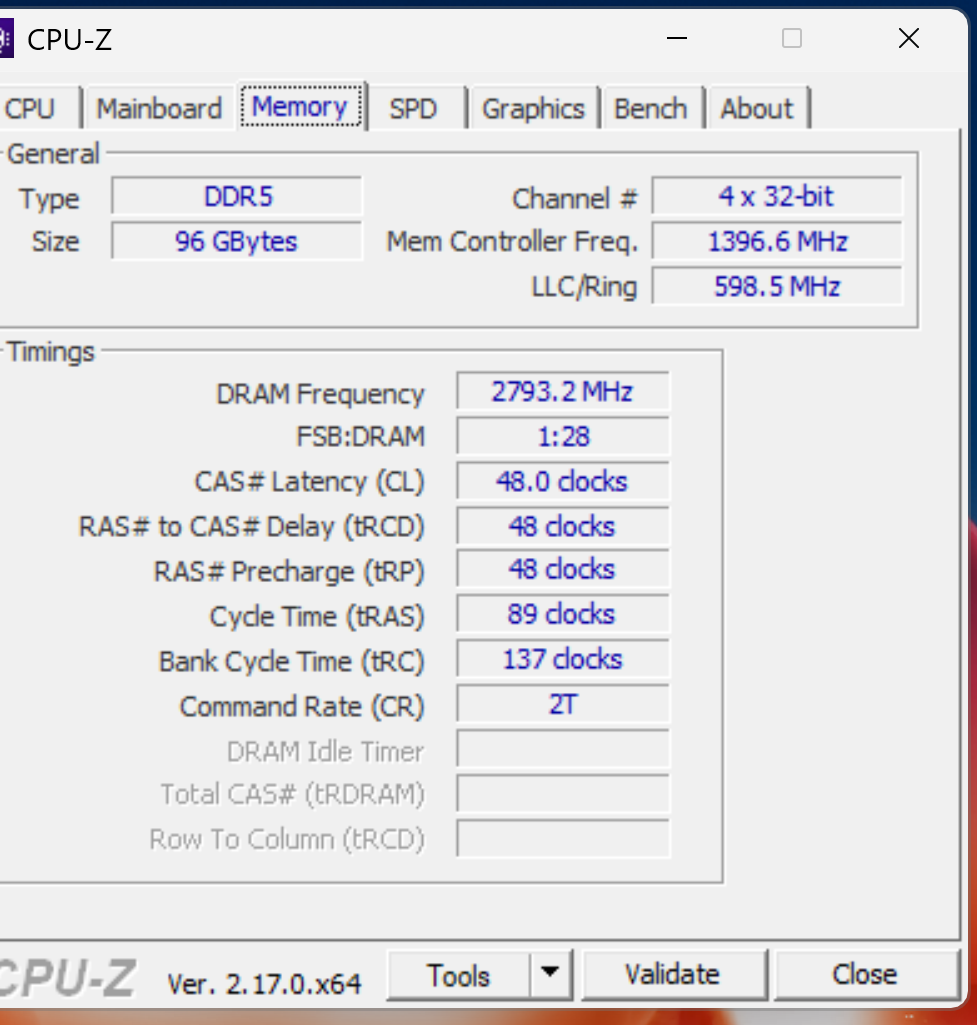

Ram Benches:
Jeweils 1 mal 32GB und dann mit 1 48er Modul und mit 2 48er Modulen.
Jeweils einmal auf Akku und einmal mit Strom (aber gerade gesehen, dass ich das 135watt netzteil dran hatte anstelle das 230w
Hier noch einer mit 230watt netzteil. Aber bei 1,1v pro channel solllte das wohl nichts ausmachen.

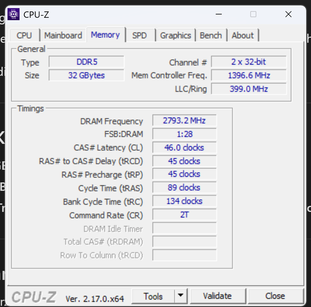

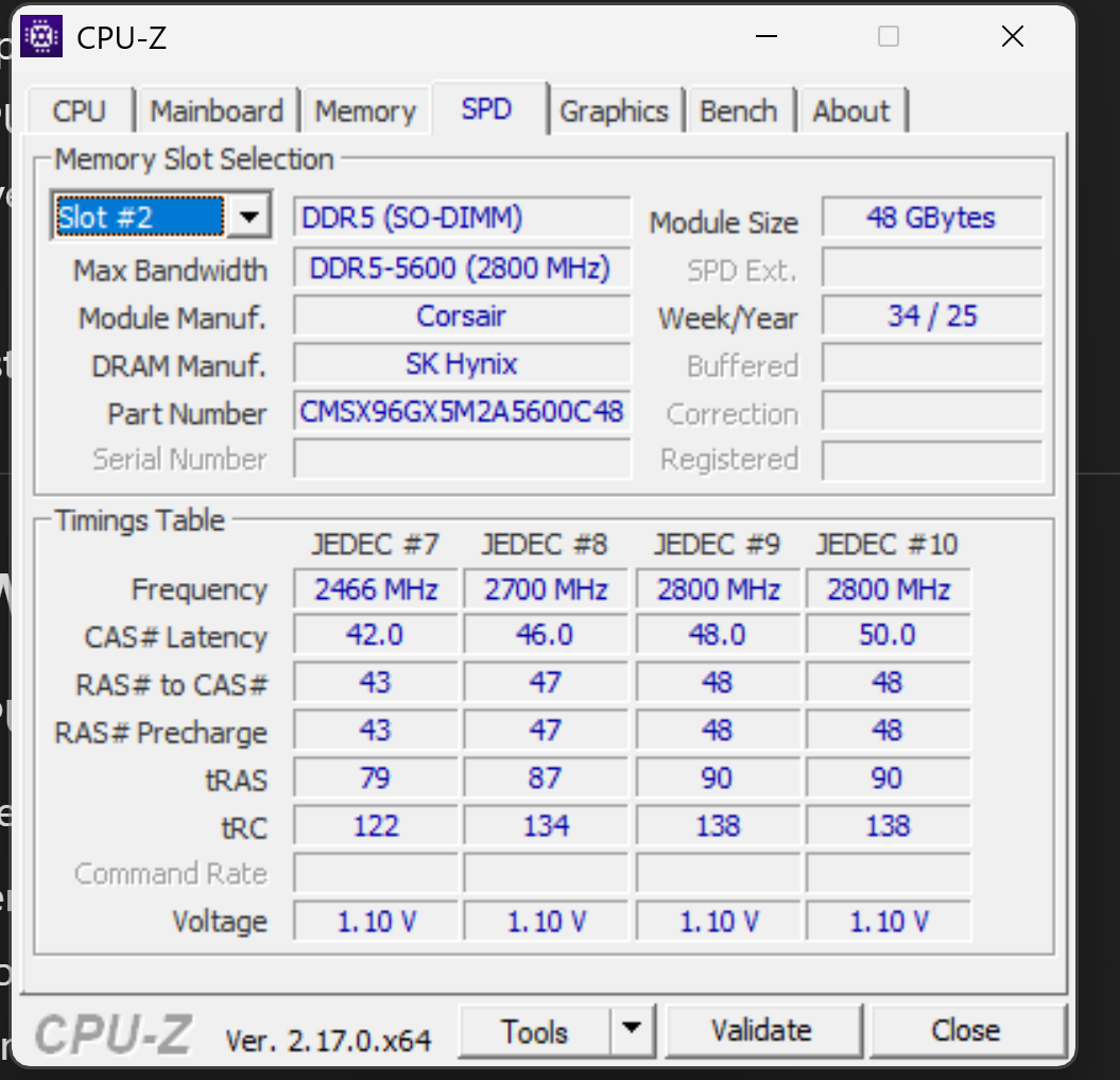

Zum einen haben die 96GB laut Bildern langsamere Timings.
Und wenn ich das richtig verstehe, du arbeitest parallel am P1G6 und P1G3, also zwei Systemen und vergleichst diese? Es gibt sehr wahrscheinlich noch andere Faktoren außer dem Ram, in dem sich die beiden Systeme unterscheiden können?

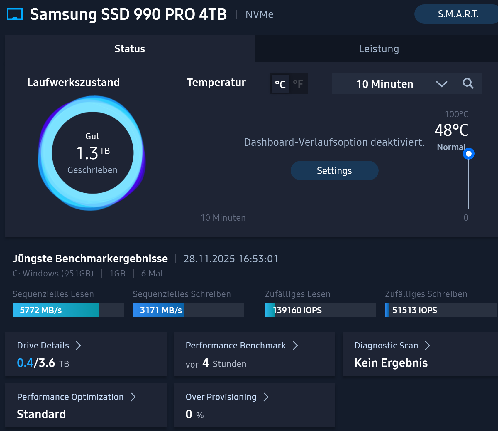

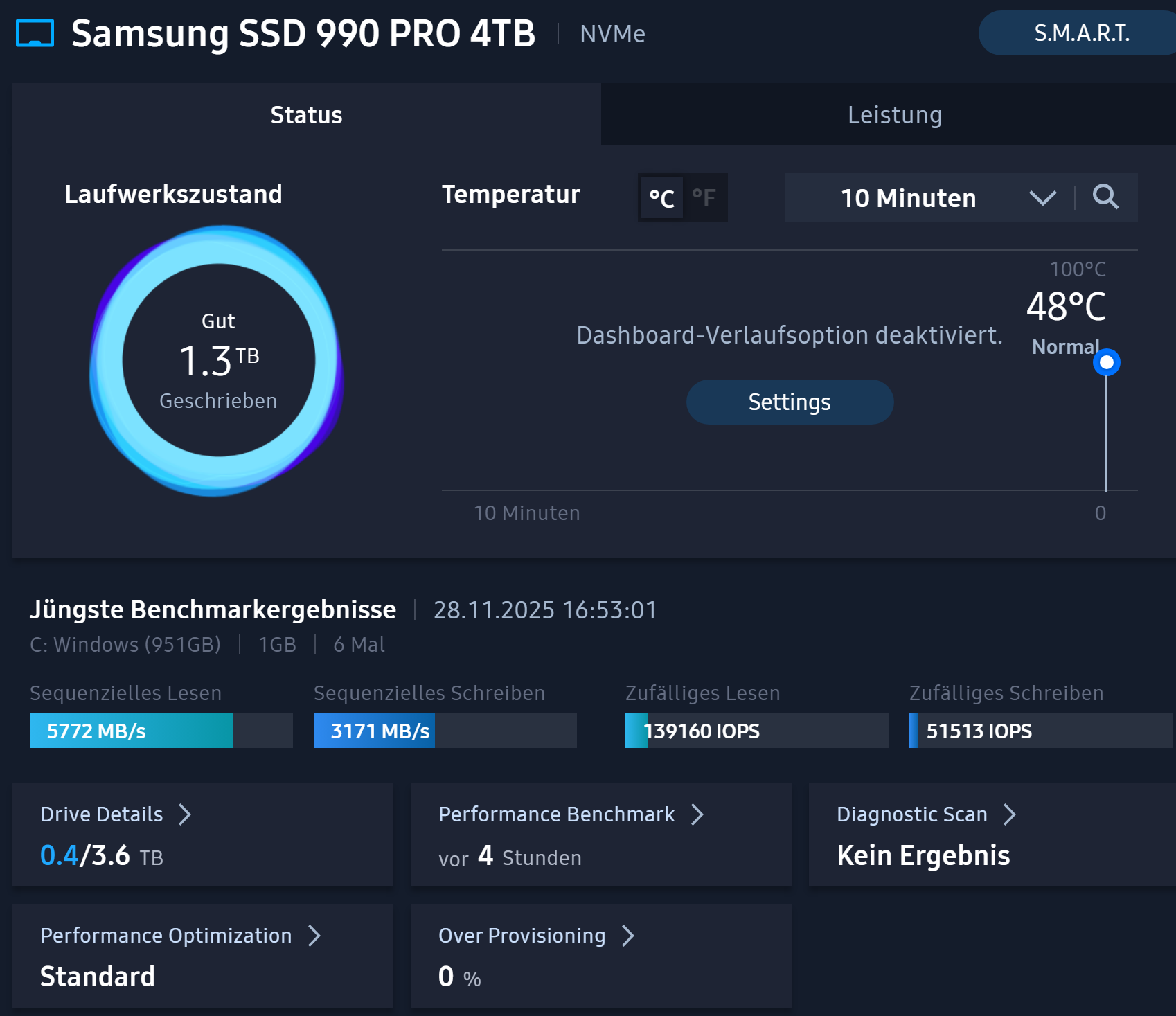

SSD habe ich gecheckt die lauft sauber, das kann es nicht sein.

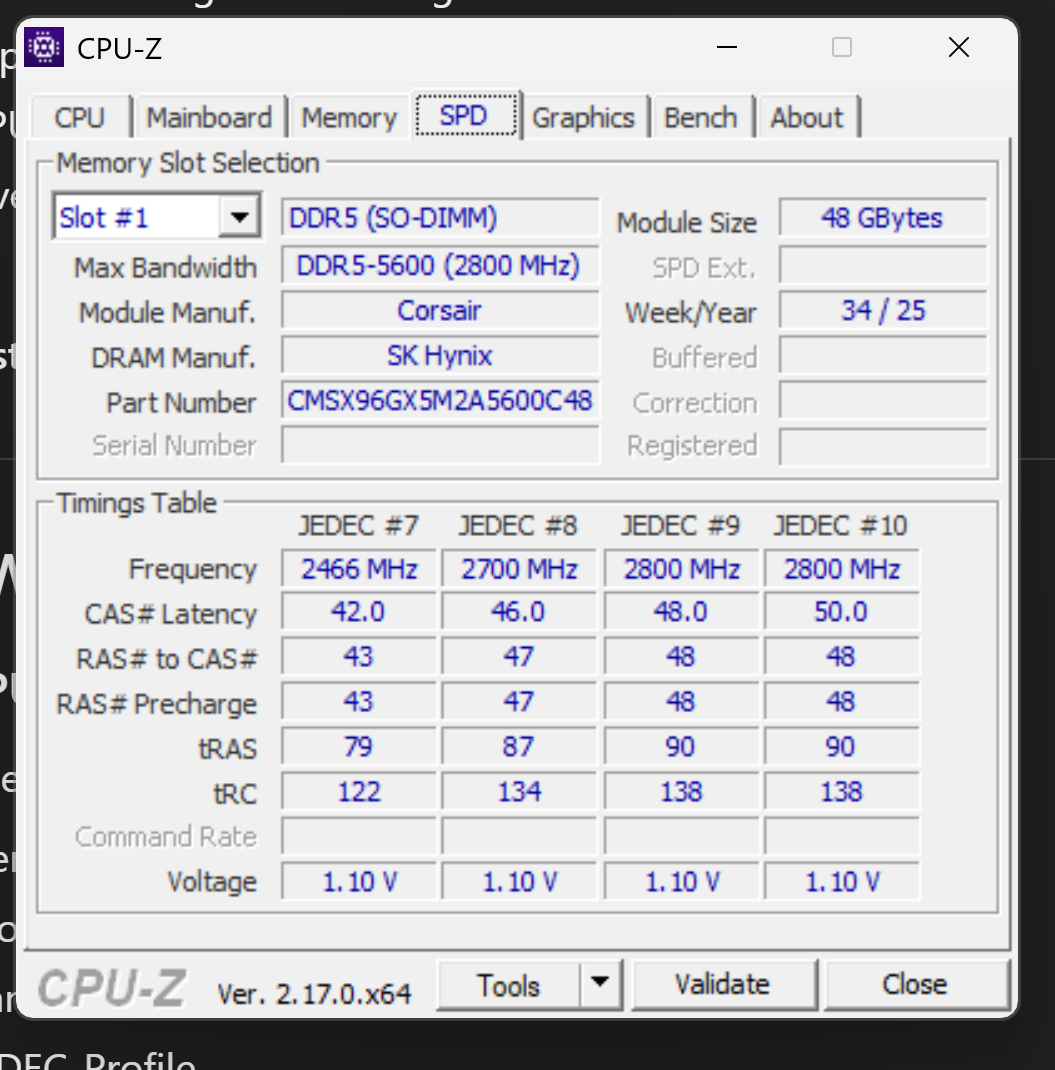

Woher kann denn das kommen?
Die Timings? Die sind fest vorgegeben vom Hersteller durch die Chipgüte etc, du hast die RAMs damit gekauft.

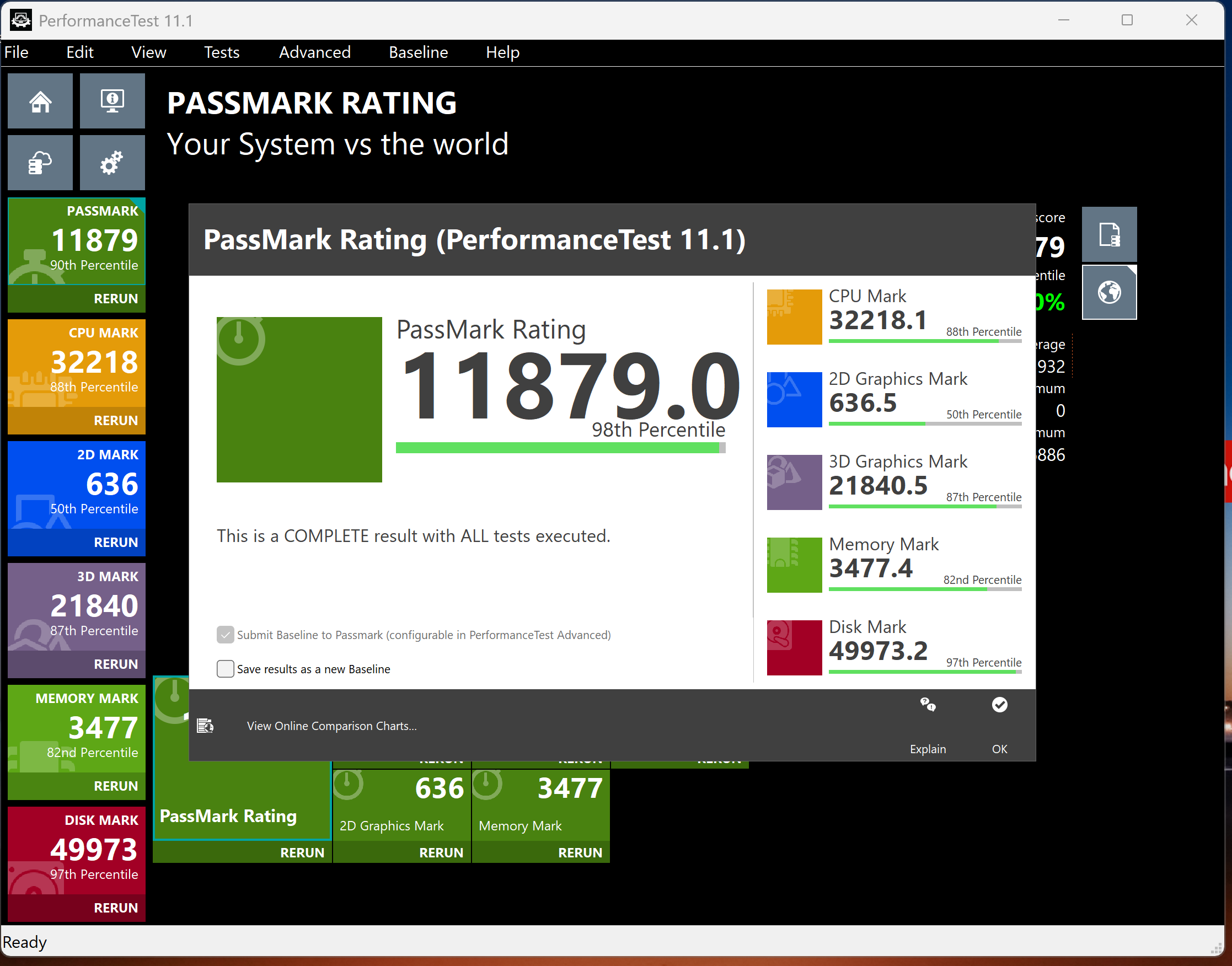

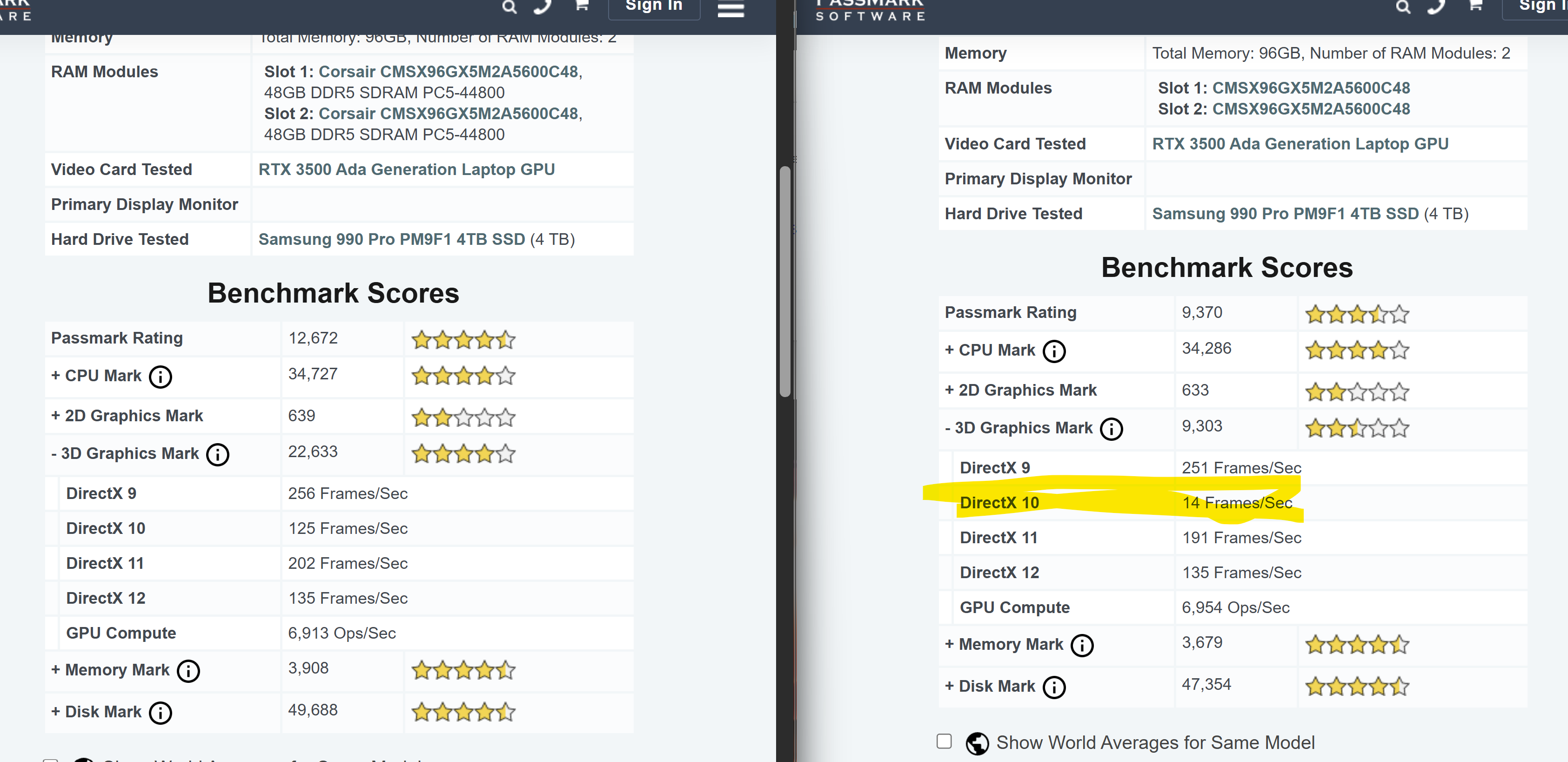

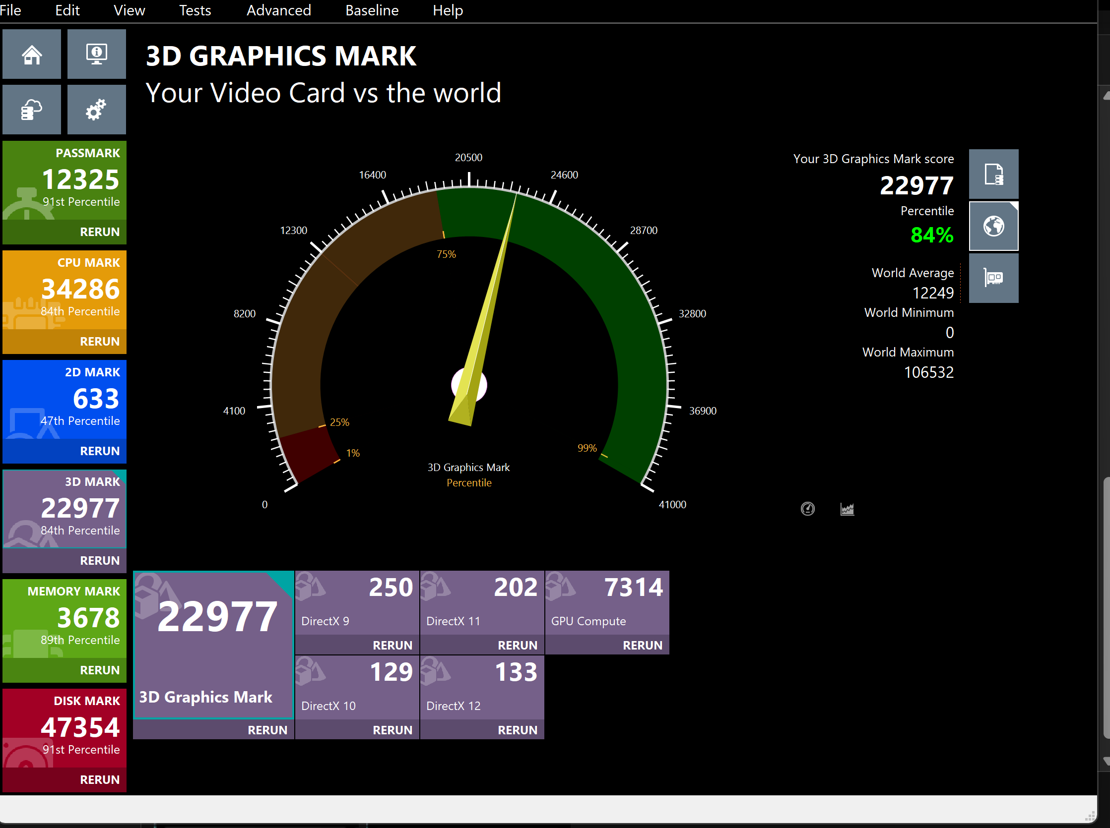

Mit 96GB:

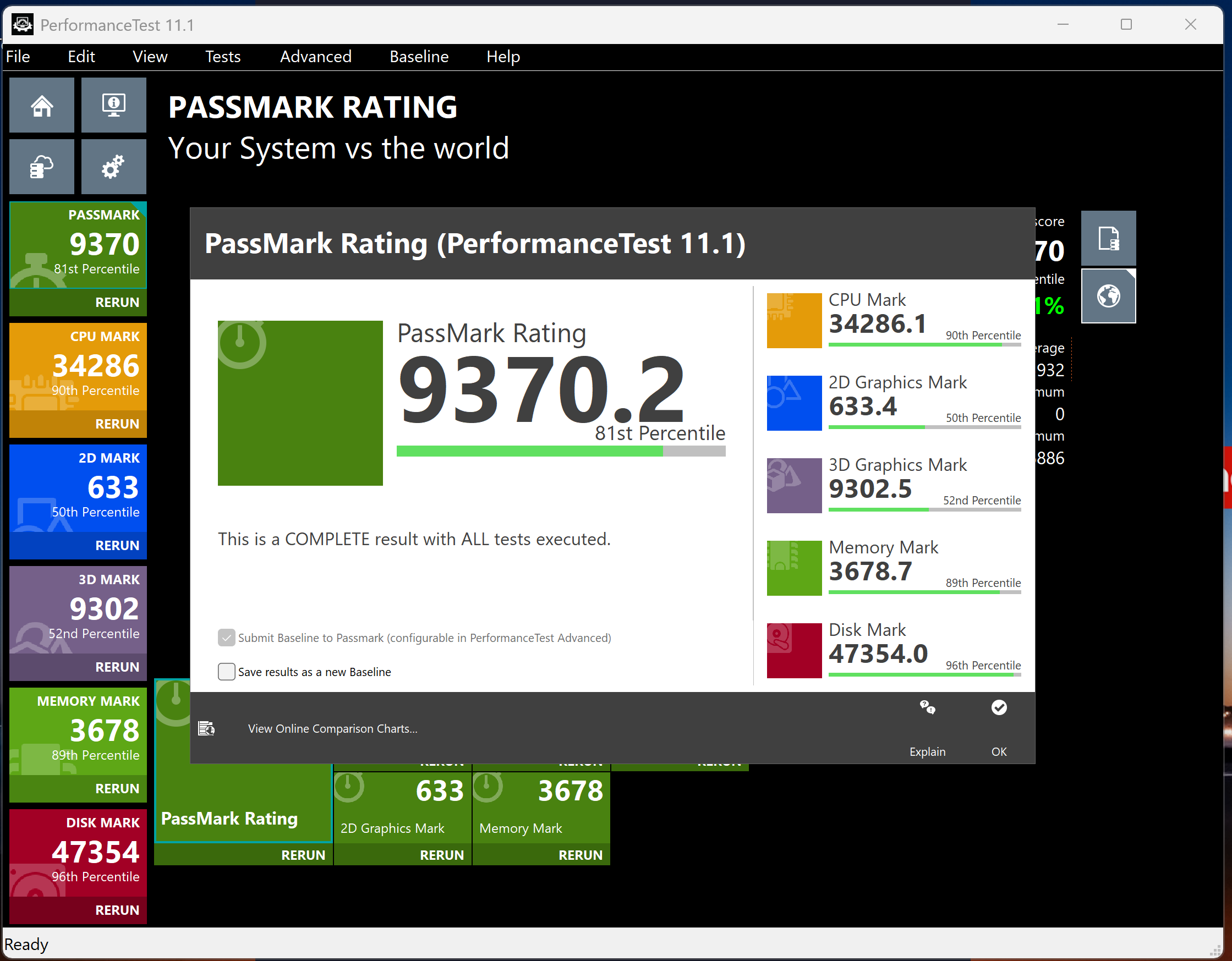

Wie kann es sein dass 3d Derart einbricht. Ram scheint da etwa identisch.
Bei eineme Rerun kommt er höher.
idr sollte das doch nicht derart streuen oder?
Es scheint ausschliesslich am DirectX 10 Test zu liegen der einmal enorm schlecht ist.

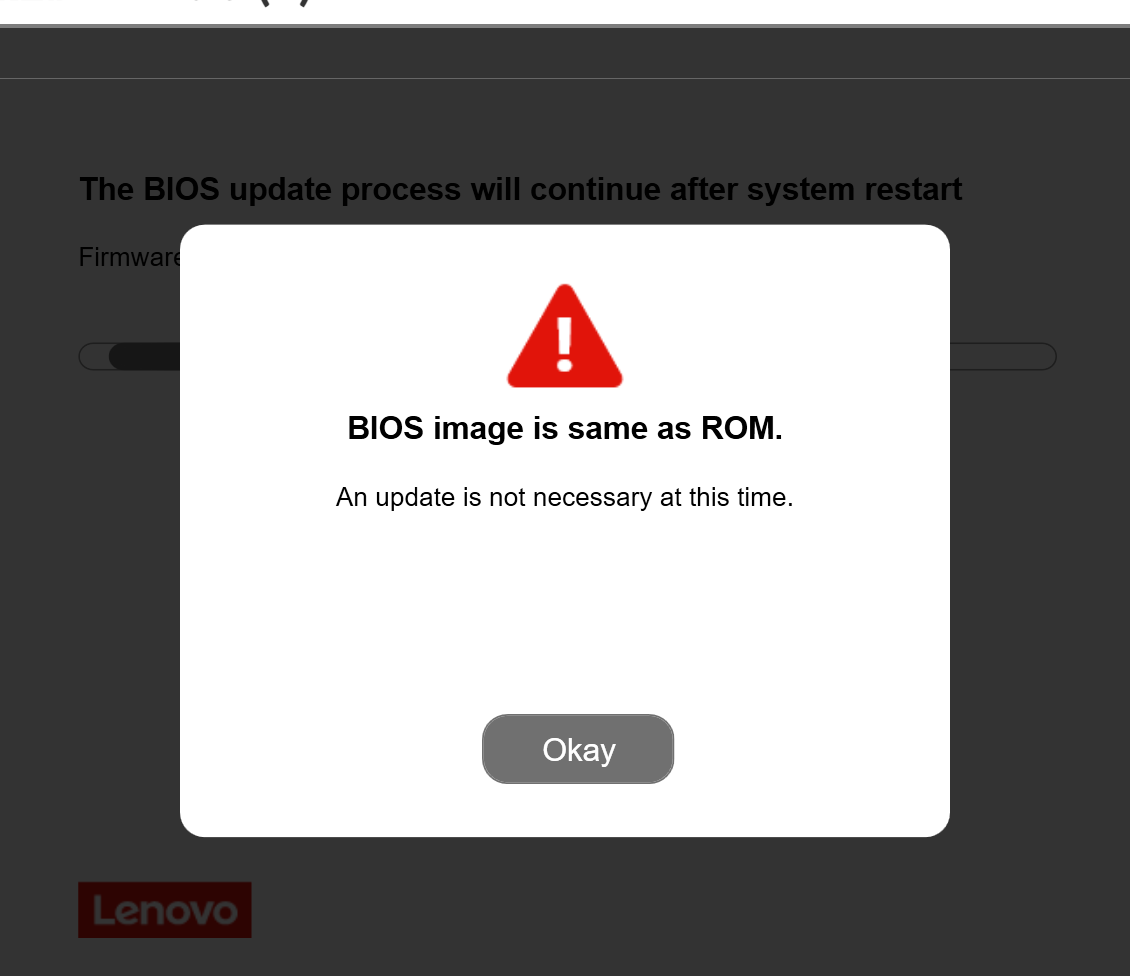

Vielleicht drosselt auch der Speicher-Kontroller, da er mit der hohen Speicherdichte und veränderten Flankensteilheit des Signals nicht gut zurechtkommt. BIOS ist aktuell?
Ja alle treiber up to date. einfach Fensteraufau etc. es fühlt sich teigig an.
So als würde man in einem RDP arbeiten etwa.
@Ja_Ge Ja das geht auch über Vantage. Der schaut ob alle Treiber und Bios up to date sind. Es gibt nichts das nicht gemacht wurde.
WIe geschrieben, ich vermute eine Inkompatibilität mit dem Speicher-Controller. schreibt doch mal eine Mail an Lenovo selber, ob die da was zu sagen.
