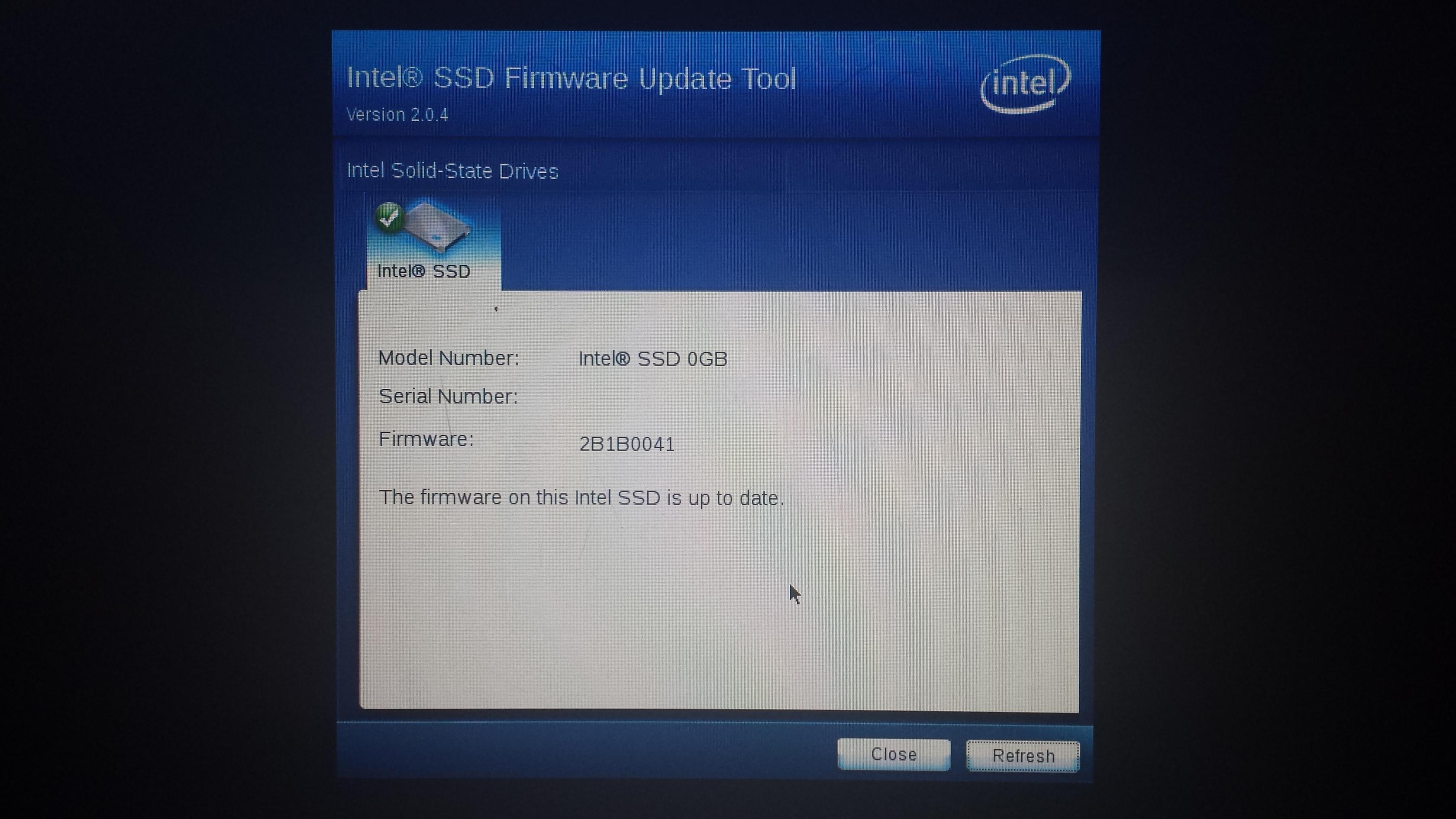

Nun hab ich von dem Bug gelesen, den einige Intel SSDs wohl hatten, und wollte das mit dem Firmwareupdate beheben. Wenn ich aber das Firmware Update Tool boote, meint es, dass die Firmware aktuell ist und das die SSD 0GB hat.
Natürlich hat das Gerät keine Garantie mehr, kann ich auf irgendeine Weise mit irgendeinem Tool die SSD dennoch flashen bzw. ein erneutes Update zur Reparatur erzwingen?

Ich fragte nach einer Möglichkeit, das Update zu erzwingen, er empfahl ein "3rd party tool", leider wüsste ich nicht, welches ich da nehmen sollte, da ich vor dem Problem zum ersten Mal stehe, und er auch kein Tool konkret empfehlen konnte...

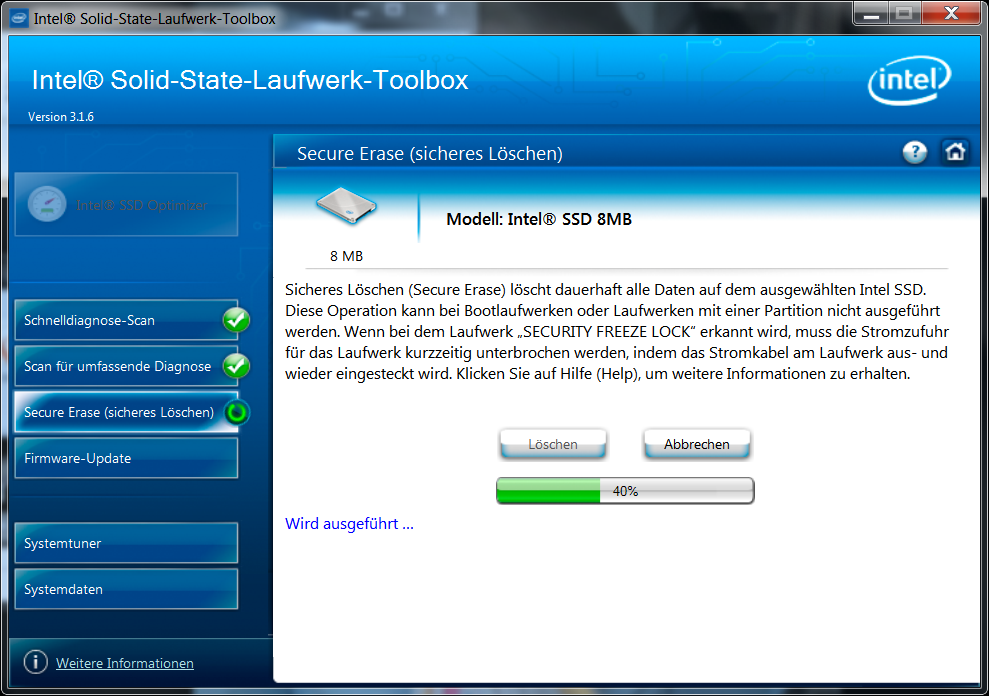

Edit: Eventuell kannst du die SSD wiederbeleben, indem du mittels Intel SSD Toolbox einen Secure Erase durchführst. Die Daten sind dann allerdings weg.
Ich würde aber sowieso mal die aktuellste Version der SSD Toolbox herunterladen - auch damit kann man soweit mir ist ein Firmware Update machen.
3rd Party Tool wüsste ich auch nicht, welches damit gemeint sein sollte.
Hab ich schon getan, auch mit der Toolbox komm ich nicht weiter, Intel SSD mit 8MB, Secure Erase bleibt bei 40% stehen...

Was bei Secure Erase teils nötig ist: Die SSD erst anhängen, wenn der PC bereits gebootet ist (damit das BIOS kein Security Freeze durchführt). Aber ich vermute jetzt mal, dass du dann schon vorher einen Fehler gekriegt hättest. Trotzdem, probieren kannst du das ja mal noch.

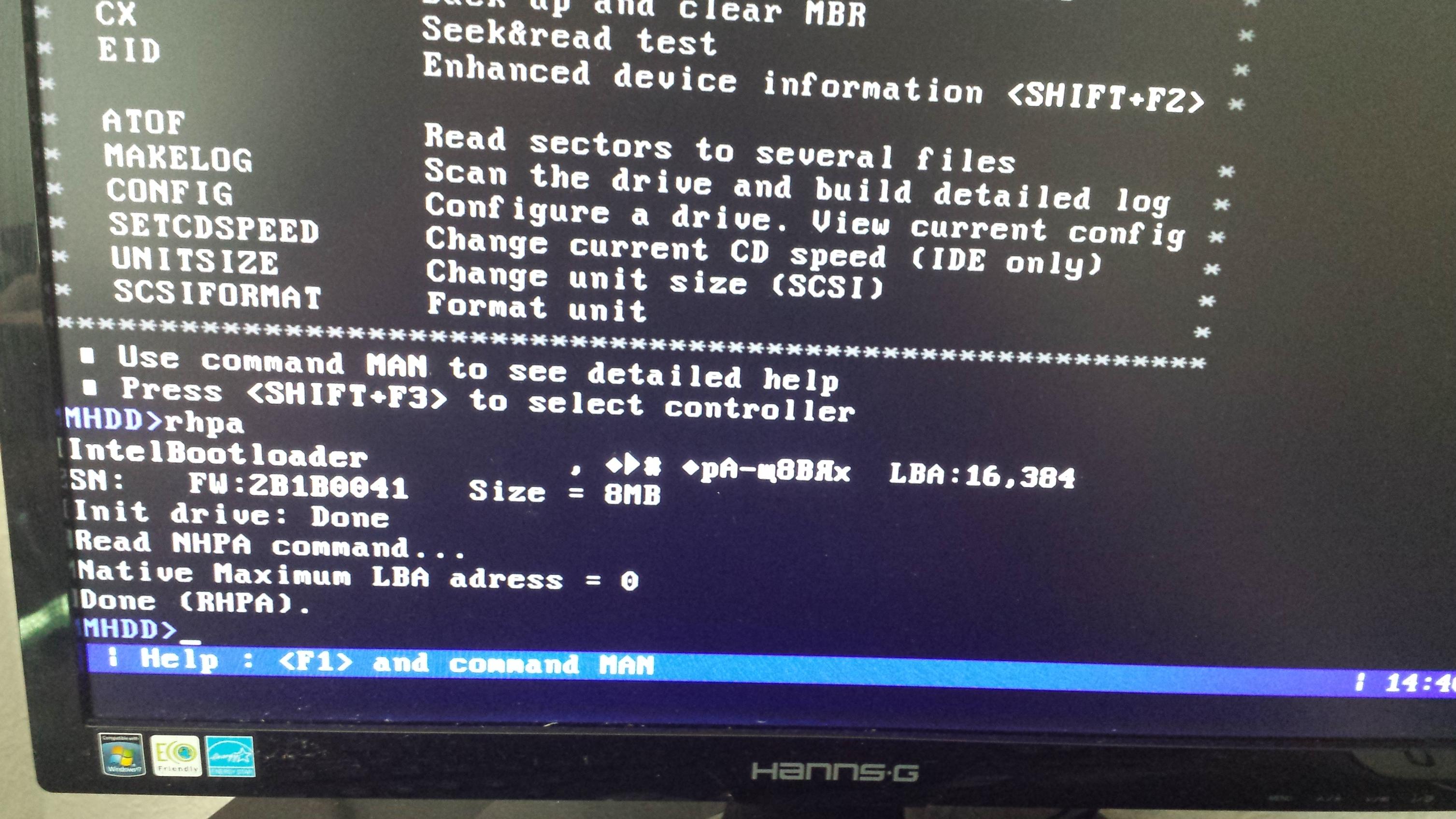

Auch nach längerem "experimentieren" mit u.A. Parted Magic und MHDD kein Ergebnis... Hat evtl. noch einer einen Lösungsansatz/ein Tool in petto, mit welchem ich die SSD retten könnte?
