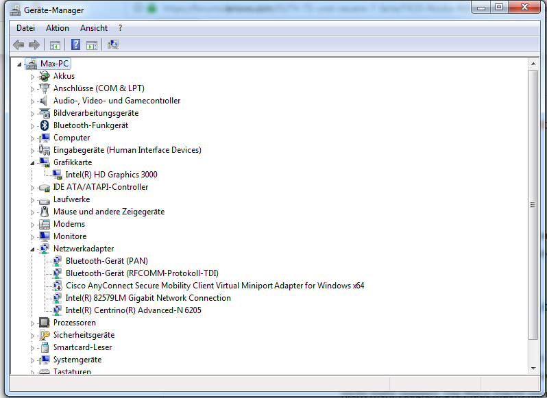

Das Problem soll unter anderem bei gleichzeitiger Aktivierung von sekundärer und primärer Grafikkarte auftreten.
So in etwa müsste es bei Dir sein.
1.
Intel HD 3000 Grafik
2.
NVIDIA NVS 4200M, 1GB VRAM, Optimus
schalte jeweils eine der beiden testweise ab
@onegasse59 falls das stimmt, dann hatte ich diese Grafikkarte seit dem Kauf damals nie! :D
Bevor ich jetzt noch weiter herumprobiere werde ich einfach mal den Akku abwarten. Habe seit diesem Tipp mal geschaut und das scheint ein ab und zu vorkommendes Problem zu sein.
Vielen vielen Dank für eure Mühe bis hier her!!!
Ich habe keine Grund Deine Aussage zu bezweifeln.
Aber auch bei Lenovo direkt werden für alle 4 Bauvarianten des T420 je 2 x Video/Grafik-Treiber für WIN 7 angeboten - 1 x Intel (integriert CPU ) und 1 x NVIDIA Optimus
Ich habe dir hier mal einen Screenshot gemacht. Mich macht das ganze gerade selbst stutzig, allerdings gab es mehrere Modelle. Möglicherweise hat das T420s eine NVIDIA Karte oder man hat die Baureihe irgendwann abgeändert.
