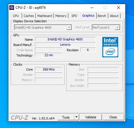

Bei mir ist doch eine HD 4600 verbaut, ich denke das macht keinen großen Unterschied zu HD4600 mit I5 CPU
Zwar jetzt nicht so aktuell aber der Lenovo ThinkCentre M700 tiny Core i5-6400T hat einen HD Grafik 530 Chip, ich glaube der wäre für kleinere Spiele durchaus ok , oder ?
Der i3 4130T hat meines Wissen eine HD4400. Der Unterschied ist aber marginal, da die HD4600 nur einen etwas höheren Boost-Takt hat. Die HD530 der Skylake-Architektur ist sicher schneller, aber die reißt auch keine Bäume aus. Jedenfalls nichts was einen weiteren Kauf rechtfertigt.

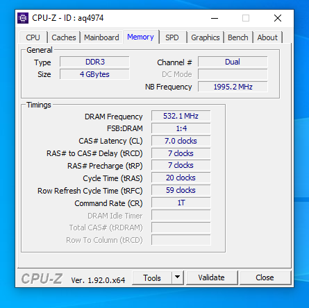

Ich bleibe dabei, die integrierte Grafik sollte diese alten Spiele eigentlich wuppen können. Stottern oder ruckeln kann auch an etwas anderen liegen, bspw. einer langsamen HDD oder zu wenig RAM. Gerade iGPUs profitieren enorm von 2 RAM-Riegeln, welche im Dual Channel laufen. Wie sieht denn nun also die restliche Hardware aus?

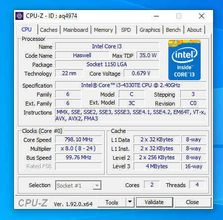

Stimmt, ich habe laut CPU Z einen I3 4330T

PS: Ja eine SSD ist selbstverständlich mit Windows 10 Pro installiert.
