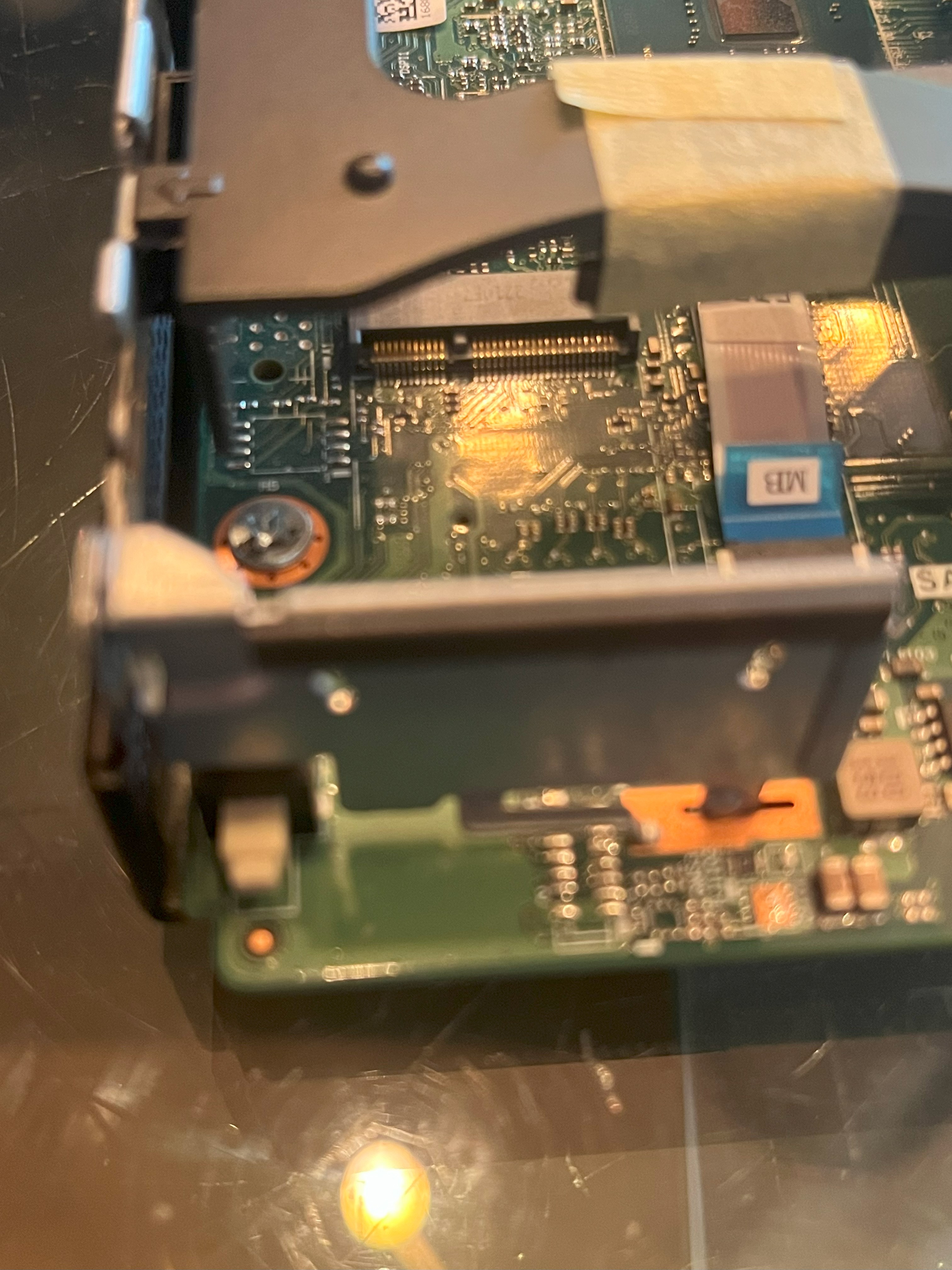

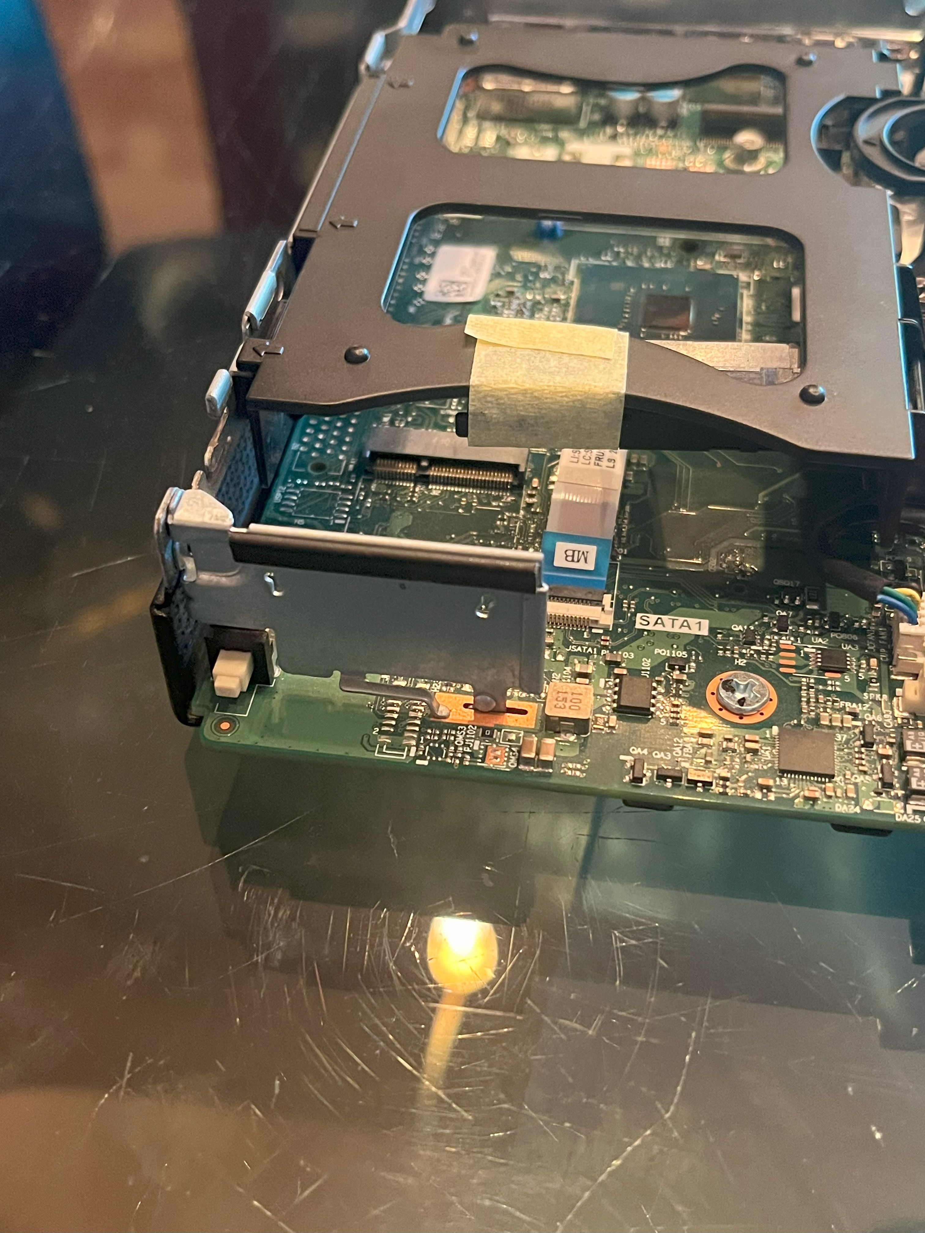

Hallo Leute,
der kleine PC hat leider kein Bluetooth. Dieses würde ich gerne nachrüsten. (Es soll eine Logitech Anywhere MX 3S ohne BOLT Empfänger betrieben werden).
Was muss ich genau dafür kaufen?
Fotos vom Anschluss auf den Mainboard habe ich angefügt...
Danke :)

plattform spec sheet
wenn hat wlan, hat auch bt.
ist kein wlan verbaut, dann auch kein bt.
wlan (und bt) per m2 karte nachrüstbar.
empfehlung:
ein der beiden auch ab werk verbauten:
Intel Wireless-AC 9560, 802.11ac Dual Band 2x2 Wi-Fi + Bluetooth 5.1, M.2 card
Intel Wi-Fi 6 AX201, 802.11ax 2x2 Wi-Fi + Bluetooth 5.1, Intel vPro® technology support, M.2 Card
und zwar eine version mit lenovo FRU nummer.
weil es sein könnte, daß es eine whitelist in der firmware gibt.

jo, aber empfehlen tu ich ir die intel karten.
nicht empfehlen tu ich dir die realtek.
weil die intels besser sind.
such die karte im google mit zusatz "fru"
schau mal nach, ob wlan antenne verbaut ist.
bilder unbrauchbar, weil unscharf und eben nur bestimmter winkel.
