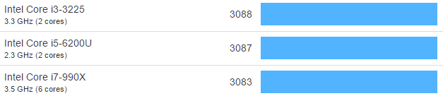

schwache Leistung in "", da die Arbeits-Leistung soweit okay ist, nur der Geekbenchscore lässt Zweifel ob mit dem System dennoch alles in Ordnung ist. Das Notebook ist neu und seit Weihnachten in Betrieb.
Singlecore von 3150 ist ganz in Ordnung, aber Multicore von 3500?
Ich habe zwei Durchläufe mit Akku und zwei mit Kabel gemacht, die Ergebnisse sind immer nahezu gleich gewesen.
Gibt es noch einen weiteren sinnvollen Benchmark um die Ergebnisse zu überprüfen? Sind Inkompatibilitäten bekannt?
Oder funkt irgendeine Einstellung dazwischen?
Versuch es mal mit Höchstleistung in den Energieoptionen
E460 mit welcher Hardware?
EDIT:
Ok. CPU ist immer der 6200U. Singlecore passt ja.
Dual Core sollte tatsächlich deutlich höher sein.
Scheinbar wird vom Geekbench nicht viel mehr als 1 Core ausgelastet...
