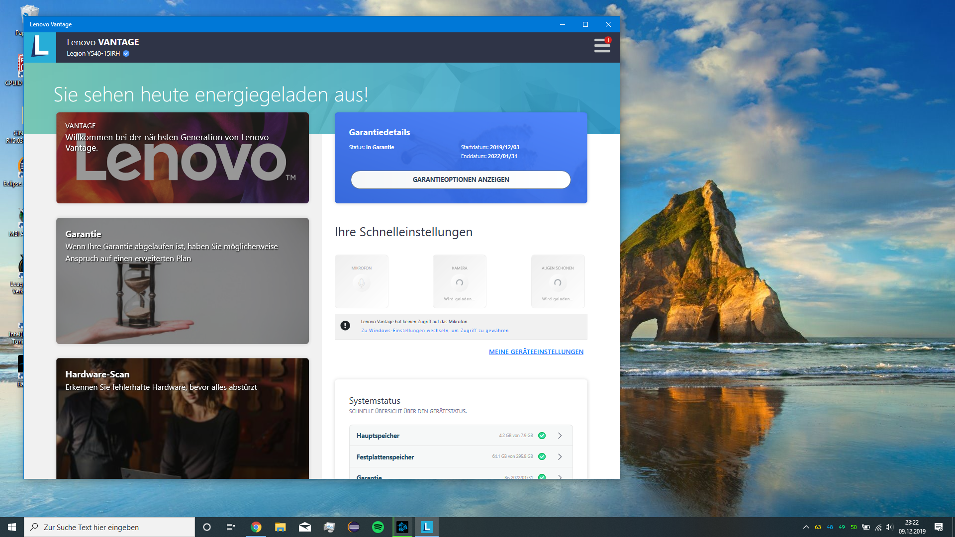

ich habe heute mein Legion Y540 mit FreeDOS bekommen und dann Windows installiert.
Nun habe ich das Problem das ich quasi keine Kontrolle über die Hardware habe denn:
Die Lenovo Vantage Software hängt nach dem download aus den Microsoftstore und ich kann nichts machen... Sie startet aber ich kann in ihr nichts einstellen. Sie sieht auch anders aus als die Vantage Software für die Legion Reihe. Jede Funktion wie Lüfter Steuerung uns so fehlt. Ebenso der Hybrid Modus der das wechseln zwischen Diskreter und Igpu ermöglicht ist nicht da
Ich habe bereits alle aktuellen Treiber von der Lenovo Homepage runtergeladen und installiert. Bios ist auf dem neusten stand. Lenovo System update sagt auch das alles auf dem neusten stand ist.
Was jetzt mein Problem ist ist das ich nicht einstellen kann welche Grafik genutzt wird. Also ich kann nicht zwischen 1660Ti und iGpu wechseln. So ist das Gerät für mich unbrauchbar, da ich es auch für die Uni brauche. In der neuen Bios version kann man nicht mal einstellen, das man zwischen den Grafikarten wechseln möchte, so wie in der alten Version. Ich finde die alte Bios version leider nicht...
Also wenn jemand weis wie ich Lenovo Vantage zum laufen bekomme so das ich alle Funktionalitäten habe die es bei der Legion Reihe bieten soll wäre ich euch mega Dankbar!!!
Ich hoffe ihr könnt mir helfen.
Auf dem Screenshot seht ihr wie es bei mir aussieht

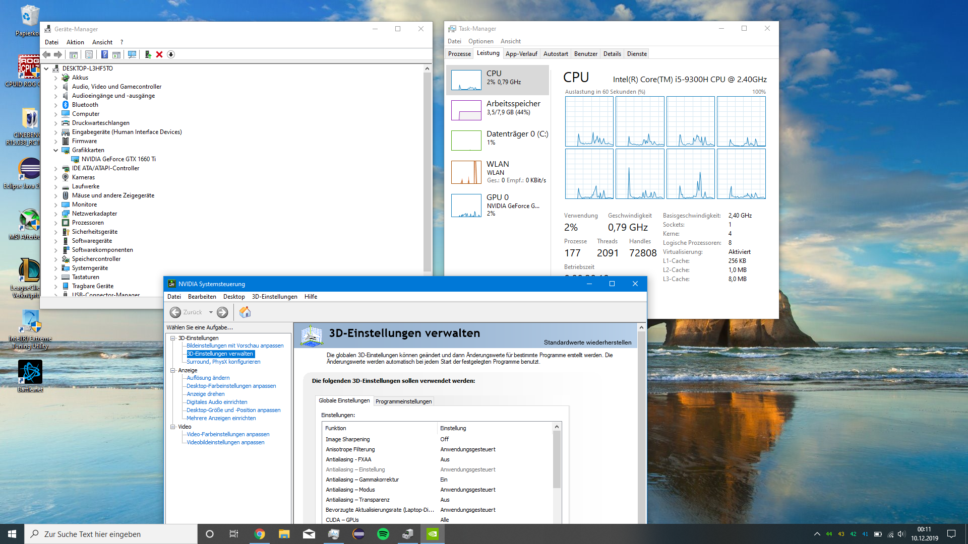

Nvidia Treiber installiert? Denn dort kann man zwischen dedizierter und interner Karte wählen bzw. den Treiber entscheiden lassen.
Ja der ist installiert und ebenso ist auch der Intel treiber installiert. Jedoch wird weder im nv control panel noch im Task manager überhaupt die intel grafik angezeigt.... ich könnte sie also nicht mal manuell aktivieren
