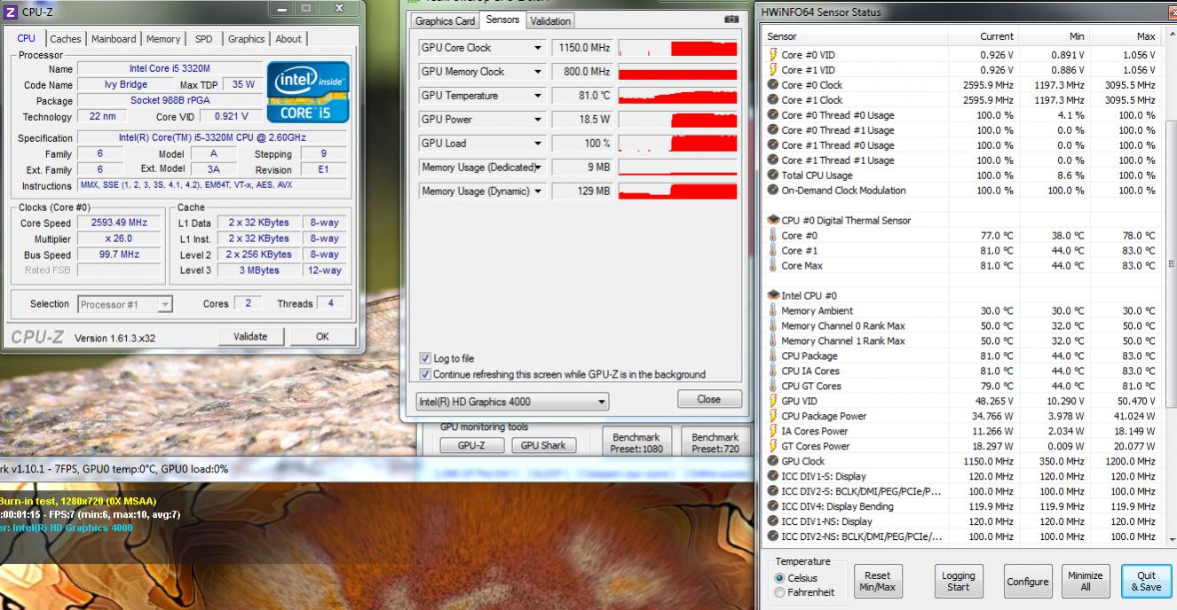

möchte mal die anderen x230 Besitzer fragen ob es bei ihrem Book auch zu Throttle-Erscheinungen kommt?
Ist mir die tage aufgefallen, als ich den Bericht aus notebookcheck über das x230 gelesen habe.
Dort wird im Test berichtet, dass bei gleichzeitigem prime+furmark sowohl die CPU ihren Turbo-Modus von 3,1Ghz, also auch die GPU ihre 1200Mhz behalten.
Als ich das ganze wiederholt habe, ist mir folgendes aufgefallen
Die CPU taktet nach kurzer Zeit zurück auf 2,6GHz und die GPU geht auch auf mal auf 1150, dann auf 1100 und wieder zurück auf 1200.
Die Temperaturen sind alle im grünen Bereich und deutlich unter denen welche bei notebookcheck auftraten.
Lasse ich Prime alleine laufen, bleibt die CPU auf 3,1GHz. Läuft Furmark alleine bleibt die GPU auch lange auf 1200, aber nicht durchgängig.

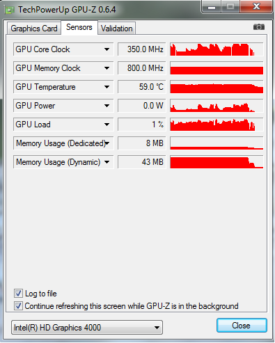

Desweiteren bei BFBC2: Die cpu bleibt während des Spiels konstant auf den 3,1GHz, die GPU schwankt sehr stark zwischen 350-1200MHz, siehe screenshot.
Energiesparpläne sind überprüft, im Bios alles auf max. performance gesetzt.
Würde mich über weitere Rückmeldungen freuen.
Mfg

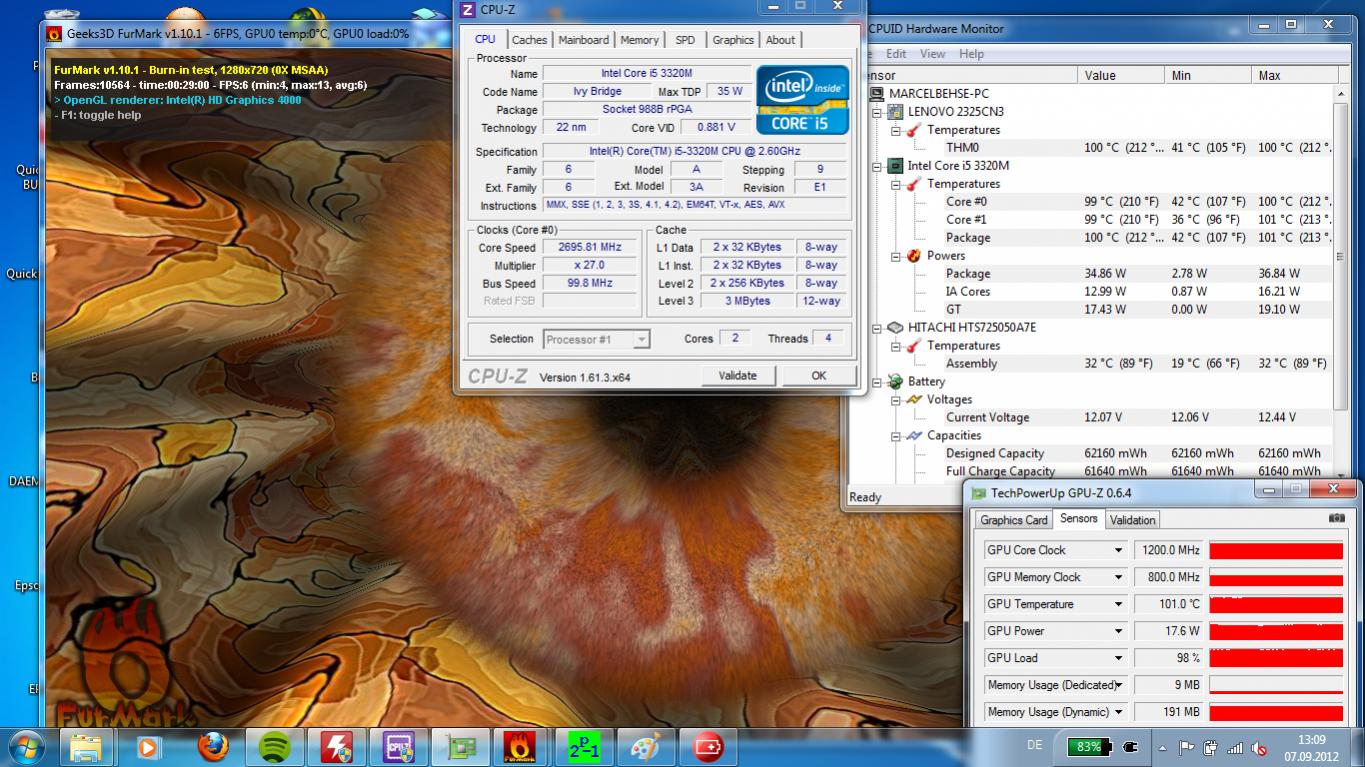

So ich hab nochmal gebenchmarkt und das Ergebnis blieb allerdings sind nach einiger Zeit die Temperaturen nicht mehr wirklich Optimal. Ich hab die Kiste auf 100°c geprügelt, dann hatte der kleine Laptop genug gelitten.
Ich hab das auch mal als Bild angehängt. Also ich denke mal mit dem größeren Netzteil könnte man das Akku entladen vermeiden aber runter takten wird er weiter denn bei 100°c ist ja kein Spielraum mehr.
Da kommt wohl das kleine Gehäuse an seine Grenzen. Ich werde Lenovo deshalb eher wegen den 1,2 Ghz ohne Akku schreiben denn überall lernt man man soll den Akku raus nehmen wenn es geht aber wenn die CPU dann bei minimalen Multiplikator verharrt nervt das ein wenig.
