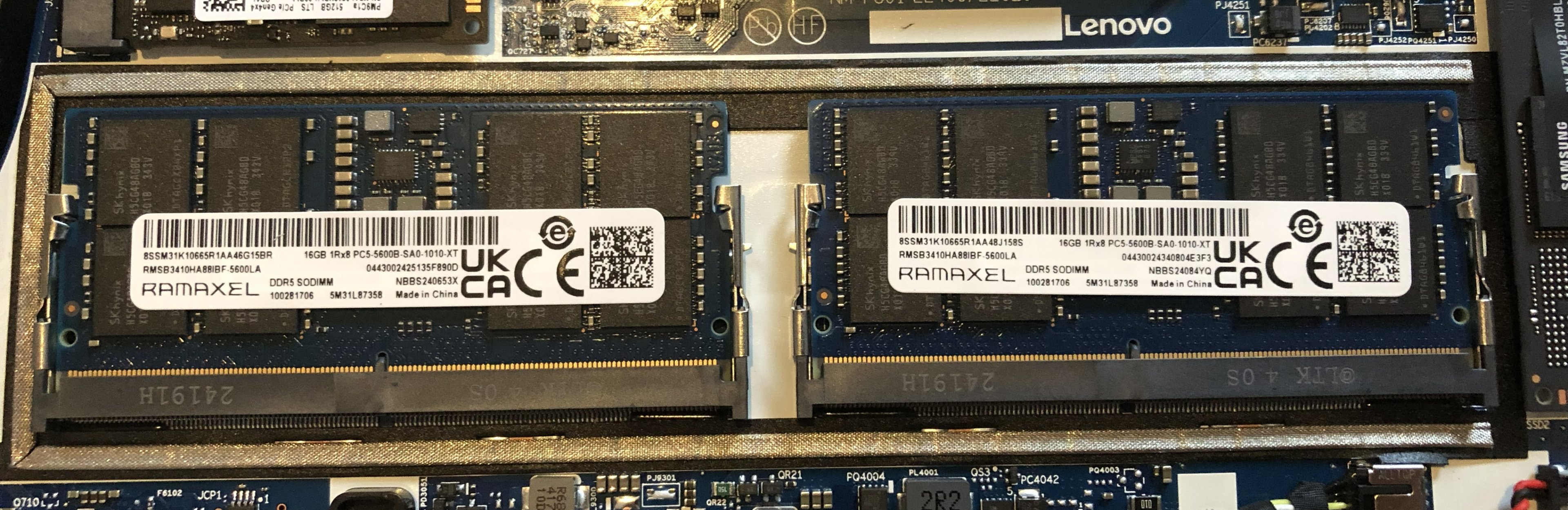

Ich habe ein Lenovo Thinkpad E14 Gen6 gekauft (Intel Core Ultra 5 125U, 1x 16GB DDR5 5600er) und habe dann einen zweiten RAM Riegel besorgt, um das System gleich für die nächsten Jahre zukunftsfähig zu halten.
Leider habe ich erstmal subjektiv das Gefühl, dass das System jetzt etwas langsamer ist. Daher nach einiger Recherche zu XMP Einstellungen und Lesen der Guidelines ("DRAM Guide: Mein Speicher läuft zu langsam, was tun?") die Bitte zu eurer fachkundigen Einschätzung.
Verbaut war ein Ramaxel Riegel (RMSB3410HA88IBF-5600) (links), der neue (rechts) ist ein zweiter Riegel gleicher Bauart:

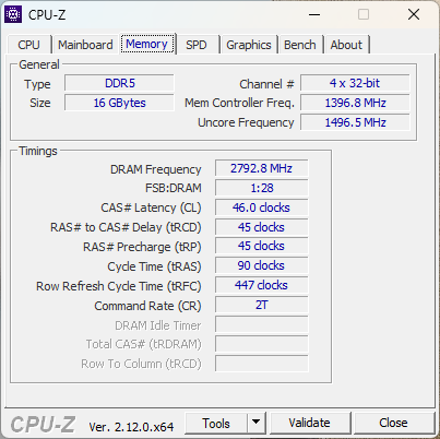

Hier ein paar Screenshots aus GPU-Z. Komisch ist, dass die DRAM Frequency stark schwankt - abwechselnd längere Zeit bei ~1600MHz und dann auch mal wieder bei 2800MHz wie es ja sein soll. Auch die CL Werte ändern sich dann. Ist das normal so?

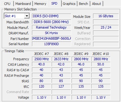

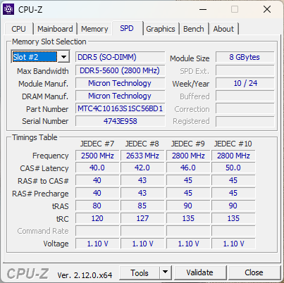

Hier Screenshots aus dem Reiter SPD:
SPD Ext ist ausgegraut, was laut Guideline bedeuten würde dass im Bios manuell XPD eingestellt werden muss.

Das sieht alles soweit normal aus und das dynamische Takten ist einfach ein Mechanismus zum Strom sparen.
Reaktionen: ILoveShooter132 und bstumpf
XMP wird bei Lenovo nicht unterstützt, ebenso bei HP. Nur teils bei einigen bestimmten Modelle.
Nur JEDEC-konforme Standards (Volts und Timings) für die CPU bzw Chipsets. Wenn man XMP-RAM verwendet, werden auch nur die JEDEC-Werte übernommen.
Da gibt es auch keine manuelle Einstellmöglichkeiten im BIOS!
Die variablen Frequenzangaben sind auch von den Energiesparfunktionen abhängig. Ähnlich wie bei der Taktfrequenz der CPU (Basis-Takt, Turbo-Takt).
1400 MHz ist die Taktfrequenz des Memorycontroller. 2800MHz ist DDR (Double Data RAM). 5600 ist die Bandbreite.

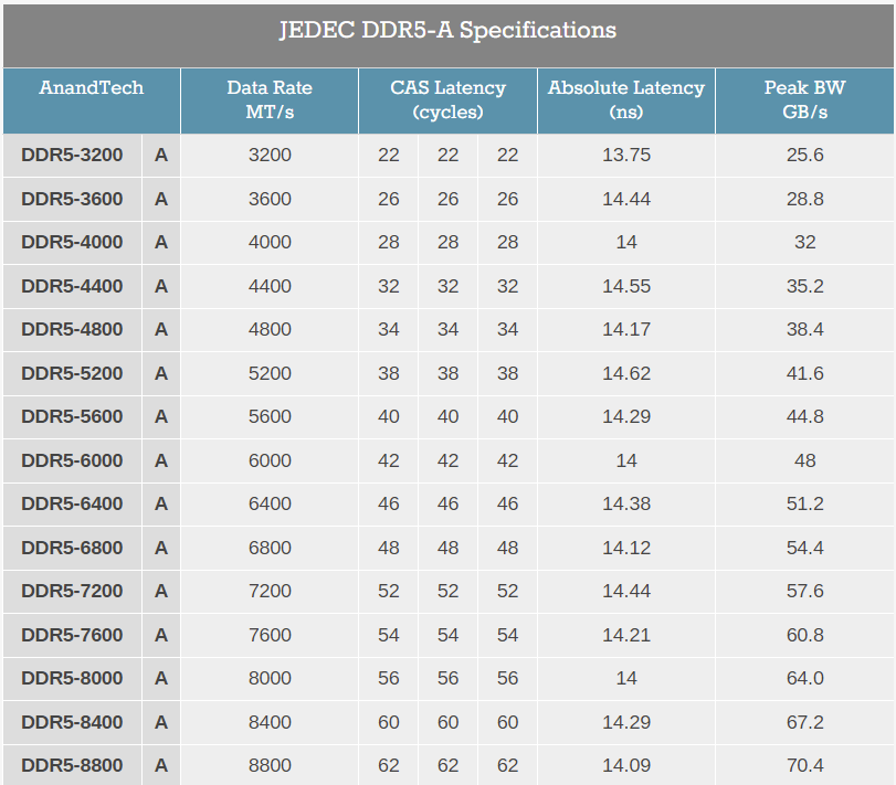

Ggfls auch das BIOS aktualisieren, könnte ja sein das da die Kompatibilität verbessert wird.
Aber das BIOS lässt da wenig Möglichkeiten. So wie ich es einschätze, hast da schon fast das Optimium erreicht. Allenfalls Module mit besseren Timings bei den JEDEC-Werte (zB CL40 bei 5600). Aber bei den derzeitigen hohen Preise lohnt sich der Aufpreis meistens nicht.
https://en.wikipedia.org/wiki/DDR5_SDRAM
https://www.crucial.de/articles/about-memory/everything-about-ddr5-ram
https://raw.githubusercontent.com/RAMGuide/TheRamGuide-WIP-/main/DDR5 Spec JESD79-5.pdf

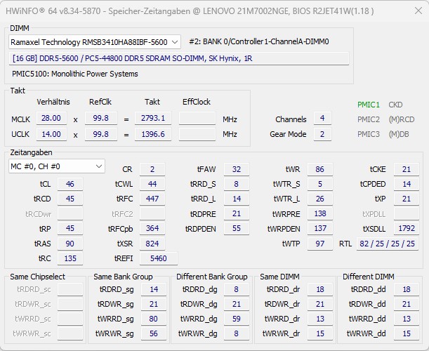

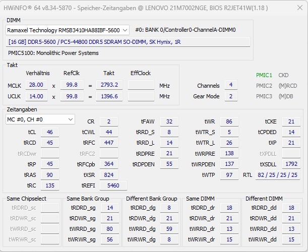

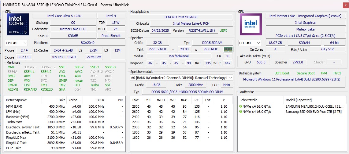

So, habe mal hwinfo installiert - schaut soweit für mein Verständnis auch alles gut aus.
Überblick (hier nur Speicher Bank0 dargestellt, Bank2 schaut identisch aus):
RAM1:
RAM2:
Nach euren Rückmeldungen bin ich nun beruhigt, dass alles nach besten Einstellungen so läuft.
