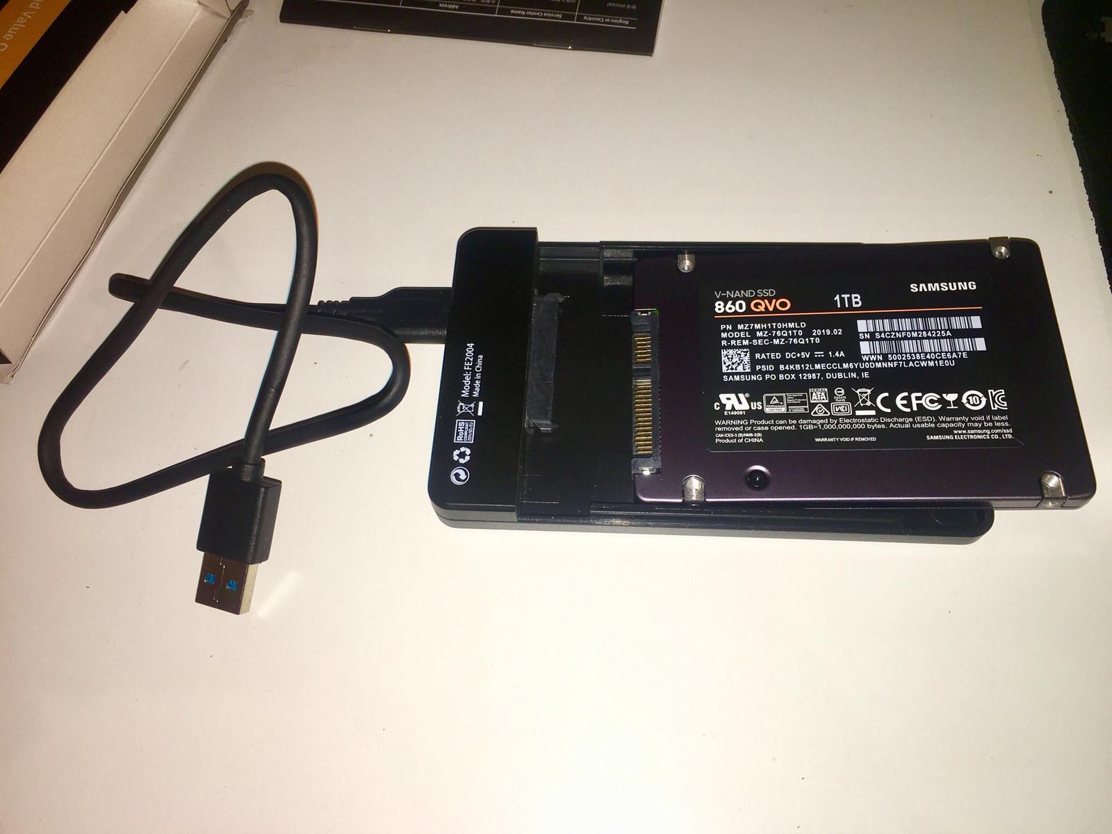

wenn ich die SSD in das Gehäuse stecke und diese dann an den Laptop dran mache, passiert irgendwie nichts, also im Arbeitsplatz kommt auch nichts.
Habe die SSD vom Gehäuse auch mehrmals aus und rein gesteckt und auch das Usb am Laptop.
Woran könnte das liegen? oder ist das normal und das Klon Programm erkennt es nur?

die QVO hätte ich mir jetzt nicht gekauft, hätte da eher die 860 Evo oder Crucial MX500 genommen.
HDDs/SSDs die Intern verbaut werden sind nicht formatiert, daher werden sie auch nicht angezeigt, will man die als zweit SSD/HDD nutzen muss man die erst in der Datenträgerverwaltung formatieren, dann werden die auch im Explorer angezeigt.
Da du aber Clone willst, nutze das Samsung eigene Programm dafür, das sollte die SSD erkennen, die SSD vorher nicht formatieren.
https://www.samsung.com/de/support/memory-storage/wie-kann-ich-mein-betriebssystem-auf-ssd-klonen/
Reaktionen: Yaho113
