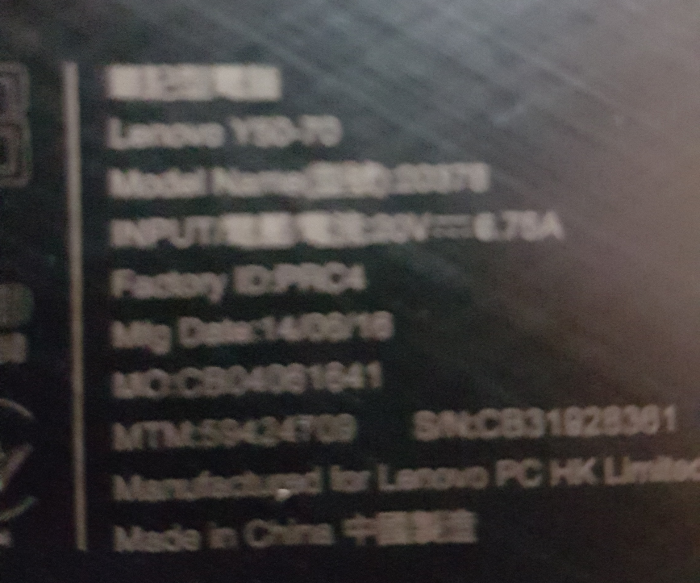

Also Aufkleber habe ich keinen gefunden, dafür das Typenschild falls das helfen kann:
Die Aufnahme ist zwar sehr schlecht aber man müsste dennoch alles lesen können
Ja, genau das brauchen wir.
Lesen können?... Ich nicht.
Was steht genau bei Modell?
Die Modellnummer sollte eindeutig sein.
Ich würde versuchen die [0] Datei umzubenennen und zu Flashen.
Ein anderes BIOS gibt es für das Modell ohnehin nicht.
Und zu verlieren gibt es auch nicht viel, wenn das Teil nicht bootet und bei Dir Wurzeln schlägt.
