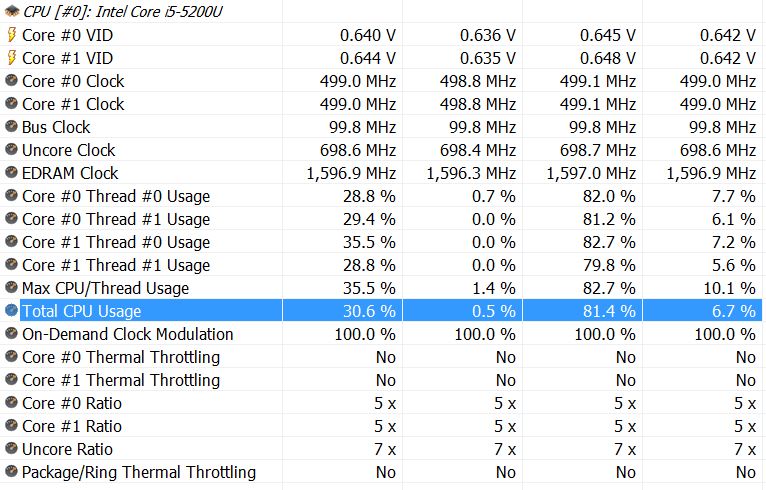

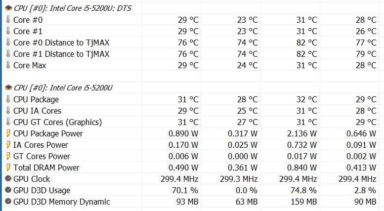

Also wenn ich in HWInfo die Sensoren öffne kommt dabei folgendes raus:
Für den CPU-Takt:
Für die CPU-Temperaturen:
Ich hoffe, dass man damit was anfangen kann.
Das Problem ist klar, die CPU taktet trotz Last nicht hoch, hast du denn schon in den Energieoptionen auf "Ausbalanciert" gestellt?
Ja ist auf ausbalanciert eingestellt. Habe in den Energie Optionen auch eigtl nichts verändert.
