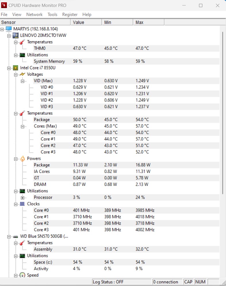

Janush schrieb:
Ich habe mal die Daten von meinem Prozessor gemessen, sieht jetzt nicht so anders aus. Vielleicht solltest du mal einen Prozessorbenchmark laufen lassen, dann können wir vergleichen.

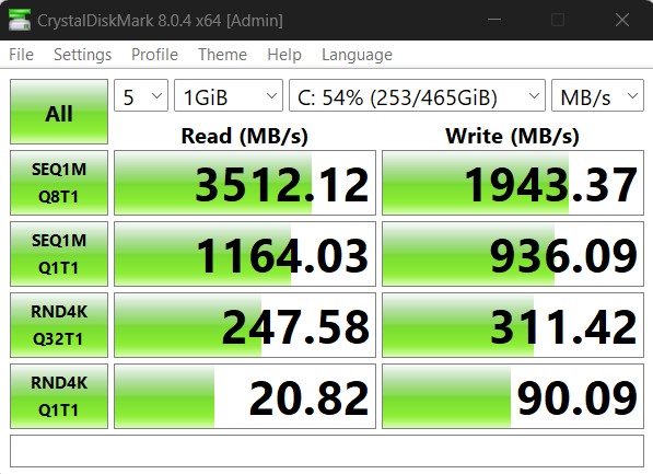

Edit: Hier noch meine SSD. Ist ne WD Blue irgendwas

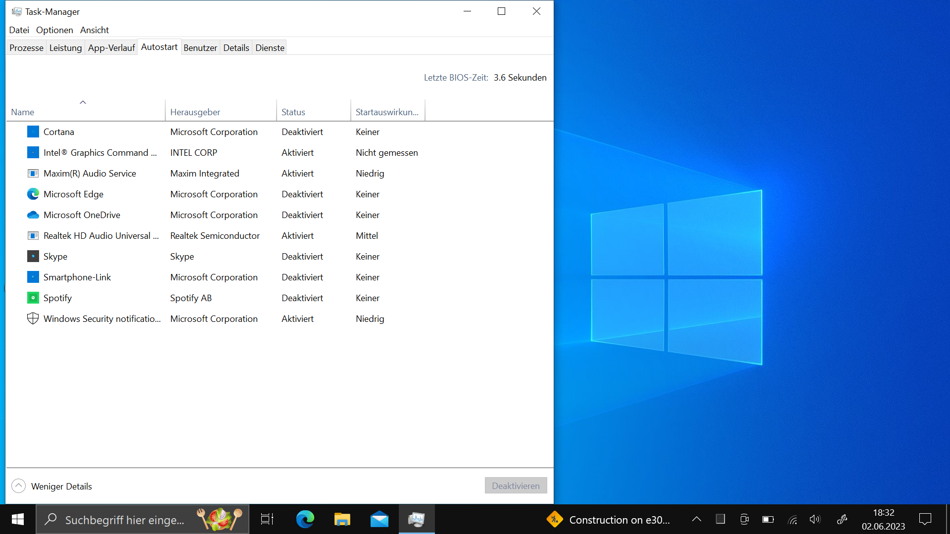

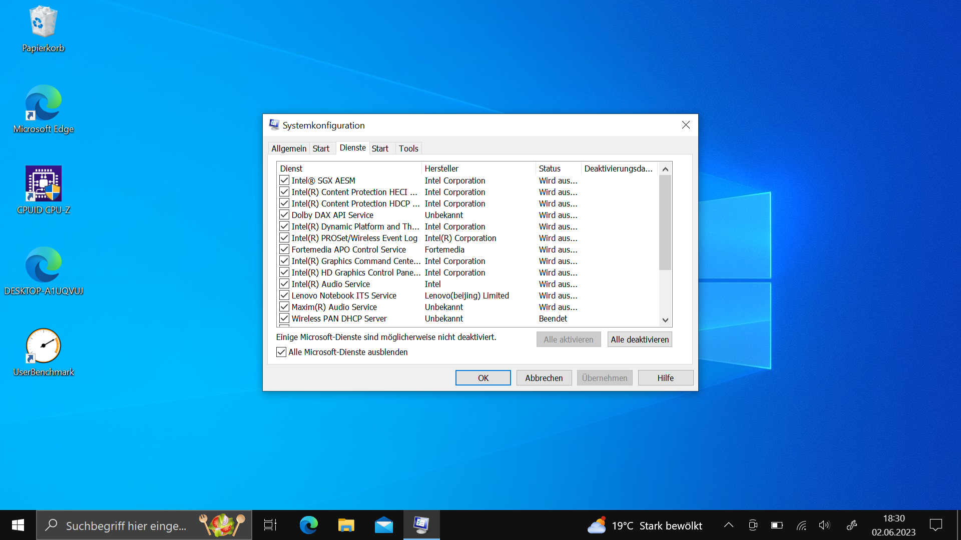

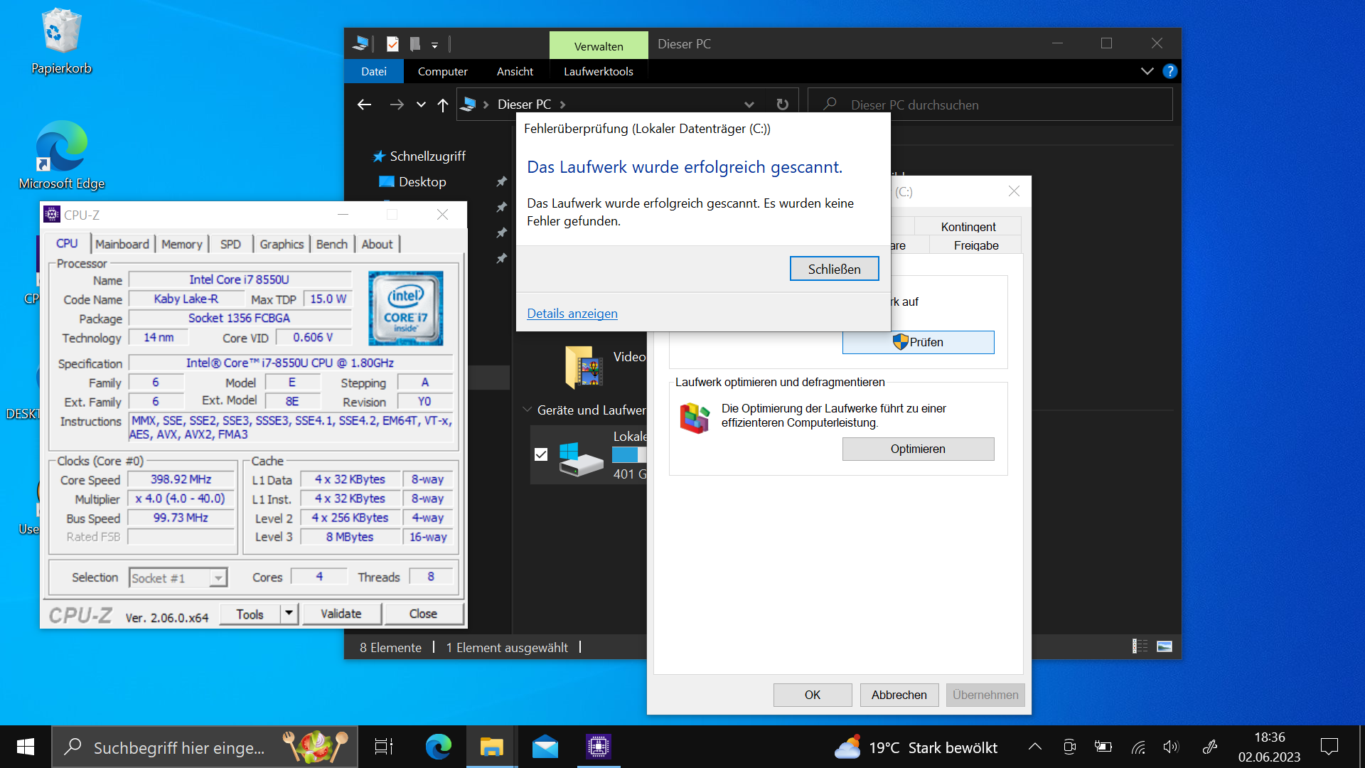

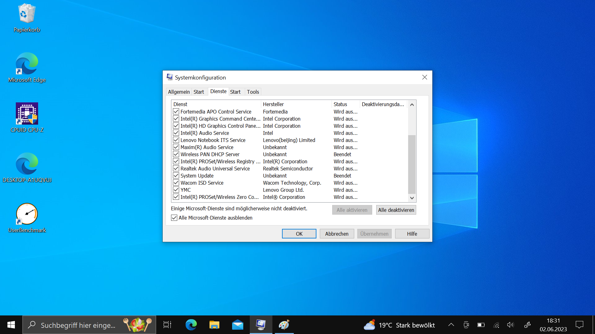

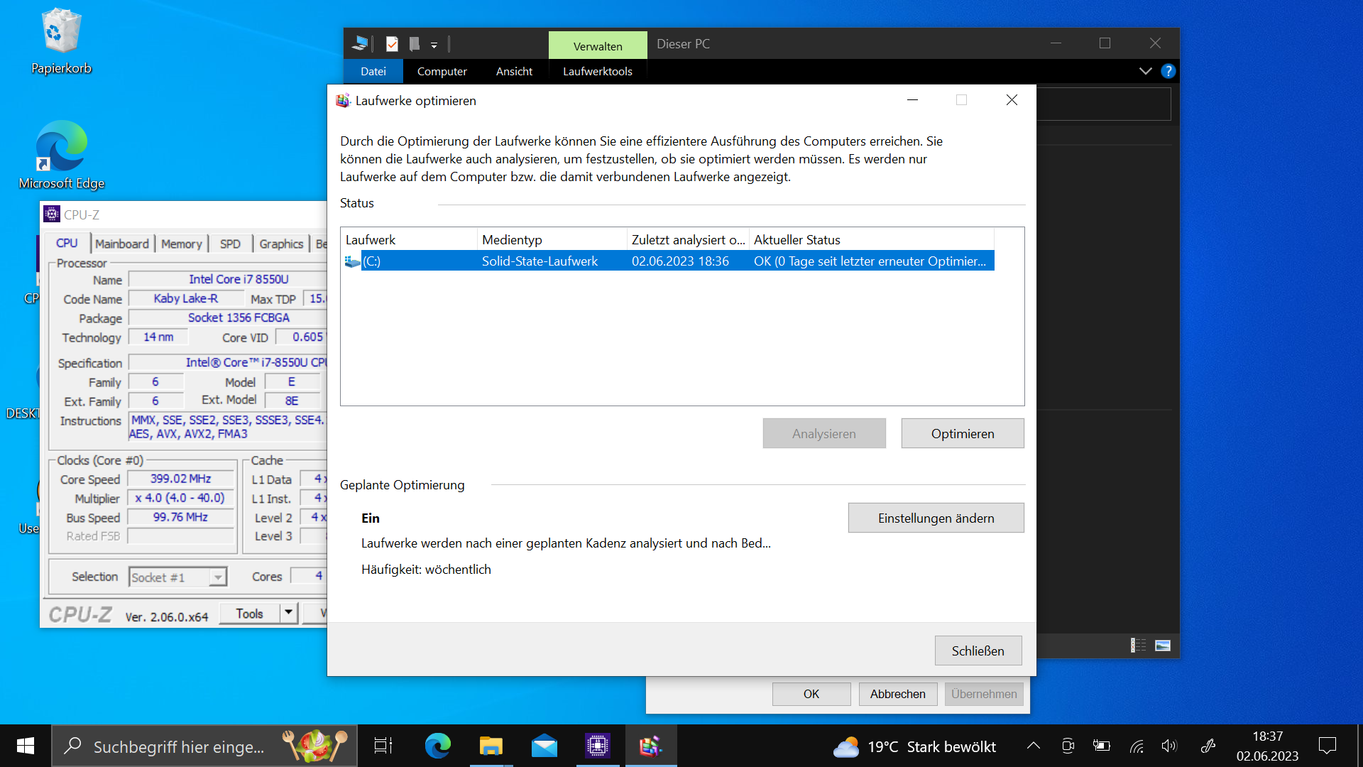

Habe ich alles gemacht, leider hängt der CPU-Takt weiterhin fest..
