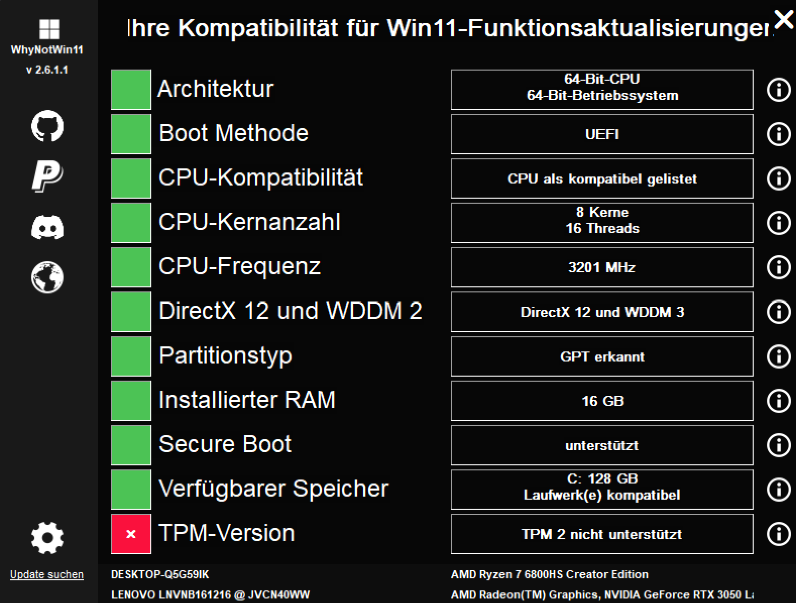

Welche BIOS Version ist denn installiert? Wenn nicht aktuell das erledigen. Danach sollten auch alle wichtigen Einstellungen für 24H2 passen. Falls alles von WhyNotWin korrekt angezeigt ist kannst das auch mal versuchen:

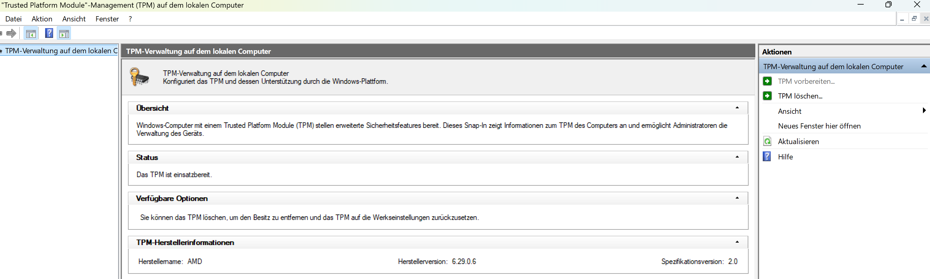

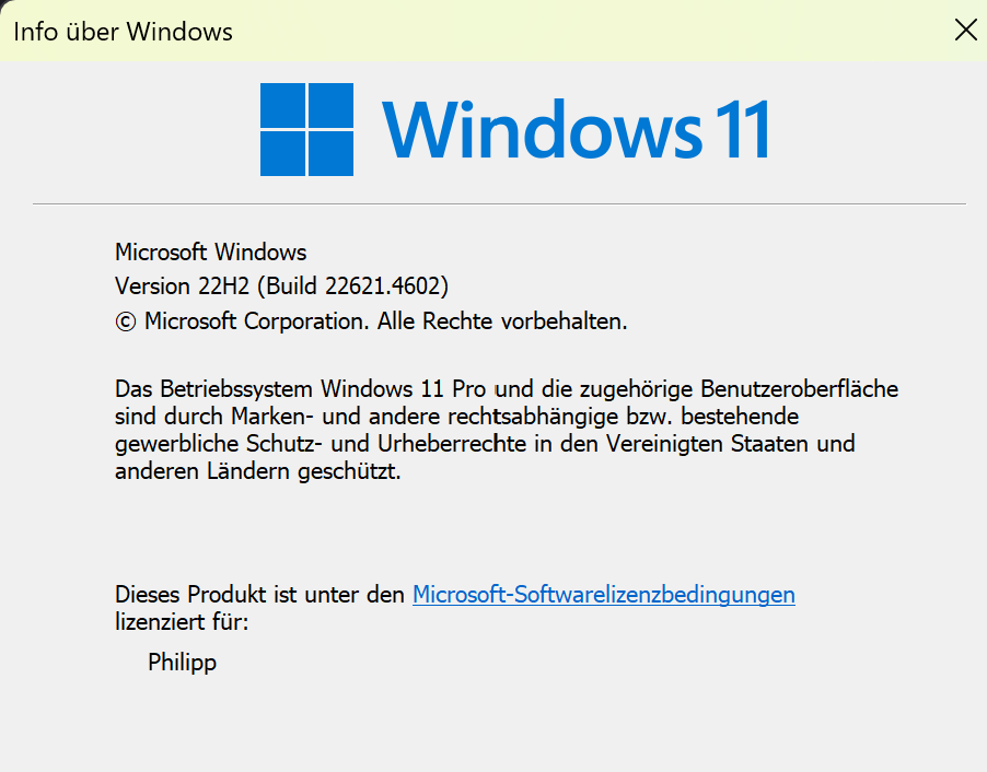

Hier mal die gewünschten Screenshots, sowie zusätzlich was im Windows angezeigt wird bzgl. des TPM (tpm.msc) Aber anders als vermutet habe ich noch Windows 22H2 drauf. Muss ich meine ganzen Daten sichern oder ist eine Installation von 24H2 wie ein Update zu sehen?

Du kannst es aber nicht installieren, weil TPM2.0 bei dir entweder im Bios deaktiviert ist, oder damit was nicht hin haut. Ich hatte vor paar Tagen hier einen User mit anderer Hardware, bei dem war TPM aktiviert, Windows hat es aber als deaktiviert erkannt, man musste das TPM erst im Bios reseten, dann ging es wieder.
(Achtung, wenn dein System mit Bitlocker verschlüsselt ist, brauchst du den Recovery Key nach dem TPM Reset)
Jop hast du, du bekommst schon fast ein Jahr lang keine Sicherheits Updates mehr und ohne funktionierende TPM bekommst halt keine Feature Updates.
Aber tpm.msc zeigt doch die Version 2.0 an, warum sollte es dann deaktiviert sein?

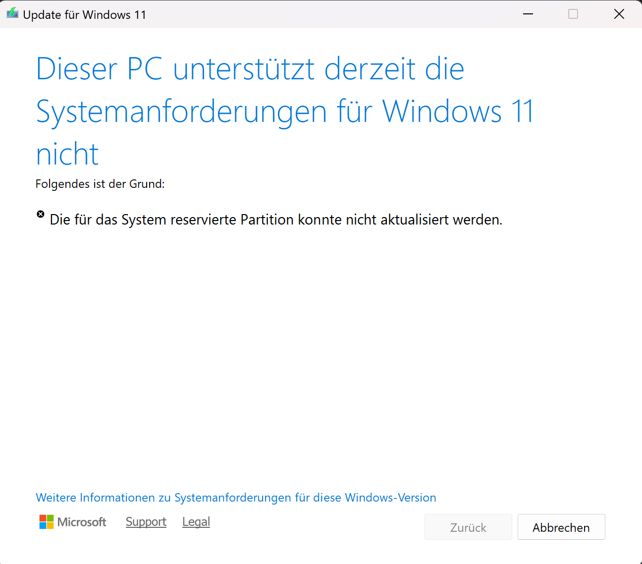

Nun kam diese Meldung, es scheint also an TPM 2.0 zu scheitern:

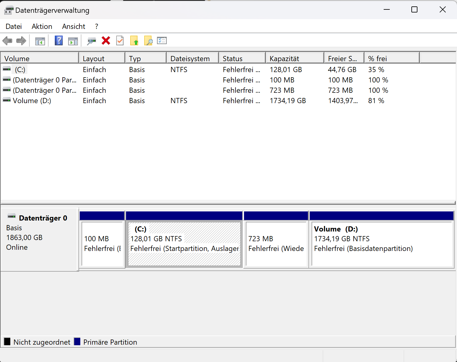

Hast du ein Tool wie HirensBootCD oder ähnliches, oder kennst dich mit Diskpart aus?
Ein aktuelles Windows 11 24H2 clean installiert, richtet jetzt die bei dir 100mb Partition vorne als 200 mb ein.
Vielleicht hilft es, wenn du deine 100mb auf 200 mb erweiterst.

Du meinst eine Art Partitionsmanager, mit welcher ich einfach ein Medium um 100 MB verkleinere und das vordere um 100 MB entsprechend vergrößere?
Genau das. Minitool Partition Wizard macht ja sowas, nur bin ich mir nicht ganz sicher, ob das au bei laufendem Windows für die 100mb Bootpartition geht.
Also das scheint nicht so zu funktionieren, was gibt es denn noch für Möglichkeiten und warum muss ich es überhaupt auf 200 MB vergrößern?
Musst du nicht. Da ich aber bei Windows 11 clean Installationen, in den letzten Wochen, festgestellt habe, dass Windows 11 24H2 das jetzt so einrichtet, habe ich den Tipp abgegeben.
