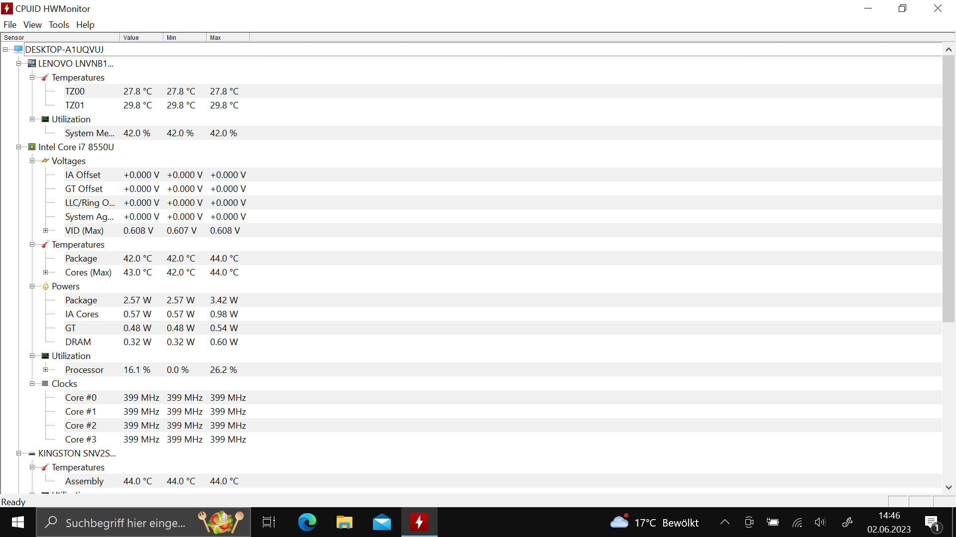

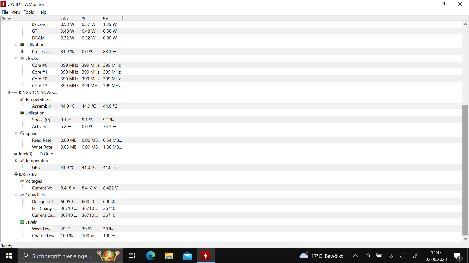

HW Monitor
  • Intel CPU / min 42 Grad - max 47 Grad
  • Intel UHD / min 41 - max 44 Grad
  • M.2 Kingston / 42 Grad - max 44 Grad

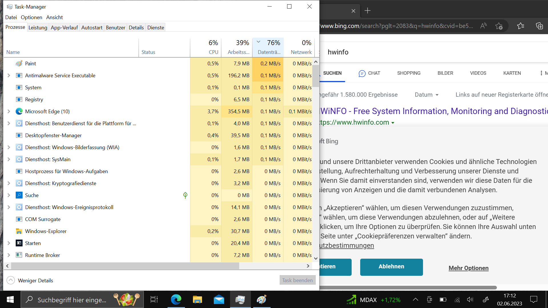

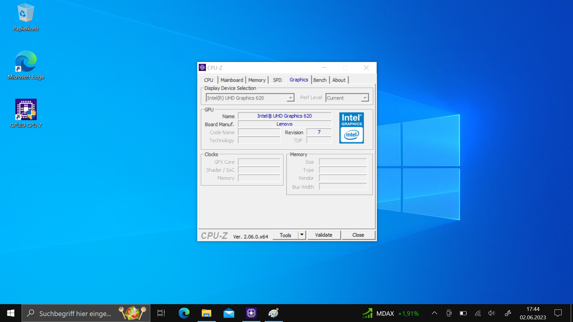

Ich hab dann mal ein paar Screenshots gemacht..
madmax2010 schrieb:
Joa, mit der NV2 ist keine gute Performance zu erwarten.
das ist bei denen relativ normal. Auch sie X und T serie haben das seit den 40er Modellen. Sie sind einfach zu dünn gebaut. Bin bei den letzten thinkpads dazu übergegangen, dass von lenovo einfach 1x im jahr tauschen zu lassen.
realtiv knapp, das reicht heuzutage bestenfalls fuer Office, wenn du nicht zu viele Tabs im Webbrowser auf machst.
Sonst faengt dein System an auszulagern und spaetestens da ist eine QLC SSD keine gute Idee, da sehr viele vergleichsweise kleine, Zugriffe entstehen
Das sind 2 distinkte Hersteller und keine Modell. Welche? Wie war die Performance damit?
dann noch: welche Programme laufen da so im hintergrund?
Ja, 8 GB ist nicht viel, aber für einen flüssigen Betrieb von Windows 10 sollte es ausreichen...
Es läuft nichts was nicht laufen muss im Hintergrund, trozdem läuft er nicht flüssig..

Der Akku ist aber auch schon weit runter, so um die 60% der Kapazität hat der noch.
Da hast Du aber eine ziemliche Gurke erwischt.
Hoffentlich hat er nicht so viel gekostet.
Die Plattendaten sehen gut aus.
Was läuft alles im Autostart:
Ausführen: msconfig - Reiter "Dienste" - Alle Microsoft-Dienste ausblenden ?

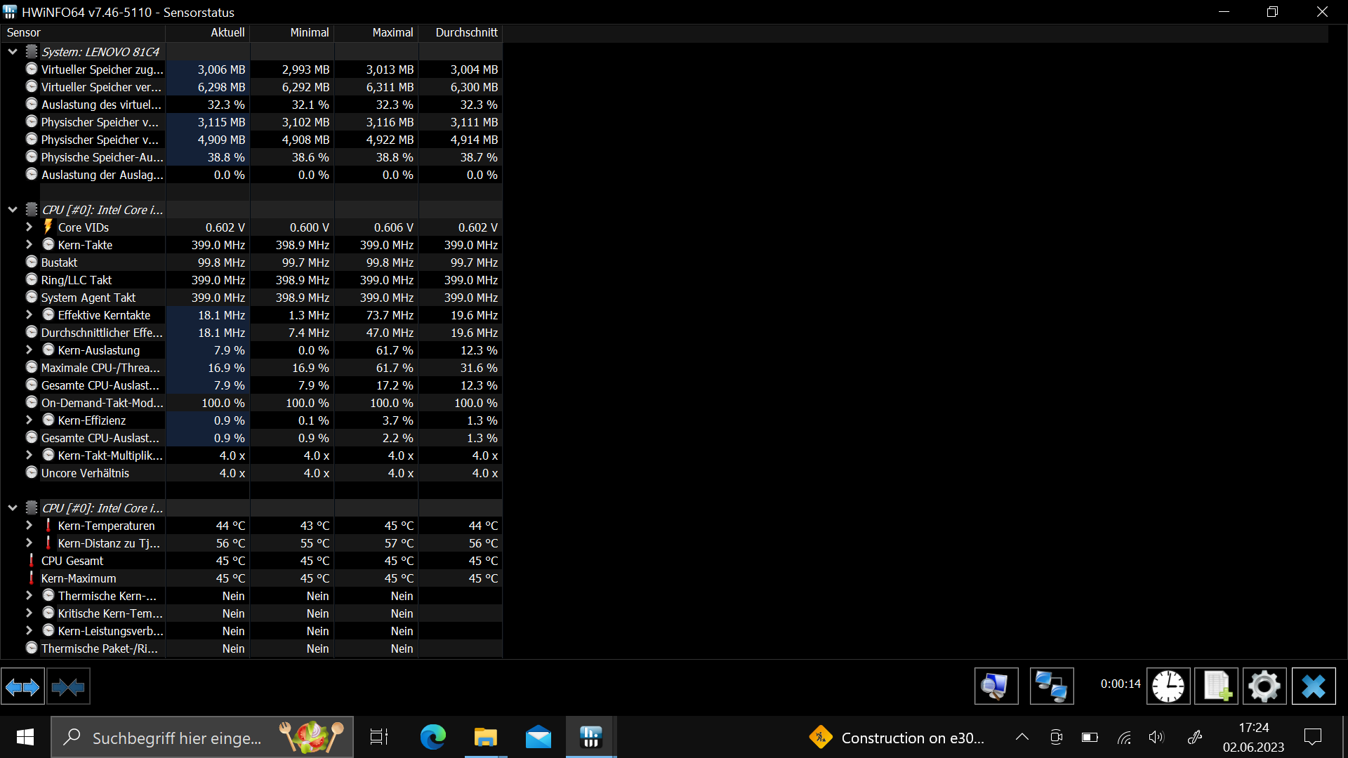

Die Temperaturen sehen sehr niedrig aus, sogar zu niedrig.
Mein T 520 hatte immer über 50°C CPU-Temperatur im Leerlauf.
Die CPU taktet auch nicht hoch.

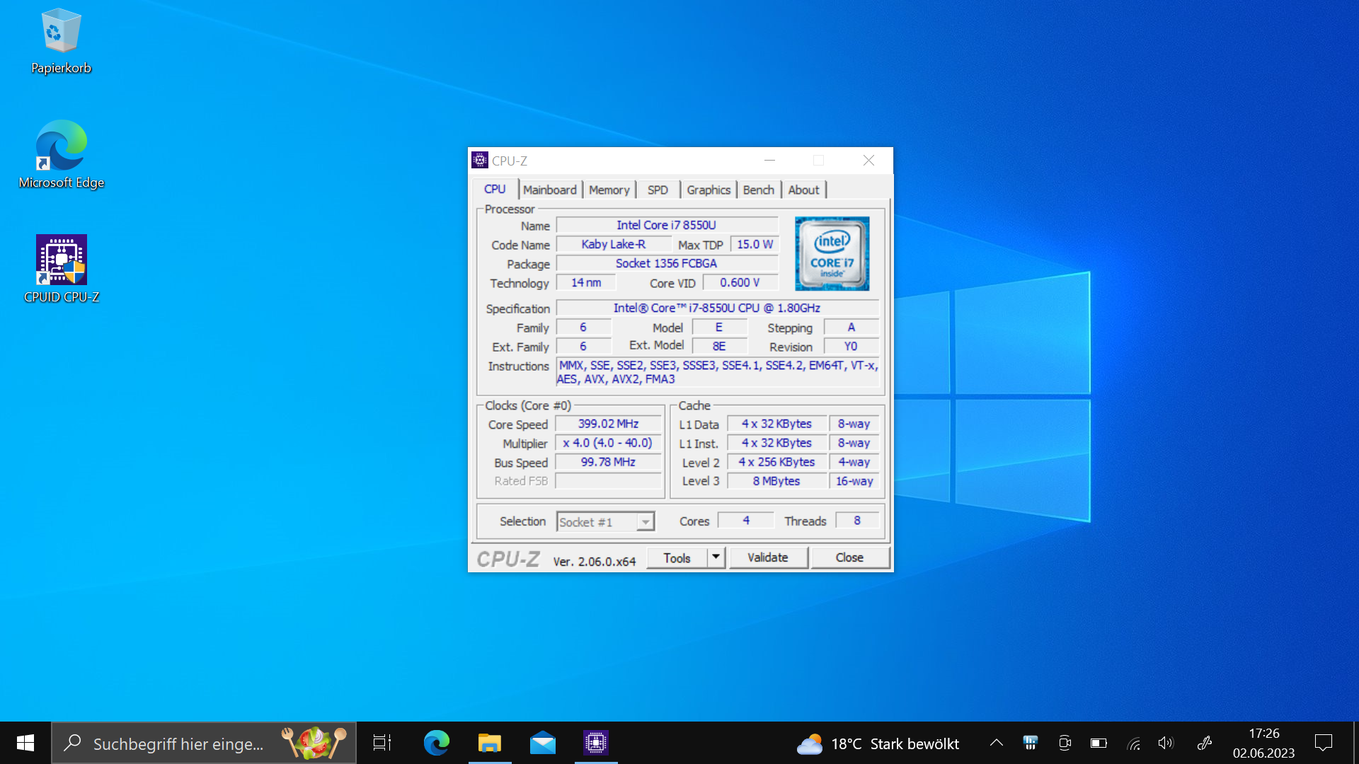

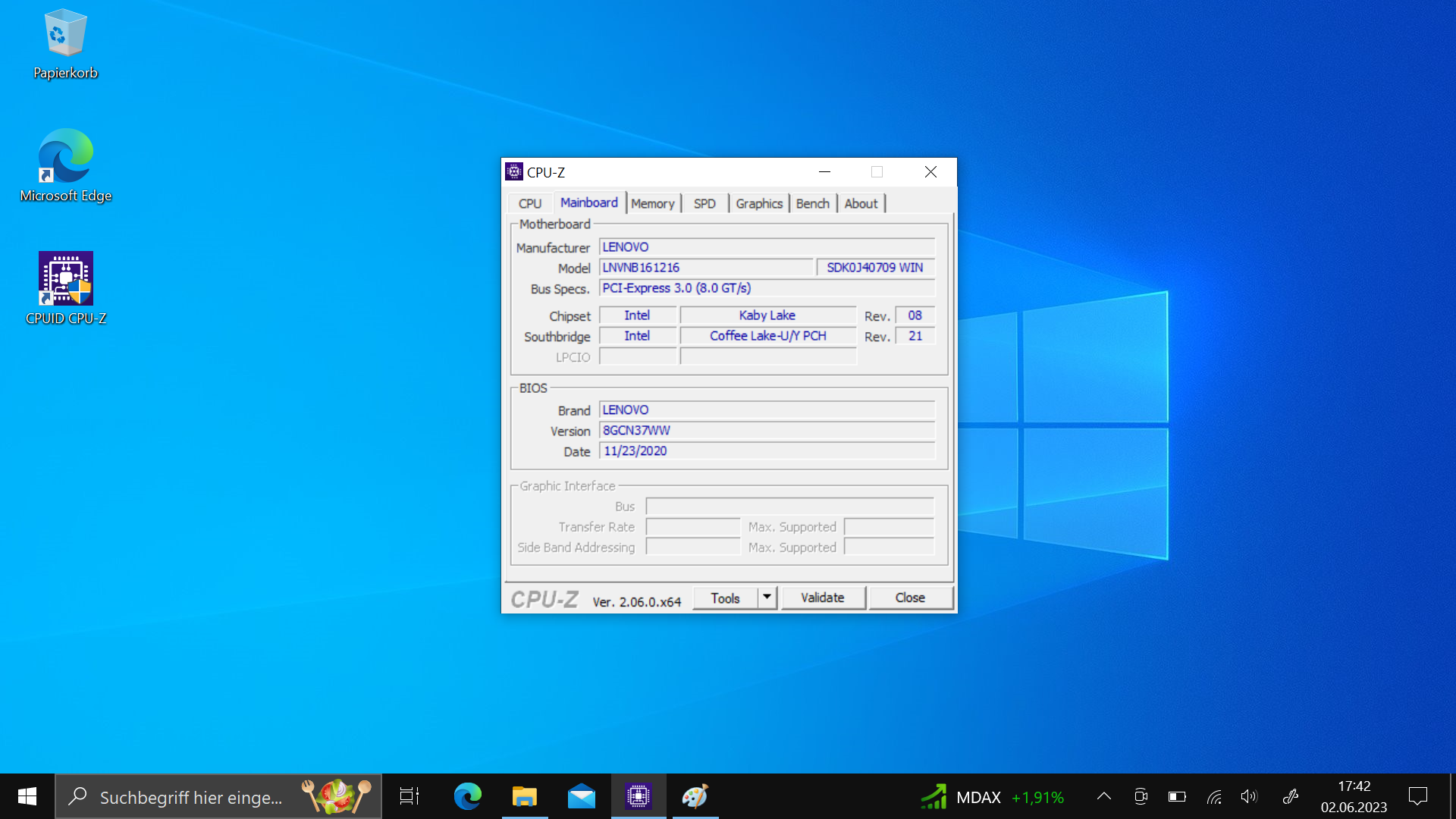

Welche BIOS-Version ist installiert:
https://www.cpuid.com/softwares/cpu-z.html ,
Reiter "Mainboard" - Rahmen "BIOS" - Feld "Version" ?

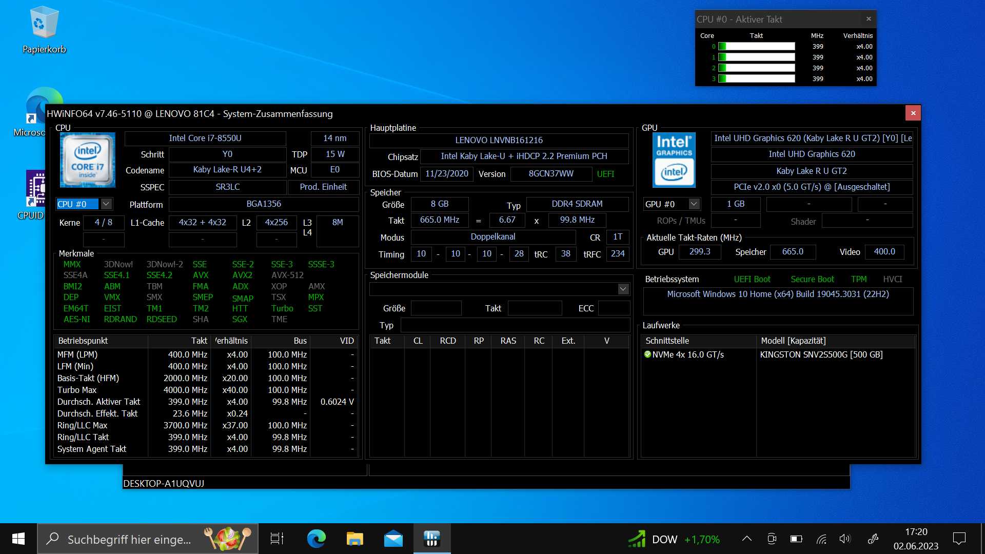

Und nimm mal bitte HWInfo zum Auslesen:
https://www.hwinfo.com/
HWMonitor liest oft fehlerhaft aus.

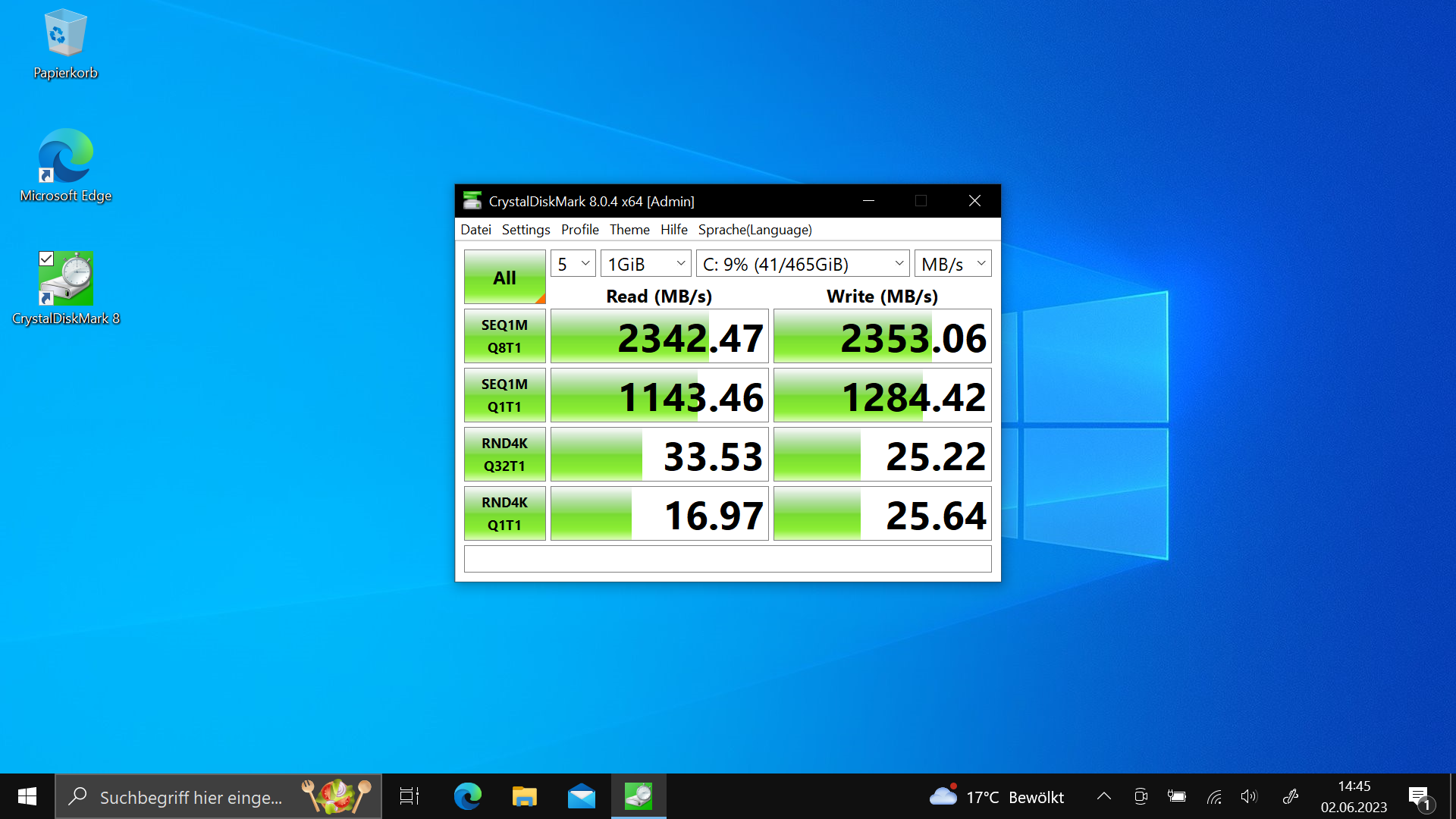

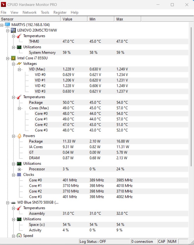

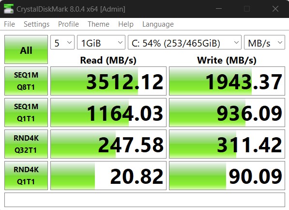

Ich habe mal die Daten von meinem Prozessor gemessen, sieht jetzt nicht so anders aus. Vielleicht solltest du mal einen Prozessorbenchmark laufen lassen, dann können wir vergleichen.
Edit: Hier noch meine SSD. Ist ne WD Blue irgendwas
Reaktionen: Jensi1982

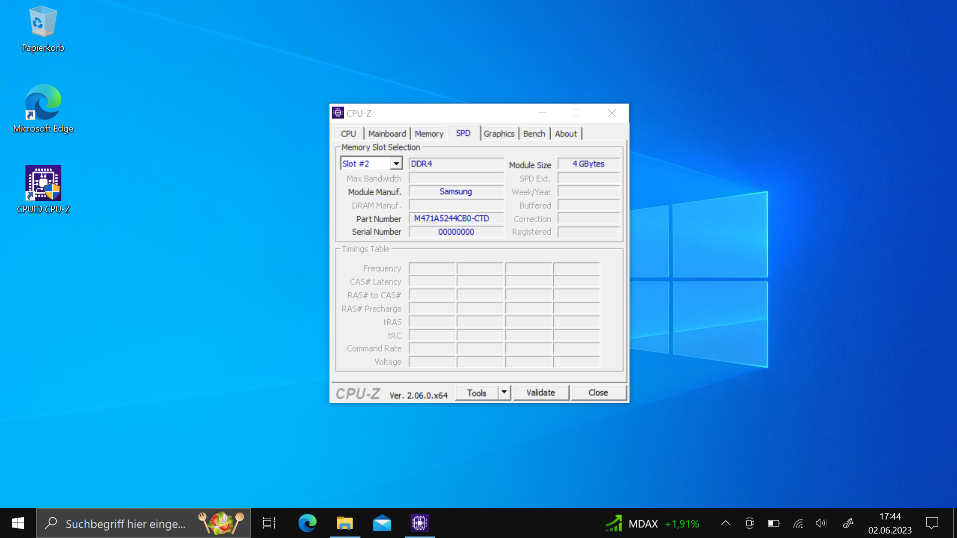

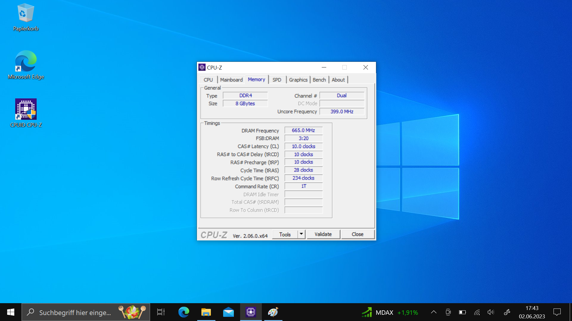

wuselsurfer schrieb:
Dann zeige mal bitte die CPUz- und HWInfo-Screens.
Danke, das du dir die Zeit nimmst.
Was mir sonst aufgefallen ist, das der Datenträger stark ausgelastet wird.
Das ist doch auch nicht normal?
Habe davon auch 2 Screens gemacht, siehe Unbekannt1 und 2..
