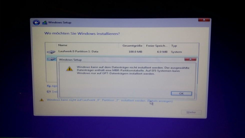

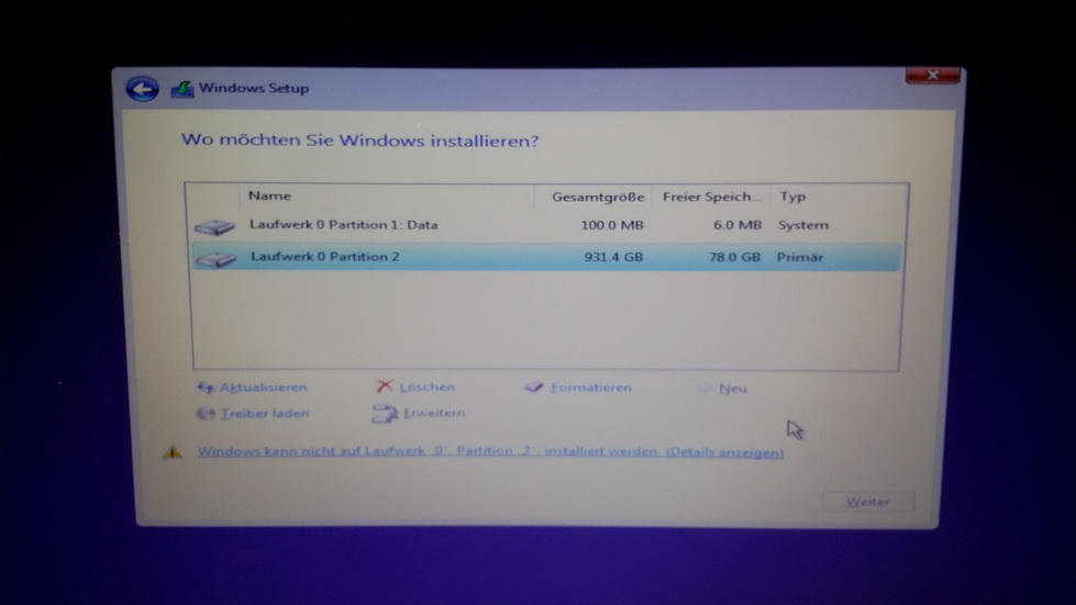

Liebe Forum Freunde,
ich habe einen Z670 (8 GB RAM, 1 TB SSD EVO 850) hier war WIN 7 drauf und ich hatte vor 2-3 Jahren mal die Festplatte auf eine EVO SSD 1 TB getauscht. Ich wollte damals eigentlich schon auf WIN 10 umstellen, dies hat aber nicht funktioniert, es kam immer die Fehlermeldung "Die für das System reservierte Partition konnte nicht ausgeführt werden" . Ich habe das dann aufgegeben.
Jetzt habe ich ein neues Notebook und wollte das Z570 komplett neu mit WIN 10 Aufsetzen. Daten alle gesichert, somit sollte nichts mehr passieren. WIN 10 USB Stick erstellt über das Creator Tool, und begonnen zu booten von USB, dann bis zu dem Menüpunkt wo die beiden Partitionen meiner EVO angezeigt werden. Dort steht "Windows kann nicht installiert werden auf diesen Partitionen" Der Datenträger enthält eine MBR Partition. Auf EFI Systemen kann Windows nur auf GPT Datenträgern installiert werden.
Ich habe dann den Menüpunkt Formatieren gedrückt , und jetzt habe ich den Salat.
Das System startet nun nicht mehr und ich bin etwas ratlos.
Wie gehe ich jetzt am besten vor, um die Partitionen auf GPT zu formatieren um dann WIN 10 vom USB Stick zu installieren ?
Ich danke vielmals für Eure Hilfe
LG
Peter

Einfach alle Partitionen loeschen und Windows selbst machen lassen.
BFF
Reaktionen: peter_mars
Beide Partitionen löschen, so das nur noch 1 übrig ist. Das Setup erstellt dann min. 2 neue Partitionen (Systemreserviert mit 500 MB und eine mit dem Rest). Dann sollte es eigentlich funktionieren.
Unten auf löschen klicken und dann einfach nach dem beide gelöscht sind auf weiter klicken
Draufklicken und Löschen?
Vielen Dank, oft ist es einfacher als man denkt, es läuft schon weiter, lg Peter
Es hat alles funktionert.
