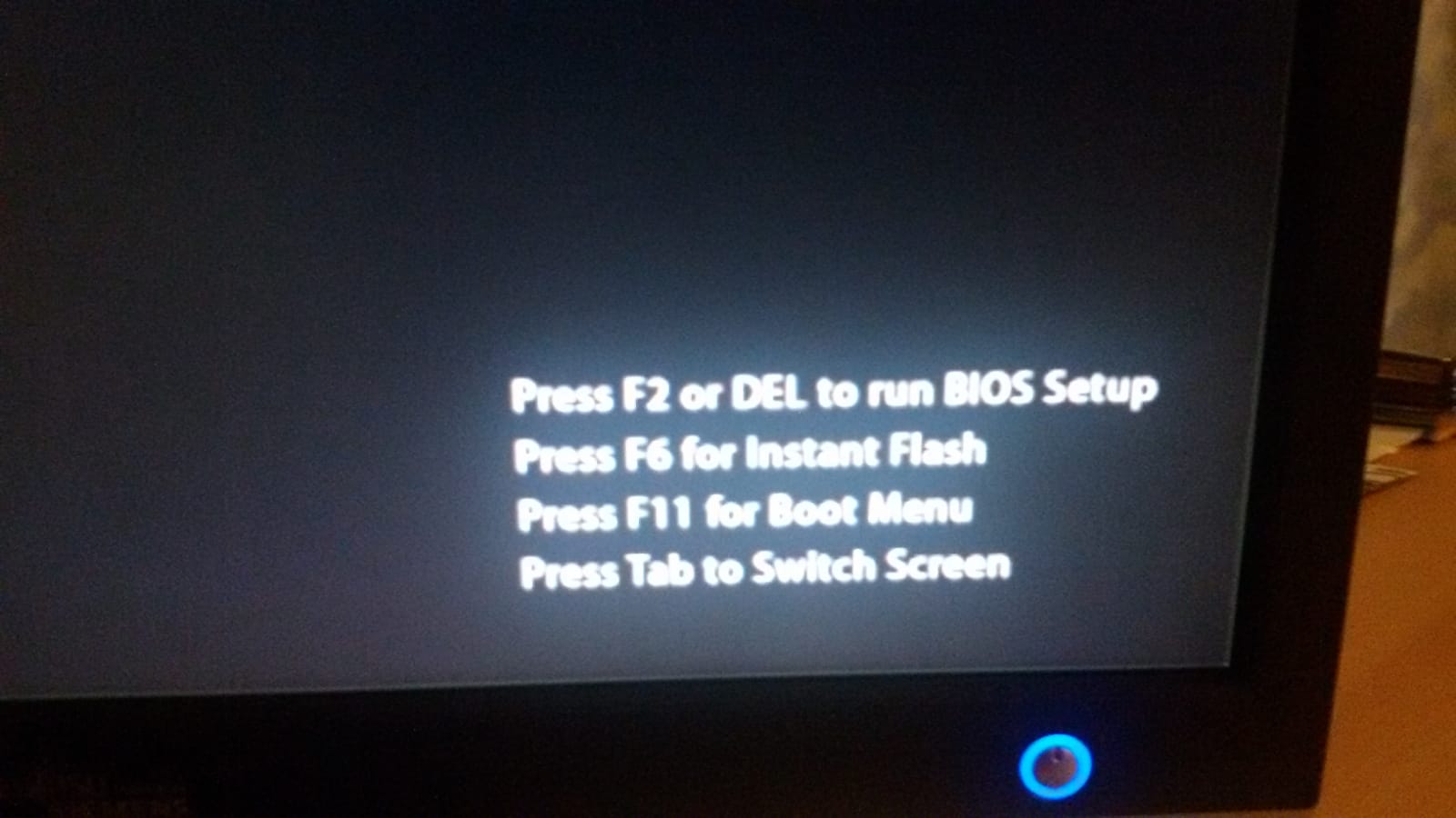

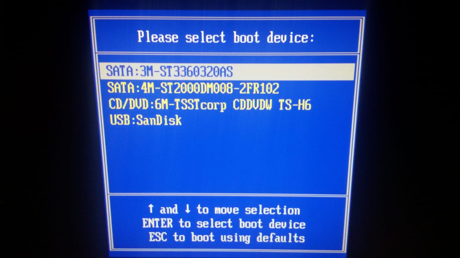

Wenn ich über F11 in das Menu gehe sehe ich ebenfalls nichts von UEFI.

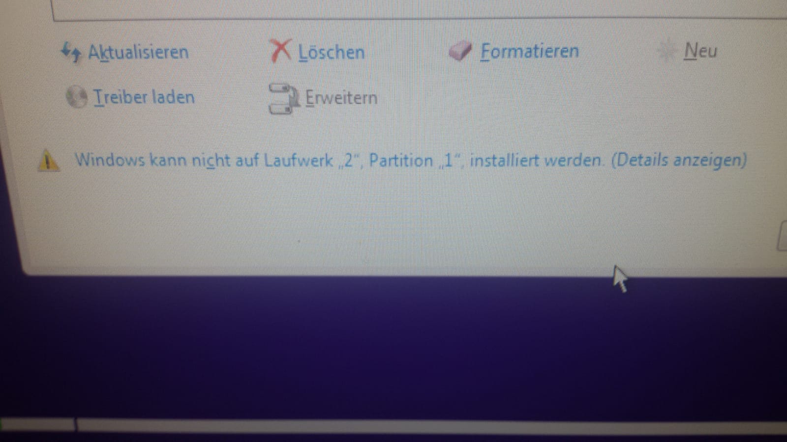

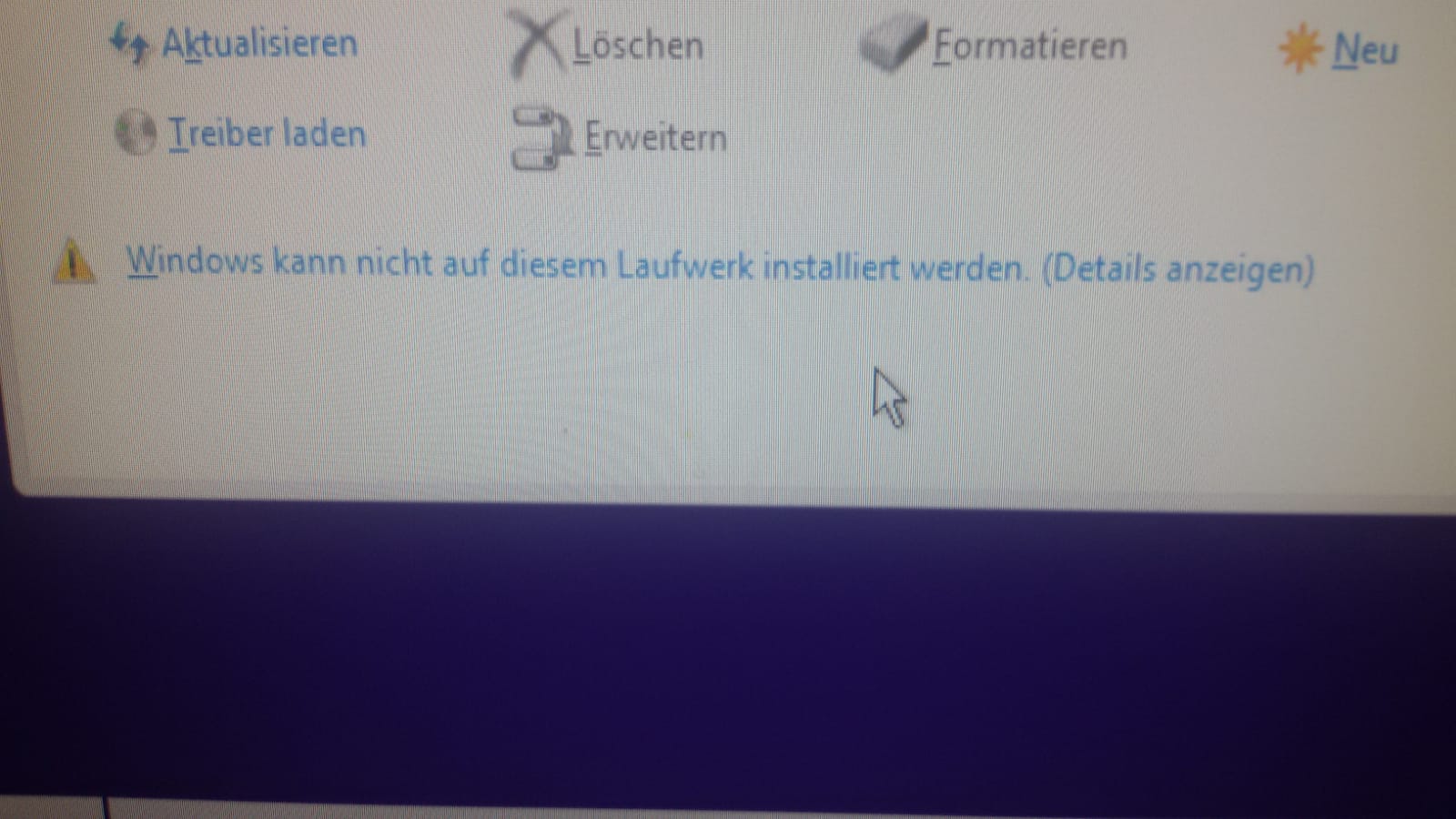

Habe mal paar Bilder angehängt.

Bios Einstellungen findest du doch im Bios.
Was du jetzt zeigst ist das Bootmenü und da wählt man den USB Stick mit Windows aus.
Die alte SSD steckt du vorher ab.

Eine Meldung kann nicht auf Partition 1 oder 2 erstellt werden kann doch nur kommen wenn man eine Partition ausgewählt hat oder formatiert hat.
Schon seit Windows 7 sollte man nicht mehr Formatieren im Setup damit Windows selbst die Bootpartition einrichten kann die es ja bei Windows 7 auch schon gab.
Wenn man nach dem Löchen von allen Partitionen auf Neu klickt kann man bei großen Platten die Partitionsgröße für Windows festegen.
Aber da formatiert man auch nicht selbst sondern installiert Windows in diesen festgelegten Bereich.

was machst du da mit 2. Löschen, Weiter
Wieviel Partitionen siehts du denn jetzt bei Bild 7, so oft auf löschen klicken bis nur noch Nichtzugewiesener Platz da ist. 2TB
Dann kannst du bei Neu die Partitionsgröße festlegen und einfach weiter klicken.
Den Rest der 2 TB kannst du später in der Datenträgerverwaltung formatieren.

Warum klickst du auf Neu und dann auf übernehmen und dann nochmal.
Wenn du bei NEU keine Größe für Windows angeben willst 300 oder 500GB dann klick doch einfach nach dem Löschen auf Weiter.
Zumindest sehen wir dann ob alles richtig läuft.
Windows wird dann na klar in den ganzen Platz der 2TB installiert.
Terrier schrieb:
klck doch einfach nach dem LKöschen auf Weiter.
Das habe ich danach ja auch noch gemacht oder muss ich dazu setup nochmal neu ausführen?
Und extra ausgeführt und dann probiert habe ich ja au schon aber hat dann au net funktioniert
