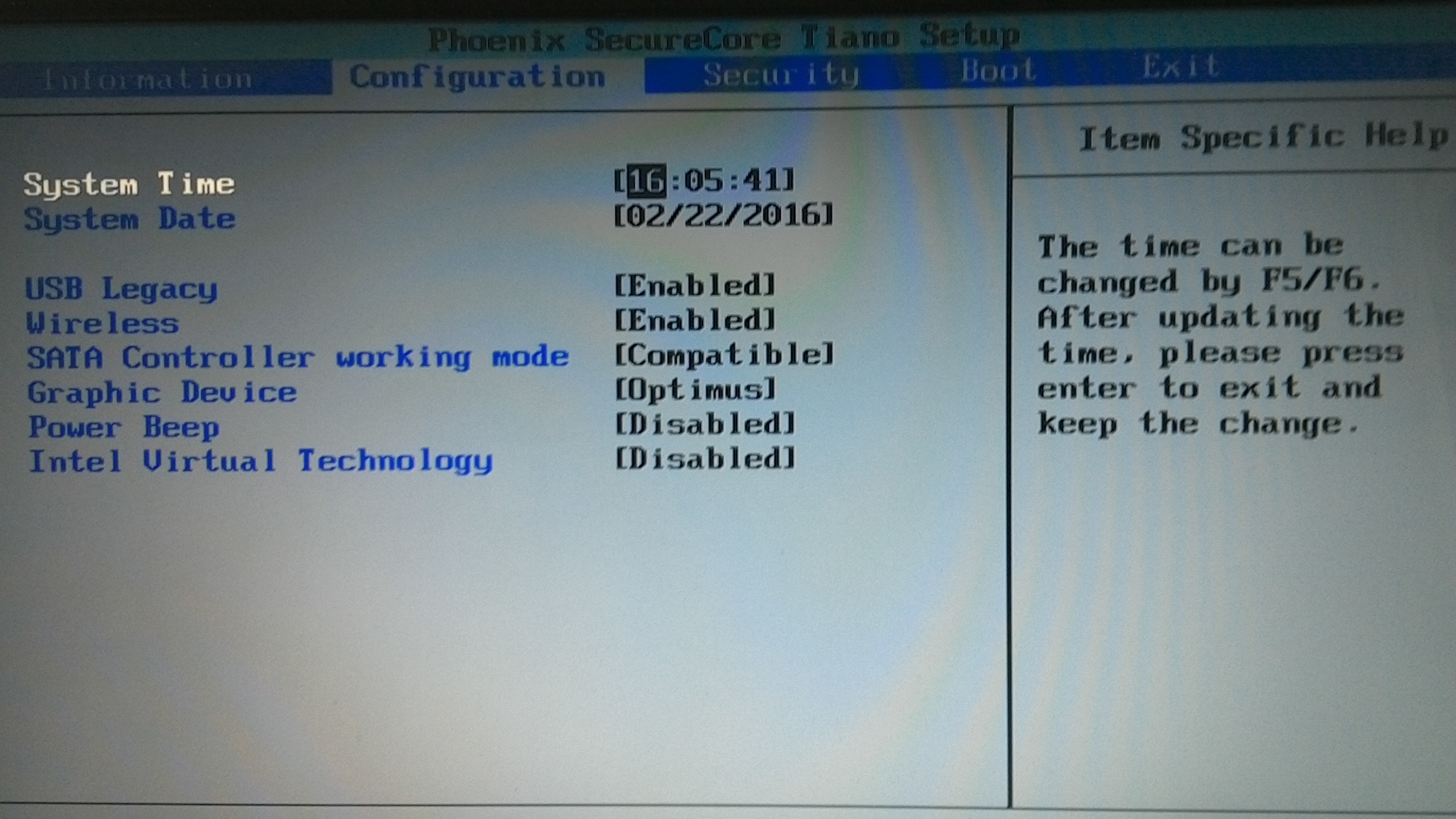

Ist in deinem BIOS die:
(SATA Controller working mode) option auf Compitable oder AHCI?
Danke im vorraus
Wenn bei mir die option auf AHCI gestellt ist, stürzt der PC beim booten ab.
Wie ist es bei dir? Hast du im BIOS (ist ein UEFI) was umgestellt? Ich habe gerade f9 gedrückt also BIOS in den Werkeinstellungen zurückgesetzt.

Ich kann heute Abend einmal nachsehen. Könntest du mir aber hier einen Screenshot vom BIOS schicken? dann muss ich nicht lang suchen nach der Option.

SO da bin ich wieder,
Ich habe jetzt alle Treiber installiert ohne Erfolg. Das Wlan funktioniert immernoch nicht. Zum BIOS was ich eben angesprochen habe ist hier ein Bild WIN_20160222_16_05_04_Pro.jpg Wenn ich die SATA... von copatibly auf AHCI stelle stürzt der PC beim booten von Windows ab.
