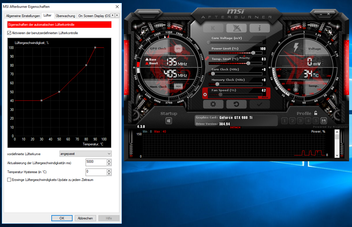

Hast du schon die Lüfterkurve der 980Ti angepasst?
Das wäre mein erster Schritt und ggf. noch die Spannung etwas reduzieren, das sollte schon einiges bringen.
Framelimiter kann auch helfen.

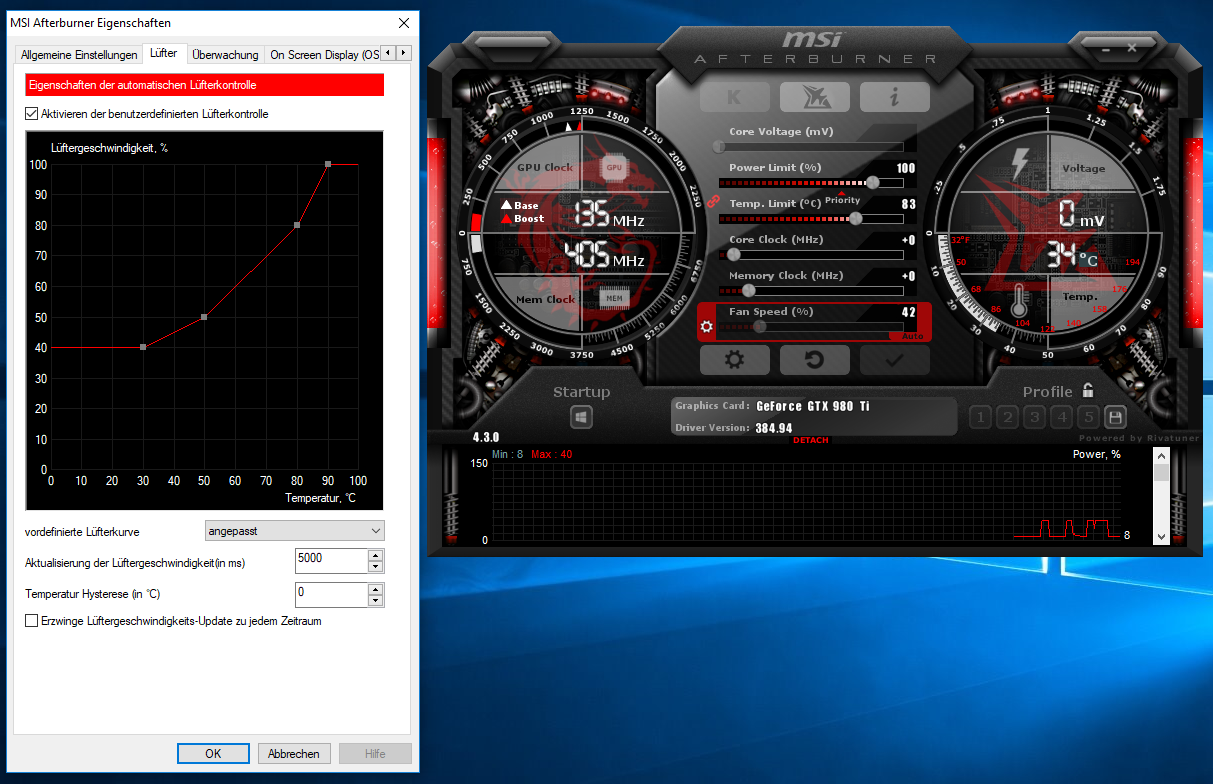

So siehts aktuell aus

So wie ich das sehe, hast du das Powerlimit angehoben, dadurch kann die Karte mehr Strom ziehen und wird entsprechend heißer.
Mit einem 120er Radiator für die 980Ti, wie du es vor hast, wirst du aber auch nicht glücklich werden, da würde ich eher den Weg über einen Morpheus oder MK-26 wählen.
Wärmeleitpaste erneuern, wie in #4 genannt kann helfen, hat bei meiner alten 280x gut 10°C niedrigere Temperaturen gebracht und den Kühler kann man dann auch gut säubern.
Geändert habe ich an den Einstellungen absolut nichts, außer eben die Lüftersteuerung.
Was ist denn das originale Powerlimit?
Wenn ich auf "Reset" klicke, setzten sich ja alle Einstellungen zurück und hier bleibt das Powerlimit auf 100%. komisch ist auch, dass das Temperatur-Limit auf 83 °C gesetzt ist, aber mir Afterburner manchmal eine Temperatur von 90 °C auspuckt... Darf ja eig. nicht sein.

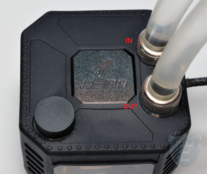

Weiß denn keiner von Euch, wo bei der Raijintek Triton/Lepa Exllussion 240 der Eingang/Ausgang ist?
Also wo fließt das Wasser ab, wo zu?
Ich finde einfach dazu nichts. Evtl. kann man es auch erkennen oder irgendwie testen, aber nur wie?

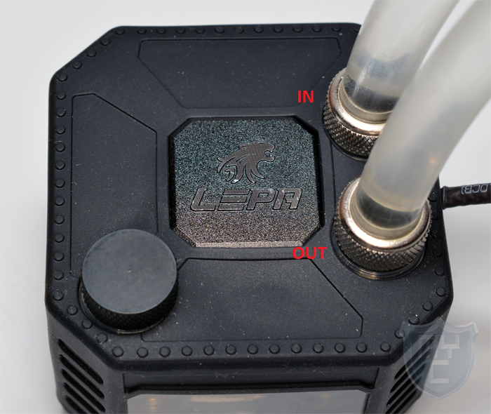

Das ist meine Vermutung.
Bei der Rajintek Triton ist die Anordnung anders dort sind die Anschlüsse horizontal, da ist meiner Meinung "Out" auf der rechten Seite und "IN" auf der linken Seite.
Bei der LEPA EXllusion ist es vertikal. Da ist meine Vermutung oben "IN" und unten "OUT"
Spattel schrieb:
Wenn du nicht noch einen AGB mit rein nehmen willst(um das Befüllen zu erleichtern), ist das doch egal.
Ansonsten -> Schlauch ab und kurz einschalten
Doch das überlege ich eben gerade noch :)
Deswegen wäre es interessant. Aber gut, notfalls teste ich es halt.
