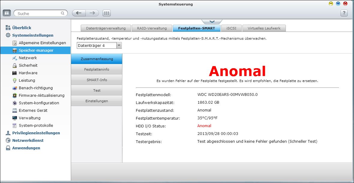

Hm nur Komisch das die Festplatte schon über 1/2 Jahr ohne Probleme da drin werkelt..
Der Smart Staus:Smart.JPG
In den Bermerkungen zu dieser Platte auf der QNAP-Seite heißt es sinngemäß: "Viele Kunden klagen über Probleme mit dieser Platte, darum kann sie nicht empfohlen werden".
Selbst wenn es ein halbes Jahr gut geht mit so einer Platte, sollten die offiziellen Hinweise zur Kompatibilität sehr ernst genommen werden.

Ich tippe mal auf einen zu hohen Wert beim "Load/unload cycle count". Das Problem kenne ich aus den Synology-Foren. Die WD Green parken schon nach wenigen Sekunden automatisch die Köpfe, um Energie zu sparen. Das kann in NAS-Systemen dazu führen, dass die Köpfe extrem häufig geparkt und wieder aktiviert werden. Wenn man die Platte an einen PC anschließt, kann man mein einem kleinen Tool namens "WDIDLE3" die Zeit bis zum Parken der Köpfe einstellen. Das hätte aber vor dem Einbau ins NAS passieren müssen.

Danke für den Tipp das könnte den Fehler beim Qnap beheben ich lasse es jetzt einmal so da sie ja von der DS 1813 unterstützt wird wen das Problem wieder auf tritt werde ich es einmal versuchen. ansonnten fliegt die HDD in die Tonne...

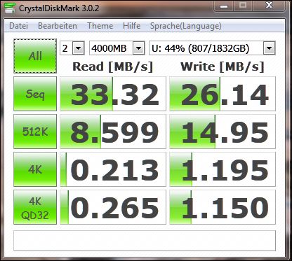

Habe da mal einen Test Gemacht:Test-HDD4-TS410.JPG
Wäre sie Defekt würde das sicher nicht mehr gehen Identische werte wie bei den anderen Festplatten nicht wirklich schnell aber für das alte NAS ausreichen :)
