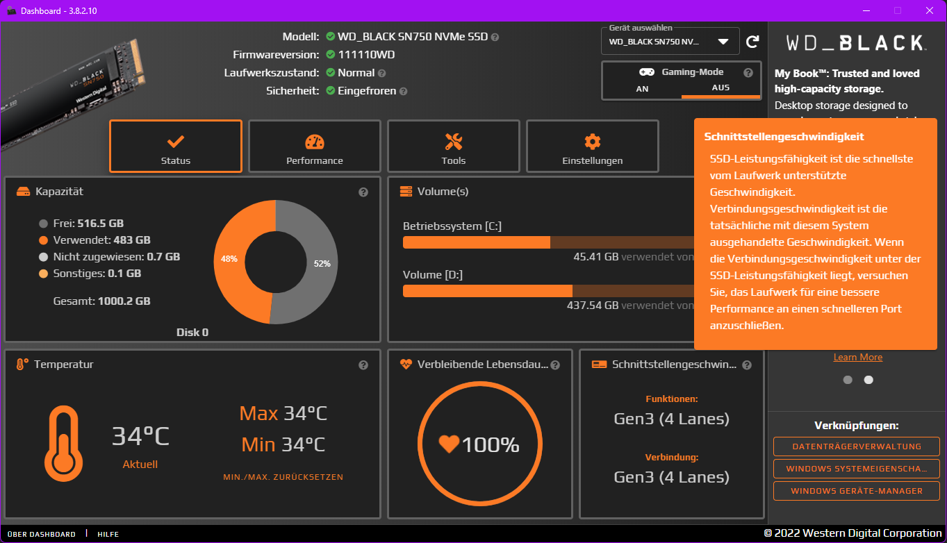

Western Digital Dashboard (über ComputerBase) und CrystalDiskInfo.
Interessant ist
CrystalDiskInfo Übertragungsmodus
Western Digital Dashboard Schnittstellengeschwindigkeit

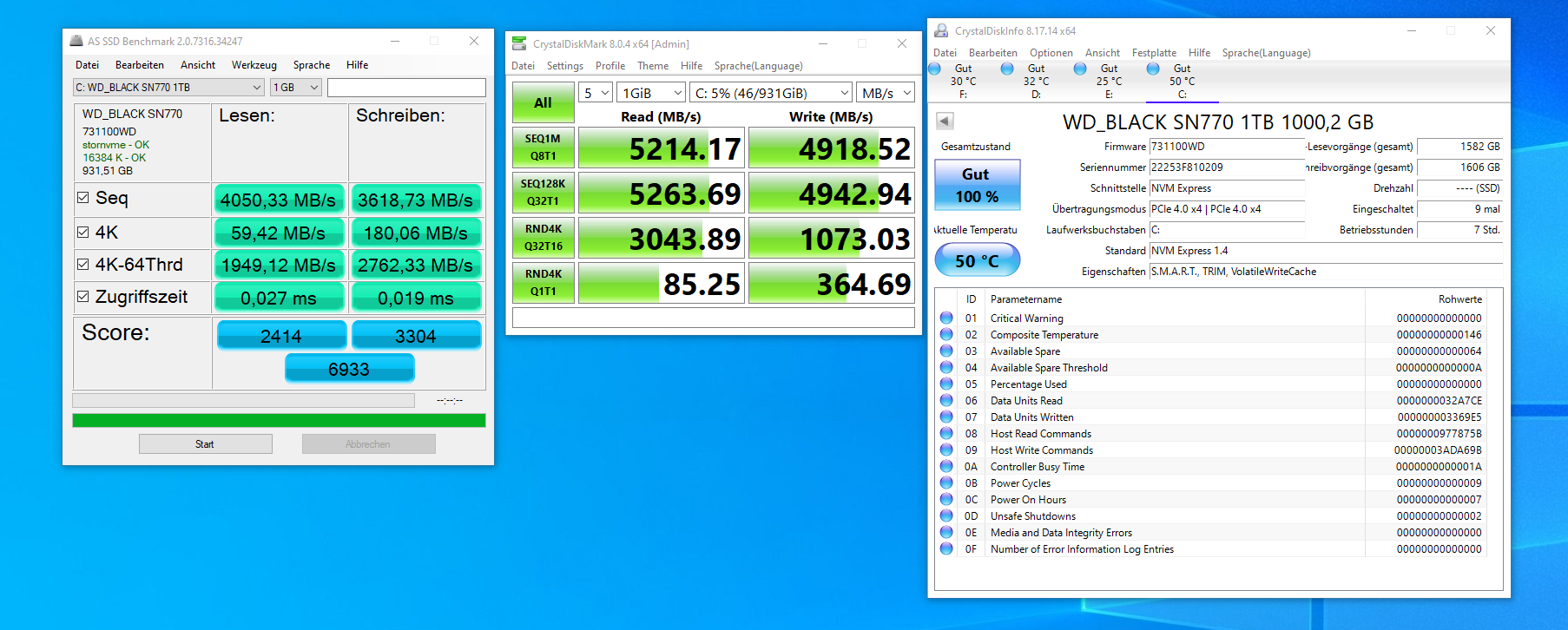

Hier habe ich ein Screenshoot von der Ergebnissen aus dem AS SSD Benchmark, dem Crystaldiskmark und dem Crysteldiskinfo.
Heruntergeladen habe ich das Crystaldiskmark von Chip.de.
Ich habe vorhin dem Windows-Virenscanner gesagt, dass er das Tool Crystaldiskmark zulassen soll, da er anscheinend immer blockiert hat, weil er es als Virus erkannt hat und bekam nun die hier gezeigten Ergebnisse.
Die Werte sehen nun im Crystaldiskmark sehr gut aus aber beim AS SSD Benchmark so gar nicht.

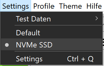

Ein weiterer Test ist mit der Einstellung NVMe statt Default, wenn dies noch nicht eingestellt ist.

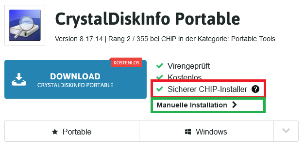

Bei Chip.de aufpassen dass keine zusätzliche Software mit heruntergeladen und installiert wird.

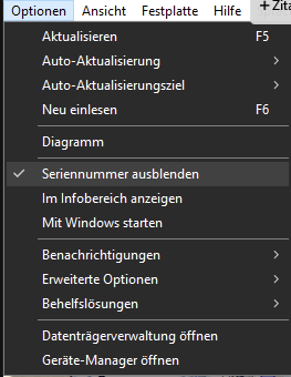

Die Seriennummer des Datenträgers kann bei CrystalDiskInfo ausgeblendet werden, dazu im Menü 'Optionen' den Eintrag 'Seriennummer ausblenden' aktivieren.
Bei Chip.de aufpassen das keine zusätzliche Software mit heruntergeladen und installiert wird.

Das Setting im Crystaldiskmark habe ich gleich zu Anfang auf NVME gestellt.

Die Programme messen mit verschiedenen Einstellungen für Blockgröße, Queue Depth und Threads.
Könnte man aber umkonfigurieren, dass sie das selbe messen.

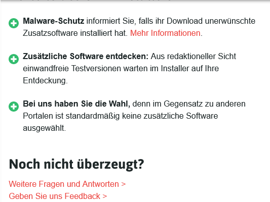

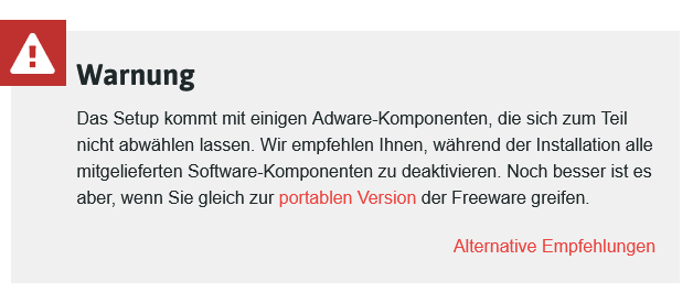

Eine Warnung ist mir nicht aufgefallen, außer eben, dass mir weitere Software angeboten werden wie AD-Blocker und/oder Virenscann.
Sind die Adwares etwa versteckt?

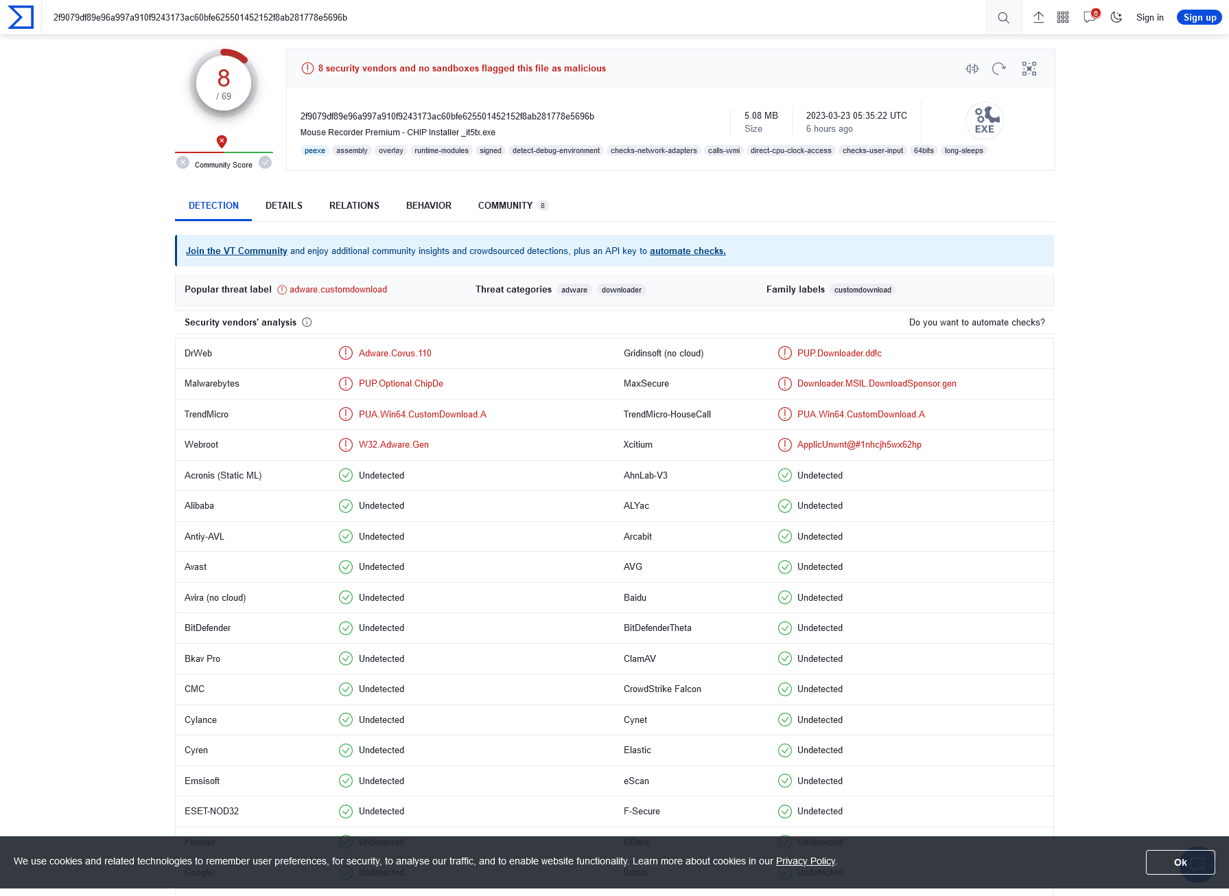

Bei einem Download wie unter Post #7 angeben, erhältst du keine Meldung von einem Virenscanner, allein das sollte zu denken geben.
Wieso man noch immer von Chip.de Software lädt ist mir ein Rätsel. Früher konnte man zumindest die Schadsoftware bei der Installation abwählen, das ist nun zum Teil nicht mehr möglich.
