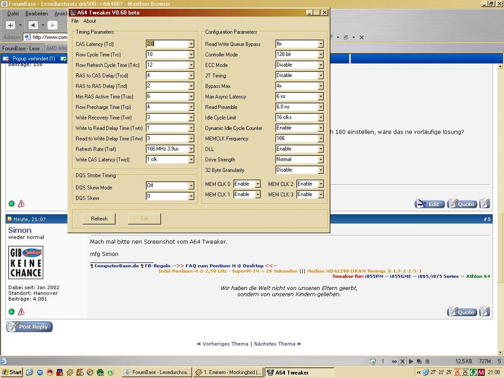

mein board kann nur 133/166/200/100 mhz ram , mit dem amd tweaker könnte ich auch 180 einstellen, wäre das ne vorläufige lösung?

Mach mal bitte nen Screenshot vom A64 Tweaker.
mfg Simon
da isses, das pic

normalerweise sollte Memclock 200 Mhz haben
Hast jetzt aber komische Timings eingestellt. 2,0-4-4-6 macht eigentlich nicht soviel Sinn.
2,5-4-4-7 sollten es bei DDR500 sein.
Musst mal hier im Forum suchen, da gibts nen Thread von AlanMozilla zu den optimalen Speichertimings. Da dürfte auch was dabei sein.
mfg Simon

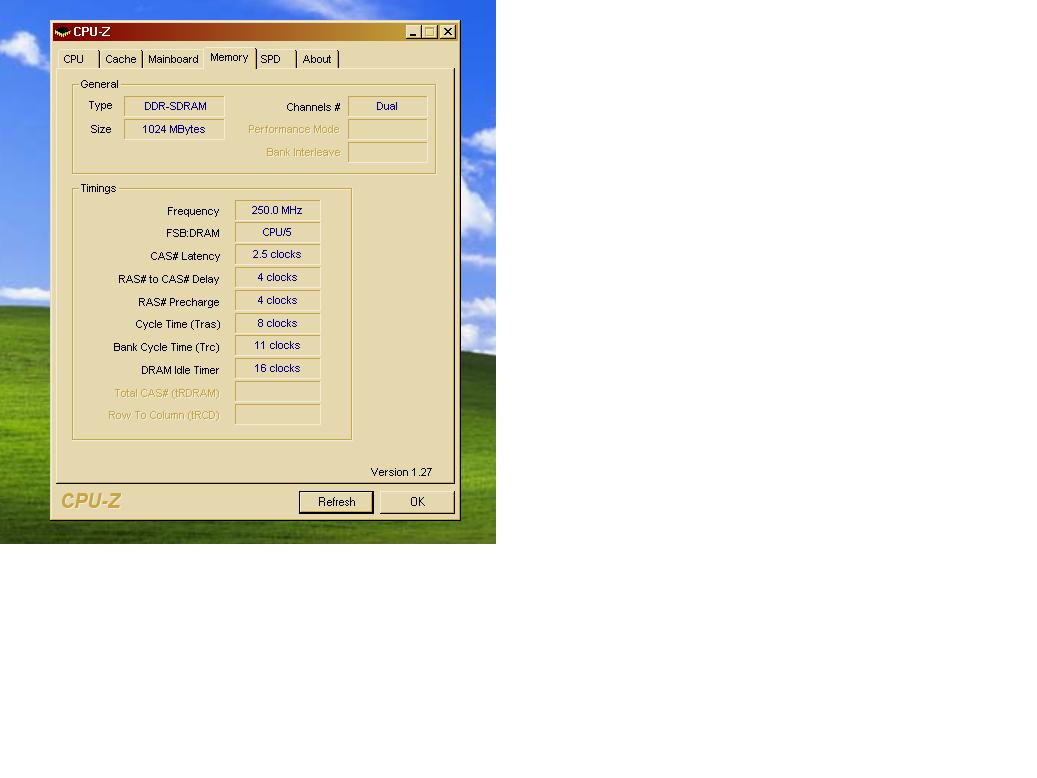

Check mal mit CPU-Z den tasächlichen Ramtakt.
Ab 2200MHZ und DDR400 (200MHZ Ram Takt) muss der Durchststz etwa 5800-6000 MB/s sein.
