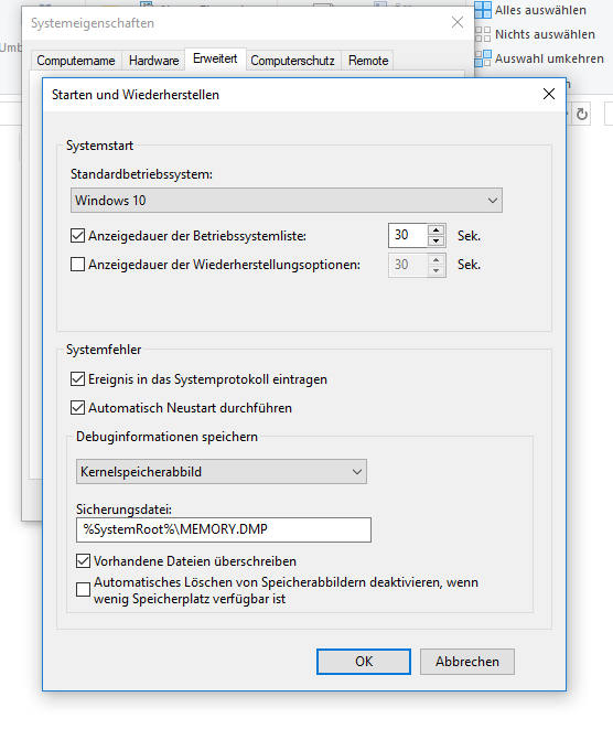

@octo124: Hallo, folgende Einstellungen sind gesetzt (siehe Anhang).

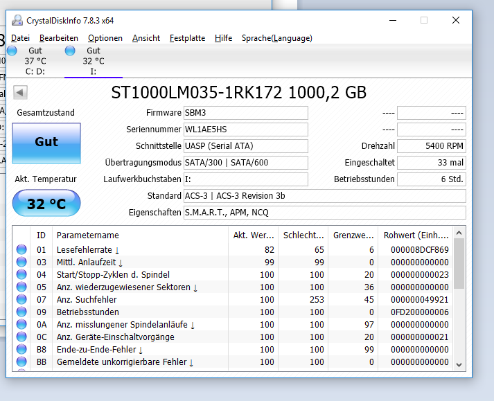

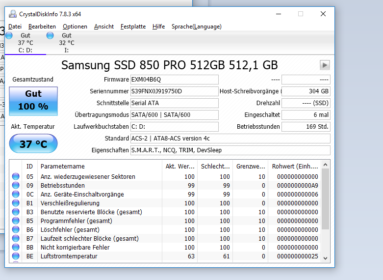

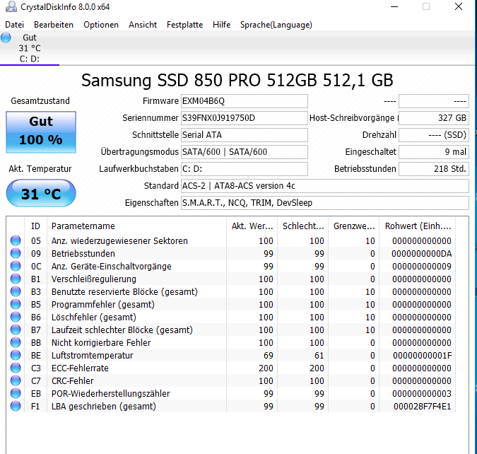

Poste die Screenshots von CrystalDiskInfo noch einmal, ziehe aber diesmal die Fenster soweit auf, dass alle Attribute und auch die Rohwerte vollständig sichtbar sind, also keine Scrollbalken mehr erscheinen. Wenn es keine ausreichend große Auslagerungsdatei gibt, dann gibt es übrigens auch keine Minidumps.
Hallo, hier nochmal CrystalDiskInfo komplett.

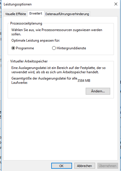

Details zur Windows Auslagerungsdatei habe ich ebenso angehängt.
Nochmal zur Info: Die aktuelle SSD (CrystalDiskInfo) ist schon jene, die Kopie der HDD.
Sie S.M.A.R.T. Werte sind in Ordnung, aber wo liegt die Auslagerungsdatei? Dazu musst Du da auf Ändern klicken, dann solltest Du es sehen.
