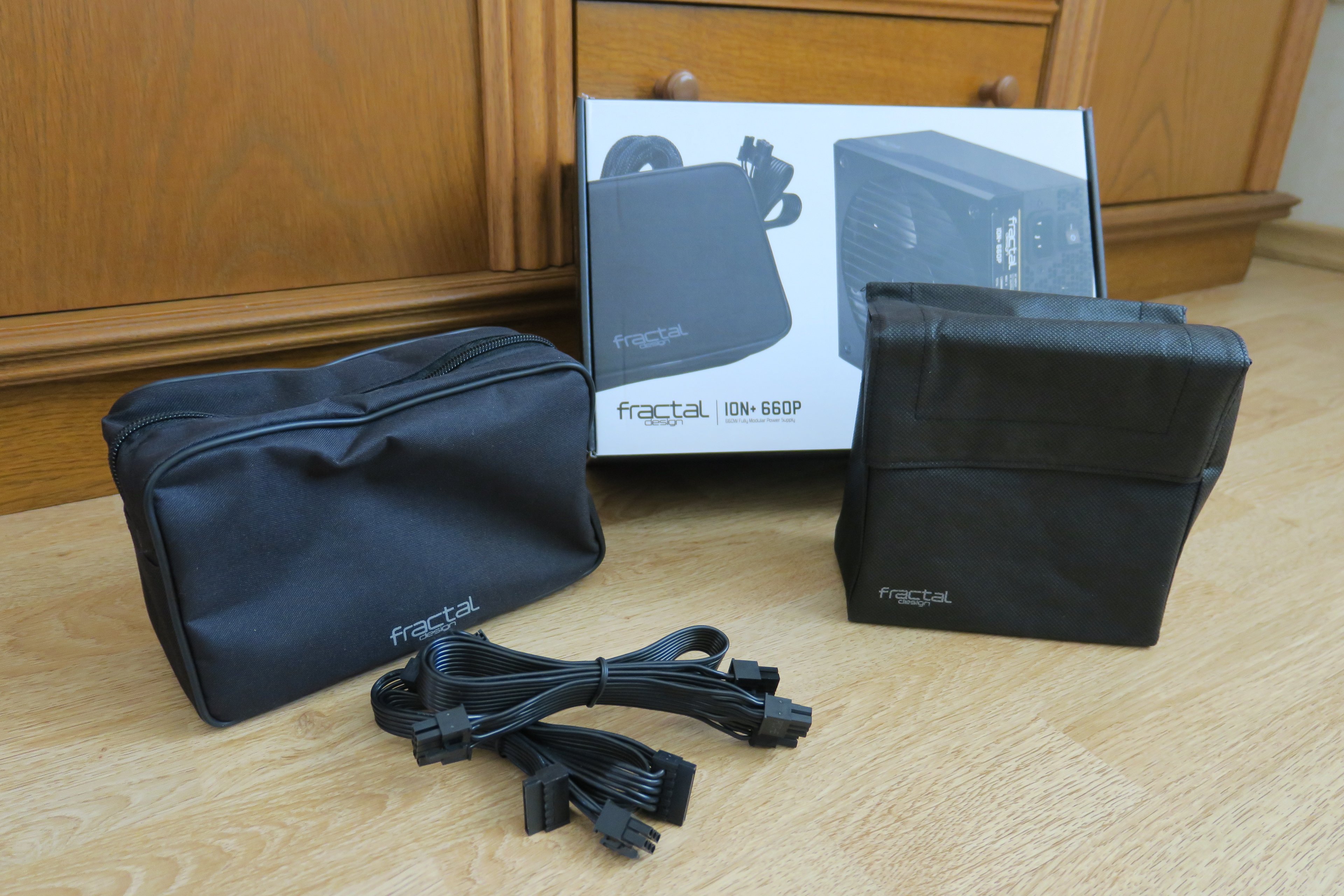

Geliefert wurde das Gehäuse in einem großen Karton, gut geschützt durch Styropor. Die Zubehörteile waren separat in einem weiteren kleineren Karton verpackt. Zu den Zubehörteilen gehören der austauschbare Deckel, ein Filter, ein Radiator Bracket sowie Befestigungsschrauben und ein RGB Controller.
(links: Zubehör Box von dem Gehäuse, rechts: Verpackung und Zubehör von dem Netzteil)

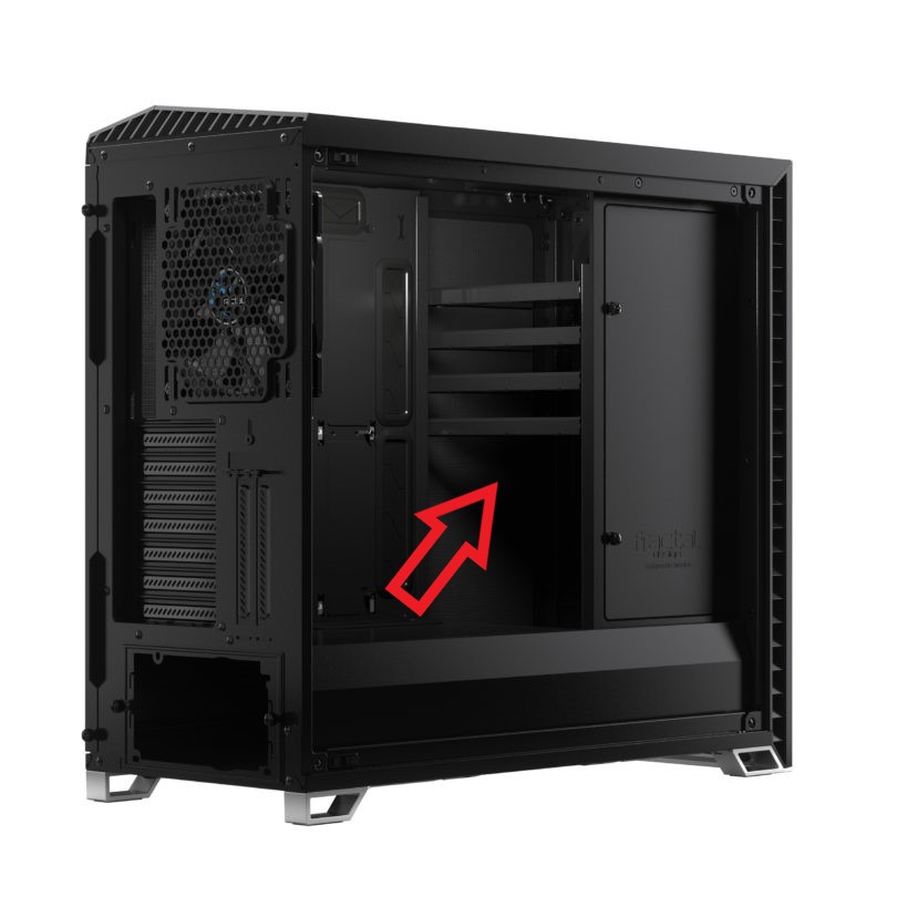

Das Case hat einen modularen Bereich, der sich nach vorn oder hinten verschieben lässt.
Dort werden in dem Case die Festplatten bzw. die SSDs montiert. Da ich nur eine HDD besitze, habe ich mich entschlossen, den Bereich nach hinten zu verschieben, um einen größeren Innenraum zu haben.
In der Anleitung ist dies leider nur sehr spärlich beschrieben, sodass der ein oder andere eventuell Probleme dabei bekommen könnte.

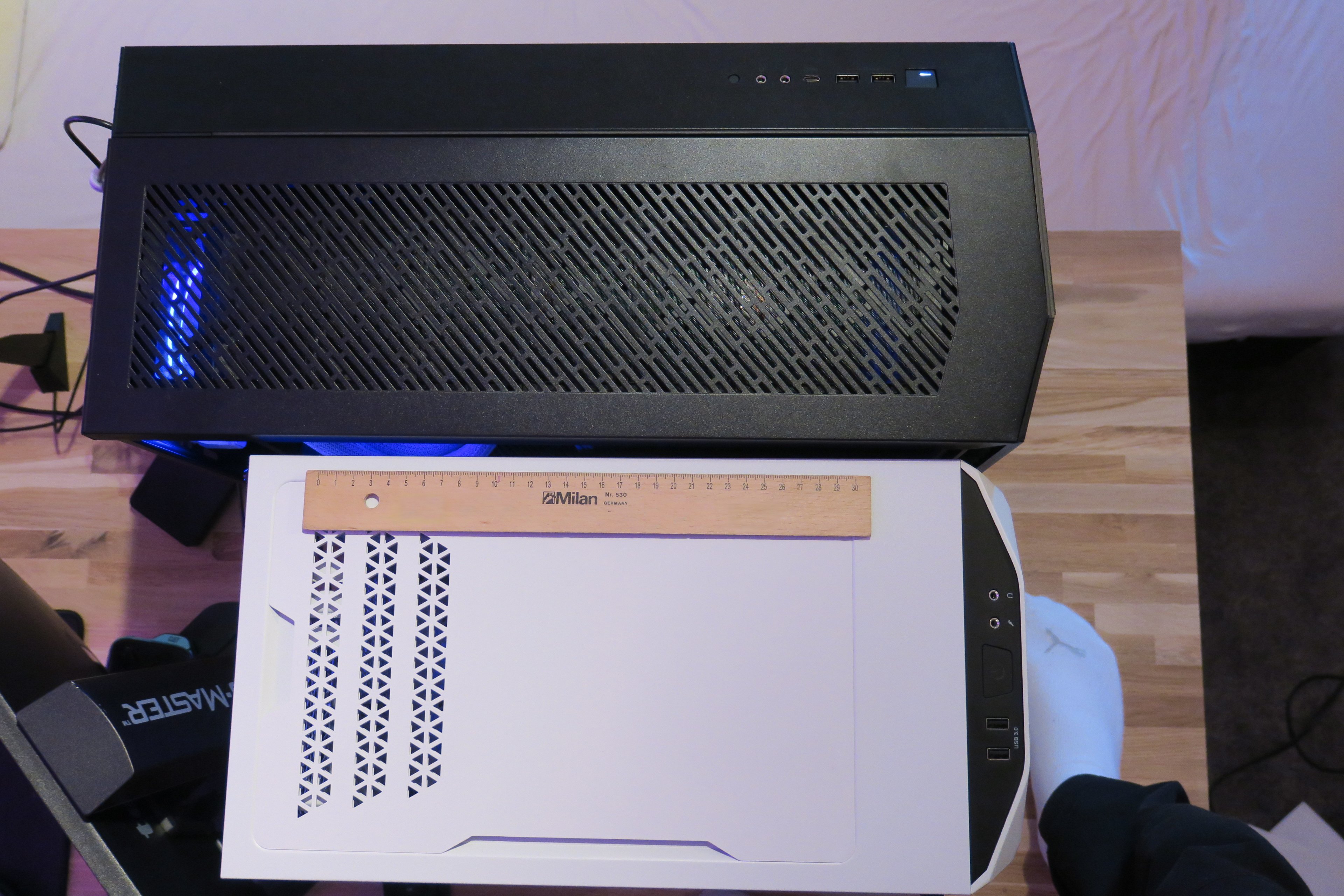

Angetreten ist das Fractal Design Vector RS gegen mein altes Be Quiet! Pure Base 500, was mir zuvor sehr gute Dienste erwiesen hat.
Das Pure Base 500 ist ein deutliches Stück kleiner als das Vector RS, obwohl beide immer noch in der Midi Tower Klasse sich befinden.
(ein 30 cm Lineal zum Größen Vergleich)
Ich habe die beiden Gehäuse einfach mal nebeneinander gestellt, um es euch zu verdeutlichen.In beiden Cases ist der Platz gut genutzt und ich muss sagen, wenn man halt 15 SSDs oder 11 HDDs in sein Gehäuse unterbringen möchte, muss es halt notgedrungen etwas größer sein.
Was auf jeden Fall erwähnt werden sollte, ist das Gewicht. Während das zuvor genutzte Be Quiet! Pure Base 500 ein Gewicht von ca. 7 kg hat und man mit diesem problemlos auch mal zu einer LAN-Party gehen kann, wird es mit dem Fractal Design Vector RS etwas schwieriger. Dieses Gehäuse bringt ein Gewicht von ca. 12 kg auf die Waage.

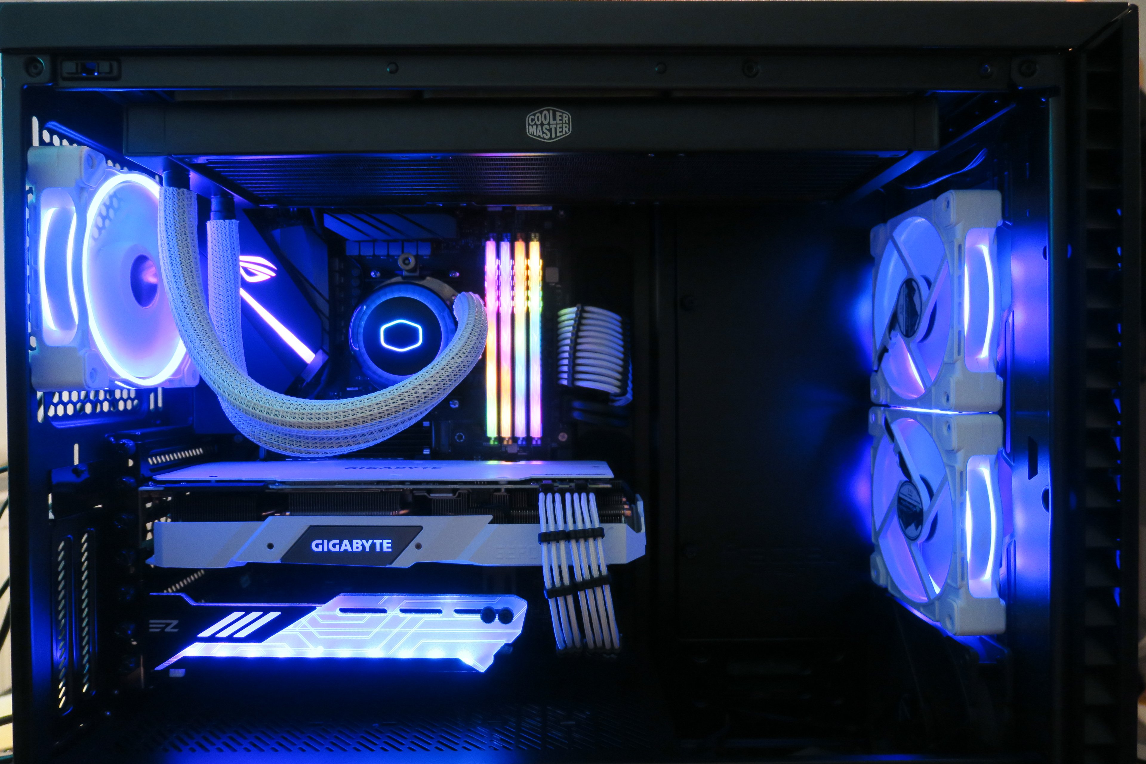

Bei meinem alten Be Quiet! Pure Base 500 war der Radiator vorne im Gehäuse platziert, sodass er Frischluft von Außen bekam. Im Fractal Design Vector RS habe ich die Möglichkeit genutzt einen 360 mm Radiator oben zu verbauen. Dadurch bläst er warme Luft aus dem Gehäuse raus.
Die folgenden drei Testergebnisse sind im Idle, 20 Minuten Cinebenche R20 und im Rainbow Six Siege Benchmark bei hohen Einstellungen zustande gekommen.
(CPU Temperaturen in Grad Celsius)
