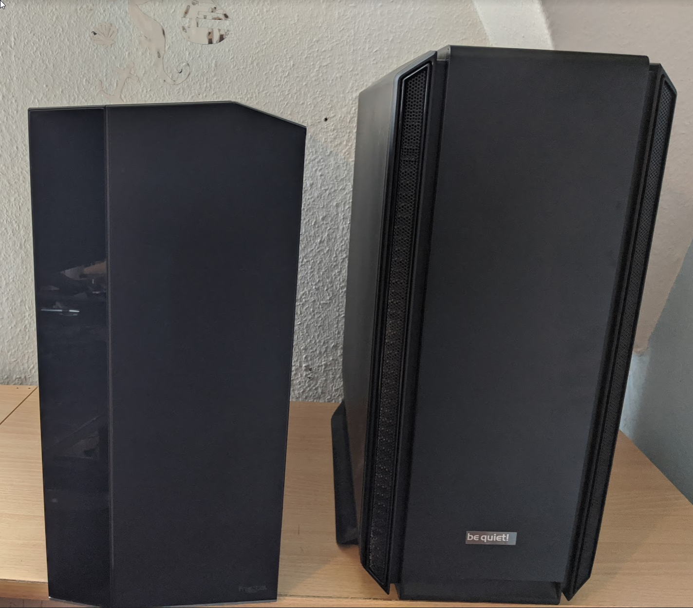

Midi- vs Big-Tower

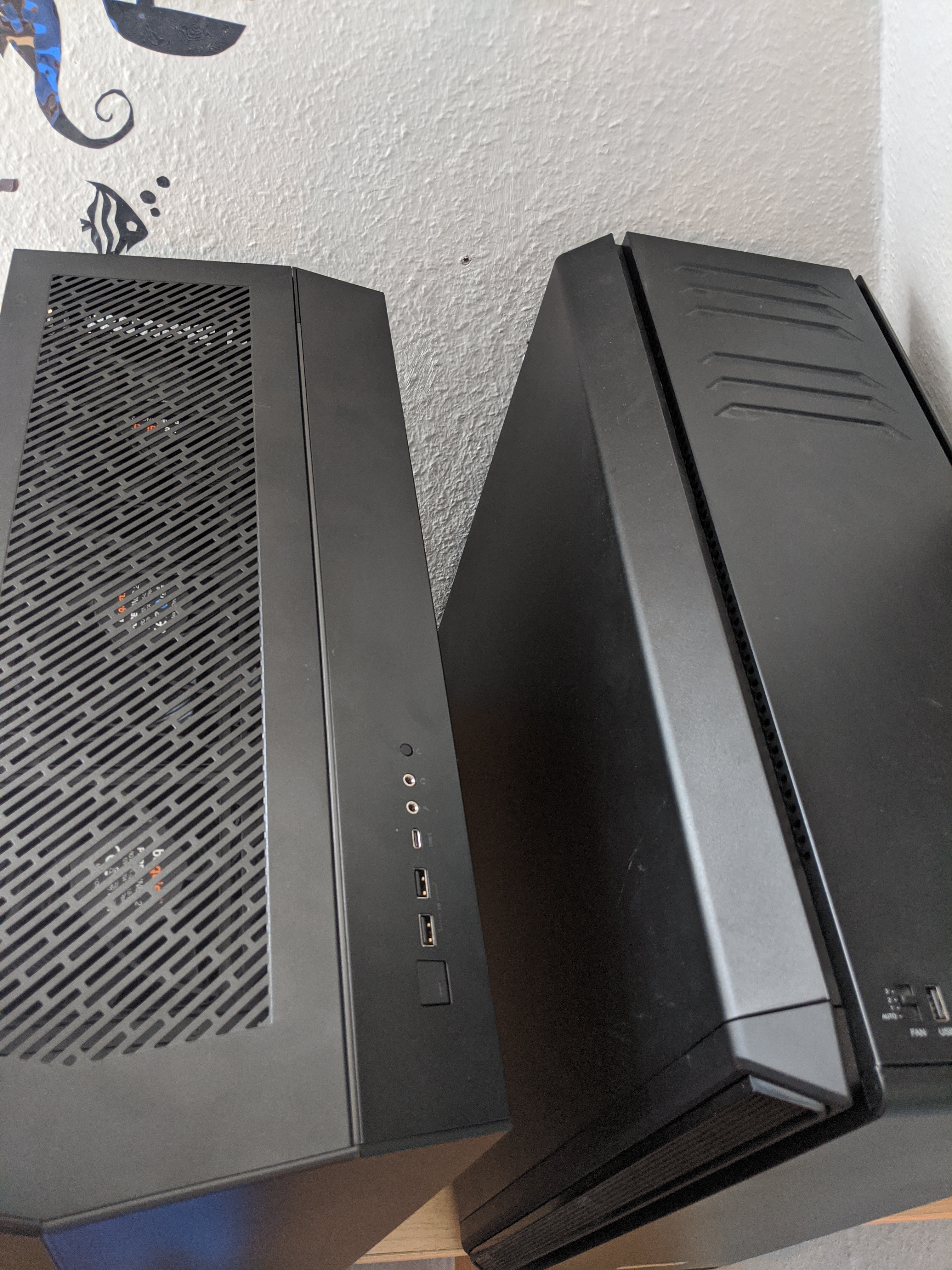

Wie anfangs schon erwähnt, kommen jetzt ein paar Vergleiche zwischen den Gehäusen. Das Silent Base 801 ist ein Big-Tower, Das Vector RS ein Midi-Tower. Und doch sind beide für exakt die gleiche Anzahl und Größe von Radiatoren ausgelegt. Jetzt mal ein Größenvergleich.
Breit sind sie beide, keine Frage. Aber bei der Höhe ist natürlich ein deutlicher Unterschied zu erkennen, was ich echt super finde! Denn eigentlich war mir das Silent Base eh viel zu groß, aber so viele Möglichkeiten für meine Wakü gab es einfach nicht. Ist meiner Abneigung gegen extravagante und bling bling Gehäusen geschuldet, ich mag es einfach nur schlicht/elegant, und da reduziert sich die mögliche Gehäuseauswahl doch schon drastisch!

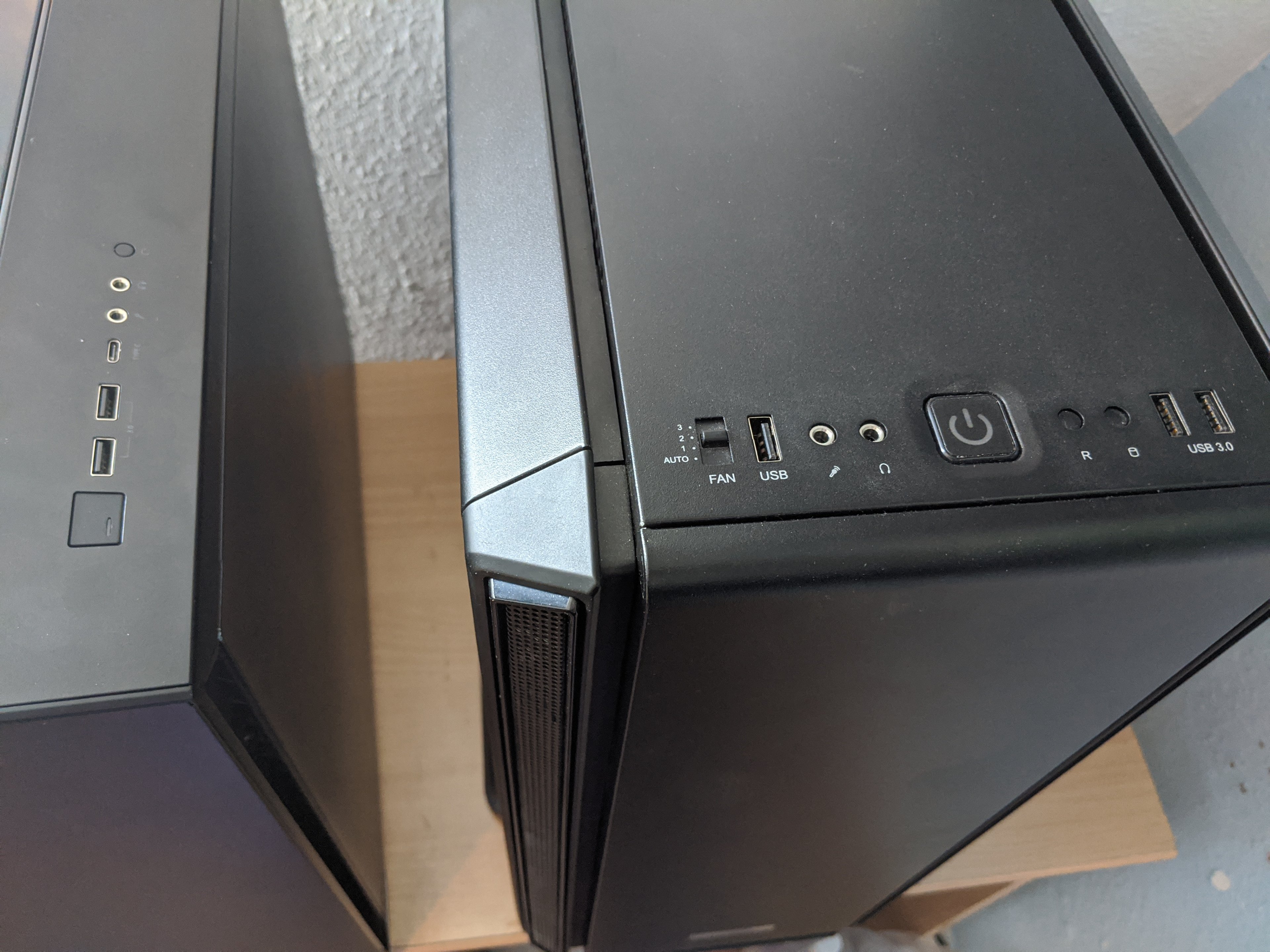

Hier mal die beiden Frontpanels. Kar, das Silent Base ist nun schon recht lange auf dem Markt, deshalb kaum verwunderlich dass hier kein USB-C Anschluss sitzt. Mich freut es, endlich einen C Anschluss vorne zu haben.
Eine integrierte Lüftersteuerung besitzen beide, beim Vector RS kann man ein paar Lüfter mehr anschließen, diese aber nur über das Mainboard steuern. Da hat mir die Lösung von Be Quiet! doch wirklich besser gefallen, Auto steht für Mainboard Steuerung, 1-2-3 für mal eben schnell die Drehzahl nach belieben verändert.
Jetzt aber zu dem wirklich wichtigen Punkt, dem Deckel!
Und hier seht ihr jetzt auch den größten Unterschied. Beim Silent Base sind hinten 6 schmale Schlitze, beim Vector RS ein ganzes Gitter. Anfangs dachte ich ja, diese Schlitze würden schon reichen, die haben sich was dabei gedacht, die Luft wird dort schon gut hin- und abgeleitet. Pustekuchen! Es entwickelt sich ein katastrophaler Hitzestau in diesem Gehäuse! Das zeige ich gleich noch bei den Temperaturen.

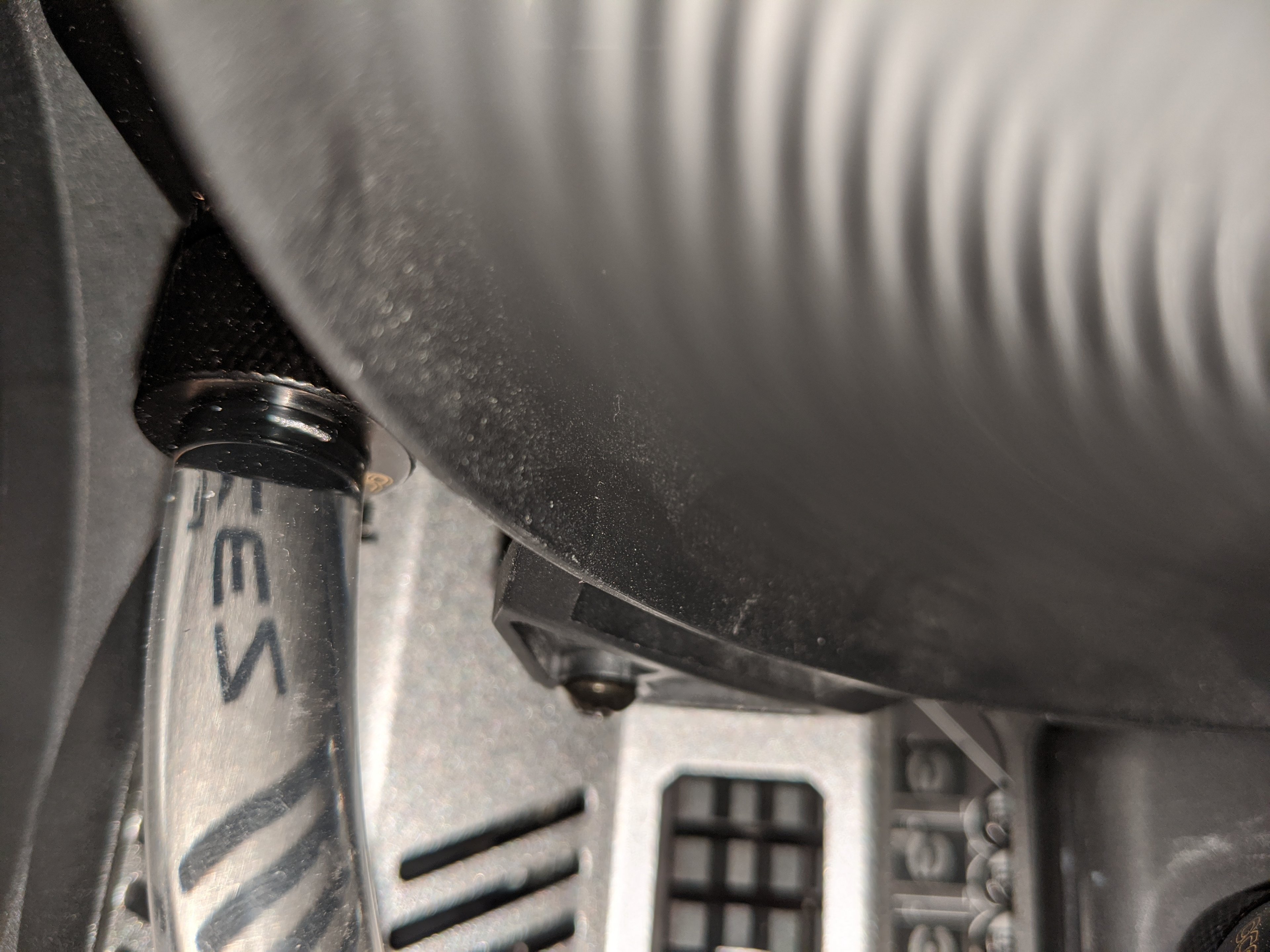

Mein Radiator, der NexXxos ST45 420mm von Alphacool hat nicht nur oben und unten, sondern auch seitlich Verschraubungen zum Schlauchanschluss. Diese sind mit Stopfen verschraubt, welche ca 5mm an jeder Seite hinaus stehen. Und dieser insgesamt knapp 1cm reicht schon aus, den hinteren Lüfter nicht mehr eingebaut zu bekommen. Ich habe dann die Verschraubungen geändert, indem ich passende Gewinde auf Maß gesägt hab, diese mit Teflonband eingewickelt und dann bis zur Versenkung in die Radiator-Anschlüsse geschraubt habe. Damit konnte ich den Radiator nun so weit in Richtung Gehäusefront schieben, dass der hintere Lüfter hinein passt. Musste allerdings oben auch auf die letzten zwei schrauben die den Radiator im Deckel halten verzichten, da dieser nun so weit herüber geschoben war, dass die Löcher schlichtweg hinter der oberen Blende verschwunden sind. Aber es funktioniert.
Wie man sieht, selbst durch diese Maßnahmen ist es extrem knapp, und nur mit einigem Fummeln zu bewältigen Lüfter und Radiator zusammen einzubauen.

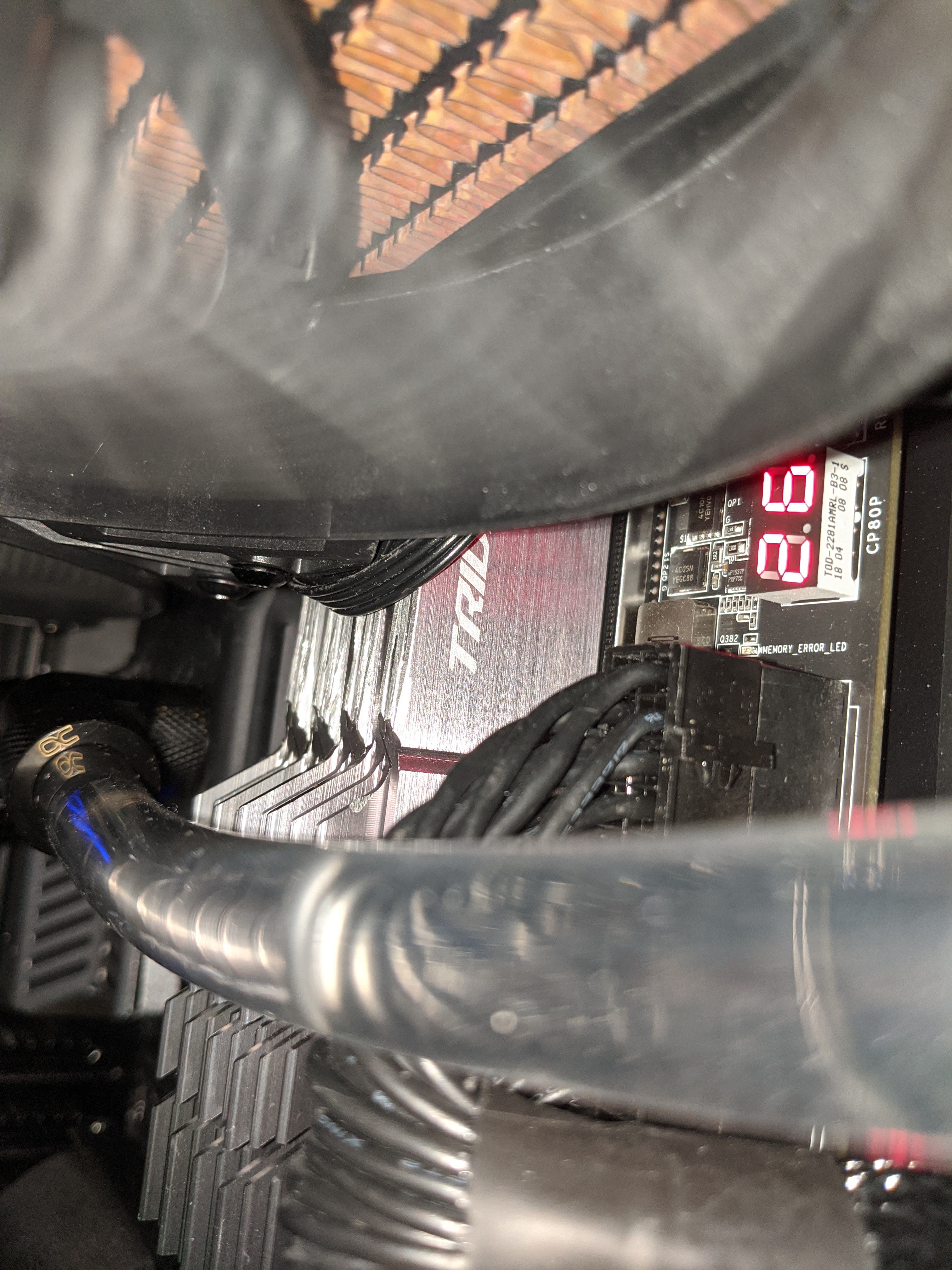

Als nächstes dann, wie in der Anleitung des Gehäuses angegeben, dürfen die Bauteile vom Mainboard, allen voran der Arbeitsspeicher, nicht höher als 36mm sein. gut, so eine Angabe ist ja immer relativ zu betrachten, meist hat man ja eh noch etwas Luft nach oben... hier nicht! Die 36mm sind absolut wörtlich zu nehmen! Nicht ein Millimeter mehr darf es sein, sonst hat man verloren, so wie ich. Mein Arbeitsspeicher hat sehr hohe Kühlkörper, und die wollte ich bei dem hohen Takt von 4000Mhz auch nicht einfach entfernen, was tun? Ich habe mir beholfen, indem ich eine Seite der Kühlfinnen einfach abgeflext habe. Das empfehle ich Niemandem! Ich habe die entsprechenden Mittel und das KnowHow dazu, wer einfach auf gut Glück anfängt an seinem RAM zu flexen, geht ein hohes Risiko ein ihn zu zerstören! Deshalb, wenn jemand mit diesem Gehäuse vor hat einen Radiator unter den Deckel zu setzen, schaut beim RAM vorher hin.
Lässt sich leider nur sehr schwer auf Bildern einfangen. Unter dem Schlauch sieht man die Kühlfinnen, oben sind sie abgetrennt, und die Lüfter vom Radiator liegen schon fast direkt auf.

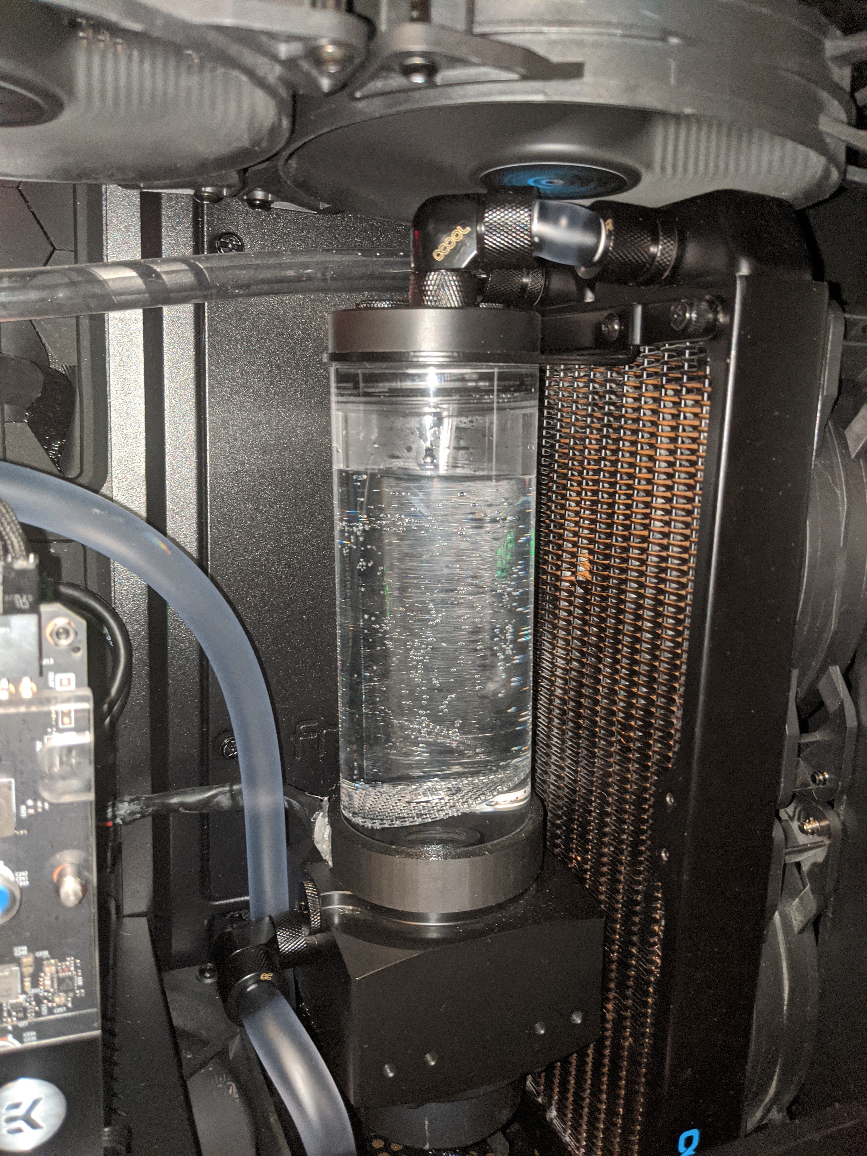

Dann komme ich zum letzten größeren Problem, dem Ausgleichsbehälter. Bei mir war es der Eisbecher von Alphacool, mit einem 200mm hohen Plexiglas Behälter. Den Behälter musste ich wechseln, denn mit 200mm war dieser einfach zu hoch. Nun habe ich den 150mm hohen Behälter drauf geschraubt, und auch damit ist es eine Millimeter Angelegenheit.
Alles sehr eng, sehr gequetscht, und wenn ich demnächst wegen des Mainboard-Austausches nochmal die Wakü leere, werde ich den Becher wahrscheinlich gegen das nochmals kleinere 100mm hohe Modell tauschen.

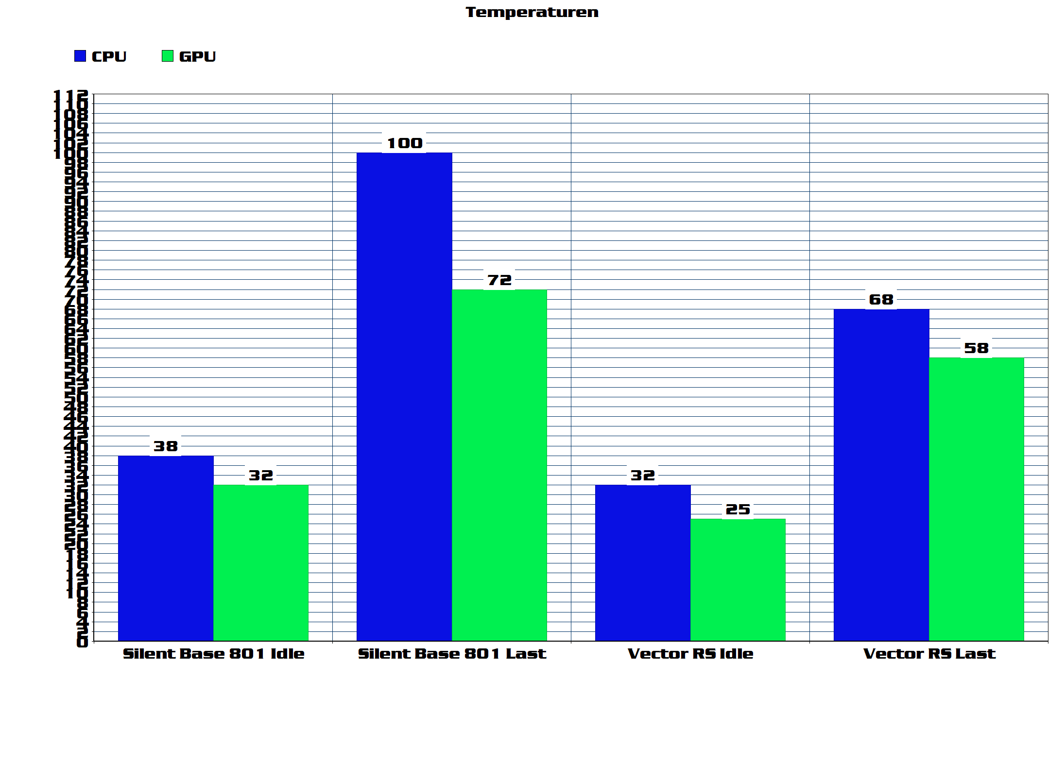

Hier folgen nun ein Diagramm. Die Raumtemperatur betrug ca. 20°C und alle Lüfter drehen mit 750rpm, egal ob Idle oder Last. Idle bedeutet, der PC lief seit 30min ohne Last, denn der 9900k ist ein Hitzkopf und es braucht eine Weile bis der Wert sich eingependelt hat. CPU als auch GPU laufen auf Stock Einstellungen. Unter Last wurde die CPU mit Prime95, und die GPU mit Furmark getestet, je 30min lang.
Ganz deutlich ist hier zu erkennen, wie stark sich der Hitzestau im Silent Base 801 bemerkbar macht. Selbst beim Zocken musste ich öfter mal das Seitenteil entfernen, damit es überhaupt vernünftig läuft, denn auch dir Drehzahl der Lüfter auf das Maximum zu heben, half nicht.
Bei dem Vector RS habe ich dieses Problem nun nicht mehr. Die Temperaturen bleiben stabil.
