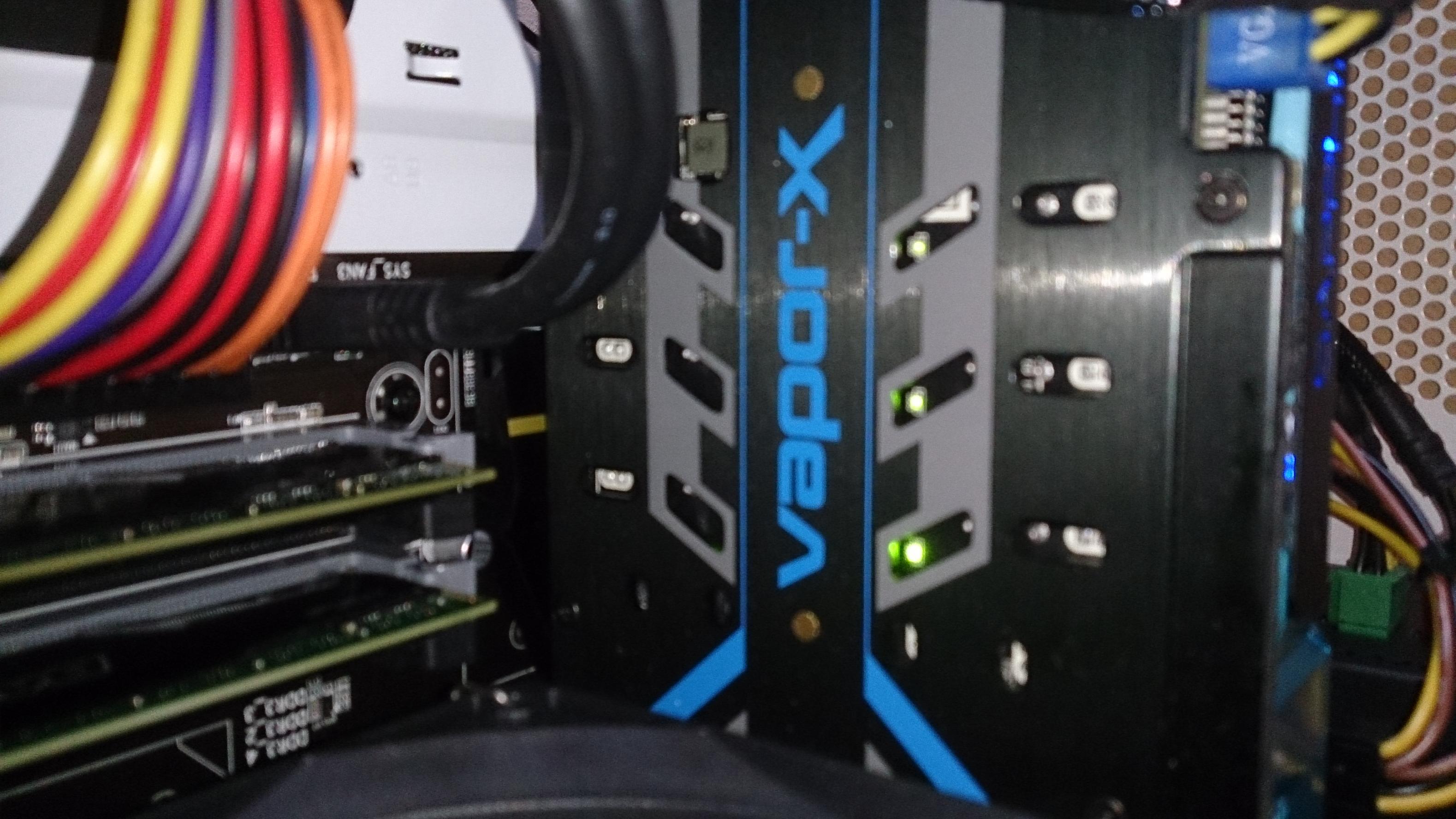

ich hätte eine kleine Frage zu o.g Graka. Auf der Backplatte sind grüne Leuchten (Siehe Foto.)
Leider hab ich über den nutzen dieser Leuchten weder etwas in der Bedienungsanleitung noch im Internet was finden können. Normal leuchtet nur die Leuchte vorne links und der Rest blinkt aber wenn ich die Maus bewege fangen alle heftig zu blinken an :freak: .
was bedeuten diese Leuchten und wie "verhalten" diese sich bei euch wenn Ihr die gleiche Graka habt?
PS: Das Foto ist mega unscharf und echt schlecht aber ich habs mit dem Handy nicht besser hinbekommen :D

Das sind die Phasen.... sobald die Karte im 3D-Modus ist, sind alle an. Im Idle halt nicht.
Und was bedeuten diese Phasen?
Also was kann man sich darunter vorstellen?

Deine 290 Vapor-X hat sofern ich mich jetzt nicht Irre, 6-Phasen ( je mehr, desto besser - gleiche wie bei guten Brettern, zwecks CPU und OC ) diese sorgt quasi für den " Sauberen Strom " die Spannungswandler arbeiten stabiler bzw. werden weniger heiß und weniger belastet.
Bringen tut das beim starken OC doch so einiges :)
Im Idle blinken meist 1-2 Stück Parallel wenn die Karte sich kurzzeitig um paar mhz hoch taktet ( gilt auch beim Speicher )
ich denke der primäre zweck ist eher für "Modder" gedacht, falls du ein fenster hast am seitendeckel. also spielerei gekoppelt mit einerauslastungsanzeige ;). hat meine gafikkarte auch obwohl meine aus einer ganz anderen ecke kommt. kann man im treiber ausschalten im ürbigen bei mir

Nicht wirklich..... Status-LEDs triffts eher, anstelle Mod....

Ist bei mir auch so.

solche LED's gabs schon bei der 4870x2 und co, wie schon richtig gesagt es sind "status LEDs".
Wenn sie rot leuchten gibs kein bild.

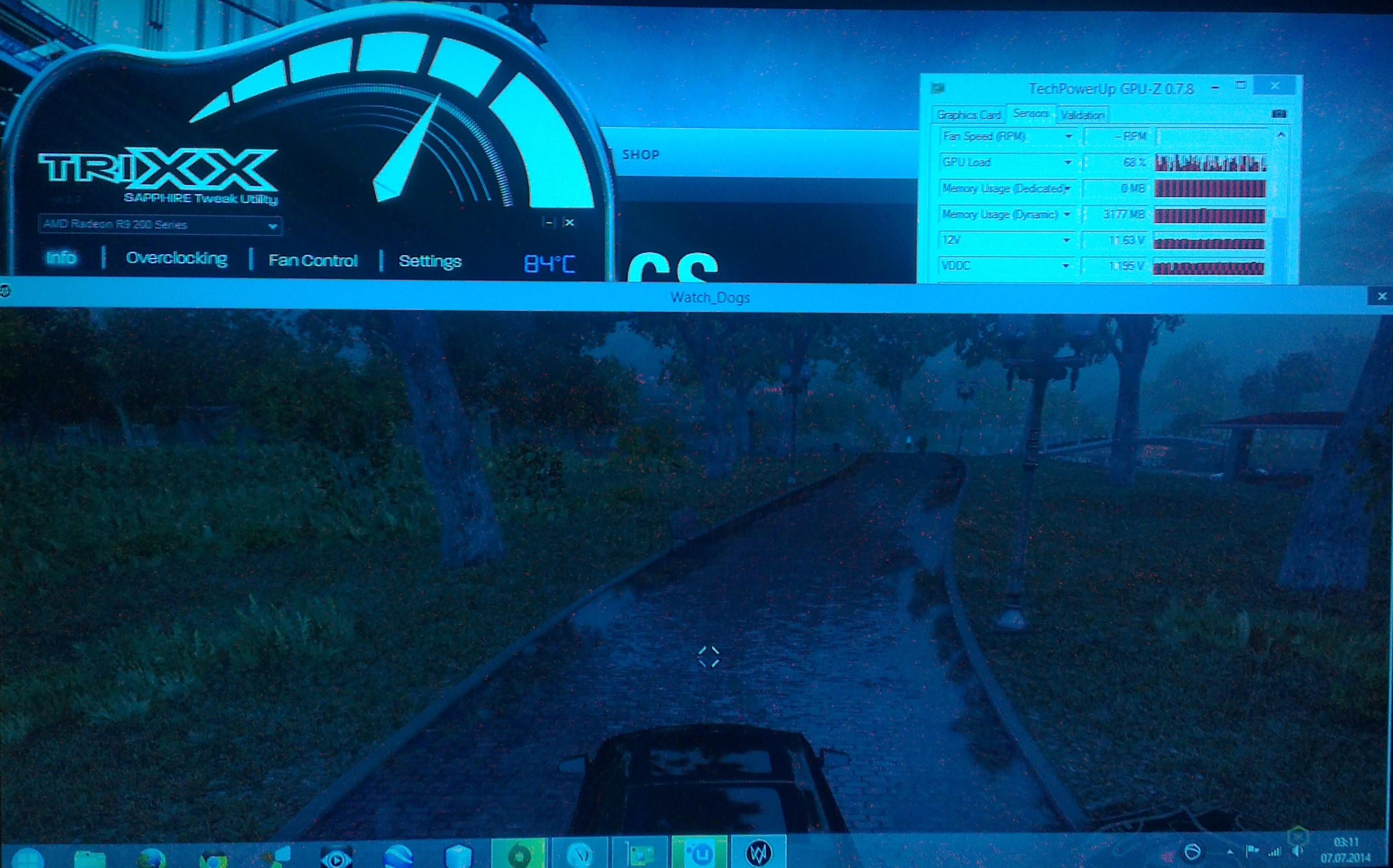

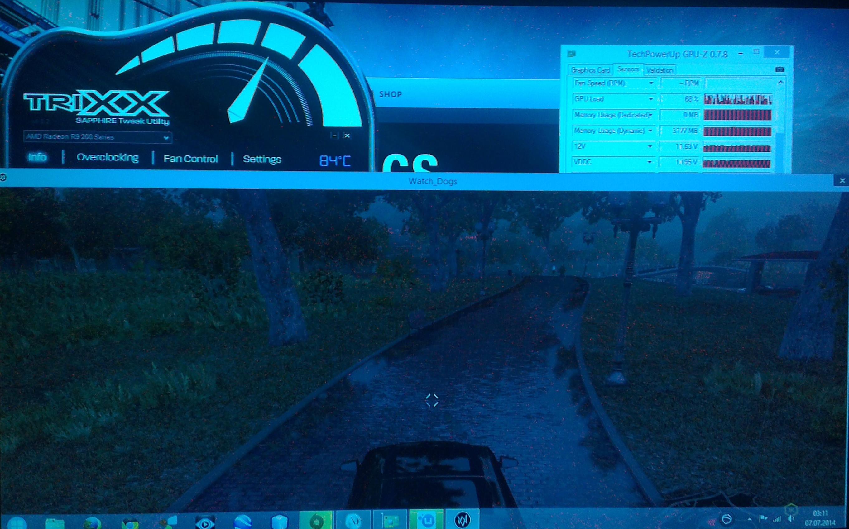

Bei Watch Dogs wenn ich im Spiel bin, wird nach längerer Zeit das Bild voller kleiner feiner roter Punkte und alle Farben sind irgendwie vertauscht wie auf einem Negativbild. Was könnte das sein, die Treiber.
Wenn ich dann das Spiel beende und zurück zu Windows gehe ist es noch 3-4 Sekunden so bis die Farben wieder normal werden. Bei BF3 / Vallay Bench und 3D Mark tritt das nicht auf.

Der Speicher scheint zu warm zu werden.
Stelle die lüfter mal auf 100% und teste nochmal.
Der Sapphire Support meinte das, dass Netzteil zu schwach sei. Ein Cooler Master G550M. Aber es gibt andere die haben nur 480 Watt und es geht. Was ich jetzt gemacht habe ist die Treiber zu deinstallieren und es mal so laufen zu lassen und siehe da es geht ohne Probleme. Mit Treibern kommt irgendwann der Absturz. Am längsten hat der Beta Treiber durchgehalten (mehrere Stunden).
Bei BF3 lief dir Karte ohne Probleme. Ohne Bildfehler usw unter Last mit den 1400MHz Speichertakt.

Ein Netzteil kann keine Grafikfehler produzieren, falls das Netzteil zu schwach sein sollte dann geht der Rechner aus, dank einer schutzfunktion.
Watch dogs belastet jeden vram chip weil es ein sehr vram lastiges spiel ist.
ps: ohne treiber wird die gpu kaum angesprochen
